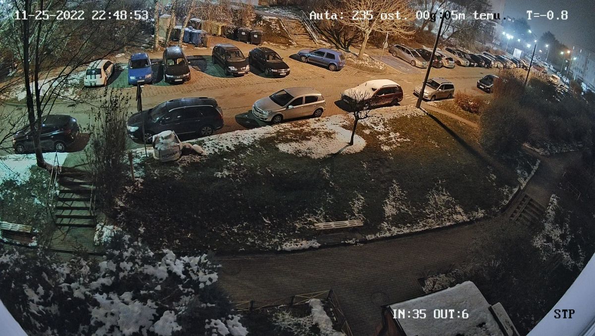

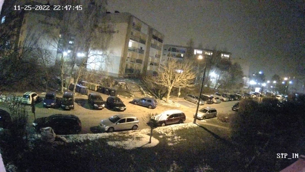

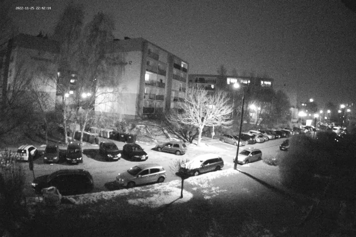

    Jeszcze co do samych kamer mało kto patrzy na wielkość sensora, a ma to ogromny wpływ na jakość obrazu przy słabym świetle.
    6 Mpix 1/2.8"
    Czarno-biały obraz nocny z kamery monitoringu przedstawiający osiedlową ulicę z zaparkowanymi samochodami i blokami mieszkalnymi.
    4 Mpix 1/3.0"
    Widok z kamery nocą na osiedle z blokami mieszkalnymi, zaparkowanymi samochodami i oświetleniem ulicznym.
    4 Mpix 1/1.8"
    Widok z kamery monitoringu na osiedlowy parking i chodnik zimą nocą, z lekko ośnieżonymi samochodami.
✨ Dyskusja dotyczy wyboru taniej kamery Wi-Fi do monitoringu działki z możliwością podglądu przez internet. Podkreślono, że jakość obrazu zależy od kamery i serwisu pośredniczącego, a nie od smartfona. Propozycje obejmują kamery w cenie około 200 zł, jednak często wiążą się one z abonamentem około 20 zł miesięcznie za nagrywanie i zdalny podgląd. Wskazano, że dla skutecznego monitoringu warto rozważyć wyższy budżet rzędu 300-400 zł. Jako alternatywę zaproponowano używane kamery marki Hikvision, model DS-2CD3351G0-IUF, oferujące 5 Mpix, slot na kartę SD do 256 GB i brak ukrytych kosztów abonamentowych. Omówiono także znaczenie wielkości sensora kamery dla jakości obrazu przy słabym oświetleniu oraz ograniczenia kamer w wykrywaniu zamaskowanych intruzów. Podkreślono, że kamery powinny działać prewencyjnie, umożliwiając obserwację i identyfikację zagrożeń przed włamaniem, a nie tylko rejestrować zdarzenia po fakcie.
