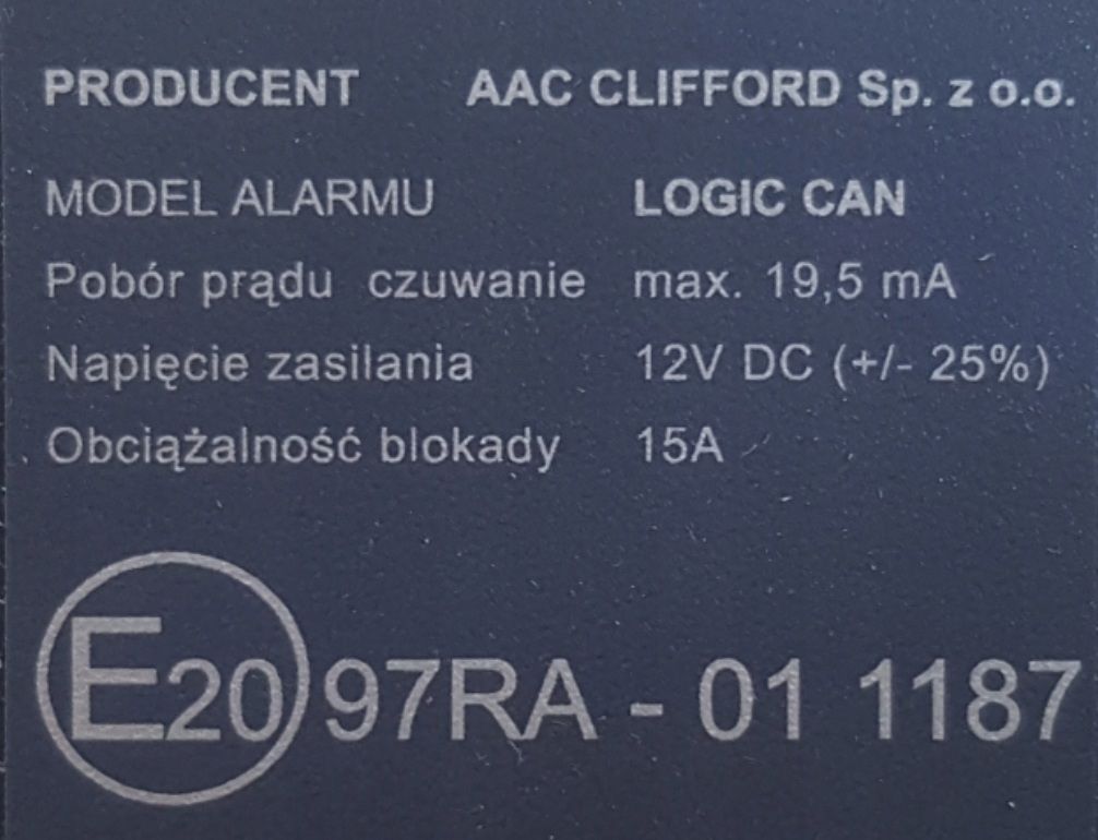

    Mam problem z alarmem montowanym w ASO w Toyotach Avensis T27 (rocznik od 2009). Nie wiem dokładnie, co to za model, znalazłem tylko w książce serwisowej nazwę Challenger.
    Alarm dotąd działał normalnie, czyli aby odpalić samochód, trzeba było wpisać kod PIN przyciskiem z niebieską diodą. Można też było włączyć tryb serwisowy, wpisując kod, przytrzymując ostatnie wciśnięcie przycisku do czasu usłyszenia syreny (wtedy dioda świeci stałym światłem na zapłonie). Tak jeździłem przez wiele lat, bo denerwowało mnie ciągłe wpisywanie PIN-u. Ostatnio alarm zwariował, bo przy odblokowaniu drzwi, ciągnąc za klamkę (keyless) albo normalnie z pilota Toyoty, włączają się awaryjne, ale syrena nie wyje. Alarm nie ma własnego pilota. W czasie jazdy czasami przycisk (głośnik?) piśnie na sekundę w losowym momencie, ale silnik działa normalnie, a dioda świeci na niebiesko cały czas. Raz odciął paliwo albo zapłon w czasie jazdy, że samochód nie reagował na gaz. Chciałbym go naprawić albo wyciąć z auta, bo takie działanie zagraża bezpieczeństwu. Czy ktoś ma wiedzę albo posiada instrukcję/schemat do tego alarmu?

    Znalazłem kartę widoczną na zdjęciu powyżej, wychodzi na to, że to jest Logic Can, a nie Challenger. Nie wiem, dlaczego wpisano inny model w książce serwisowej.
    Gdzie szukać tej centralki? Rozumiem, że to jest to szare pudełko i nie jest jakieś duże, więc zmieści się wszędzie.

    Po testach czujników ultradźwiękowych, otwarcia maski, drzwi i klapy stwierdziłem, że alarm działa, tylko nie działa syrena. Jaką syrenę mogę zamontować do tego alarmu? Bo firma z Łodygowej 25 nie istnieje.

    AR195 to syrena cyfrowa z własnym zasilaniem, dedykowana do systemów Logic.
    Bez zmiany konfiguracji centralki alarmu, nie zamienisz jej na zwykłą syrenkę analogową.

    Cyfrowa oznacza to, że jest jakby przypisana do tego alarmu i jakbym zamontował inną działającą AR195, to będę i tak potrzebował serwisu, co ją zakoduje?
    Czy AR196k też będzie pasować? Bo obudowa wygląda identycznie, a dodatkowo można ją wyłączyć kluczykiem, co wydaje mi się przydatną funkcją na czas odłączania akumulatora albo sylwestra.

    AR196 to syrenka cyfrowa bez stacyjki.
    AR195 to syrenka cyfrowa i możesz podłączyć w miejsce uszkodzonej syrenki, inny egzemplarz AR195 bez jakiejkolwiek dodatkowej konfiguracji centralki lub syrenki.
    Nie znam modelu AR196k ze stacyjką.
    Zazwyczaj wszystkie syrenki ze stacyjką, to modele analogowe.
    Aby podłączyć syrenkę analogową, należy zmienić ustawienia konfiguracji centralki alarmu.
