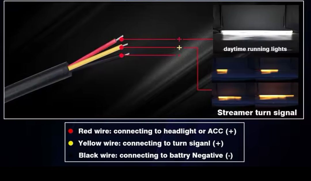

    Witam, posiadam lampy do jazdy dziennej z wbudowanymi kierunkami czyt. (pasek LED-owy) wmontowany w klosz. Mój problem polega na tym, że są one wpięte bezpośrednio w przewody 12 V jako sterowanie kierunek oraz pozycyjne, masa podłączona jest w przewód masowy. LED-y posiadają (kabel masowy-czarny, kierunki-żółty, pozycyjne (dzienne)-czerwony) tuż po uruchomieniu silnika, jest zero reakcji na LED-zie, czy to po wbiciu kierunku, czy też włączeniu świateł. Jedynie LED delikatnie się świeci światłami dziennymi, dodam iż wszystkie żarówki są wpięte i one świecą normalnie. Czy może być to spowodowane iż LED-y są zabezpieczone przed wyższym napięciem niż 12 V i użycie stabilizatora np. LM7812 lub LM7912 załatwiło by sprawę?

    Kolego jeszcze raz bo teraz tak czytam i coś mi nie halo, masz jakiś link do tych cudownych LED co montujesz?
    One mają trzy przewody, tak? Masa, jeden sygnał 12 V, jak się pokaże, to świecą na biało, a drugi jak będzie 12 V, to biały wyłącza się i jest pomarańczowy? To gdzie funkcja dziennych?
  • #16 21538856
    jakubferfecki225
    Poziom 3  
    Posty: 17
    Trzy przewody elektryczne (czerwony, żółty, czarny) z opisem podłączenia do świateł dziennych i kierunkowskazów w samochodzie. Udało mi się to odnaleźć na zdjęciu, jak kiedyś robiłem zrzuty ekranu strony. Więc wszystko jest zrobione tak, jak powinno być, mogłem się pomylić w pisowni kolorów podpięcia, bo nie byłem wtedy przy aucie, jak pisałem.

    Czyli to nie są żadne dzienne, tylko pasek dwukolorowy. Rozumiem, że biały kolor ma być wraz z postojowym, a pomarańczowy kierunek?
    Wsadź przekaźnik cewką do postojówki, a styki szeregowo z +12 V z akumulatora. I powodzenia przy tłumaczeniu się na stacji diagnostycznej bądź policji, jak Cię zatrzymają.
