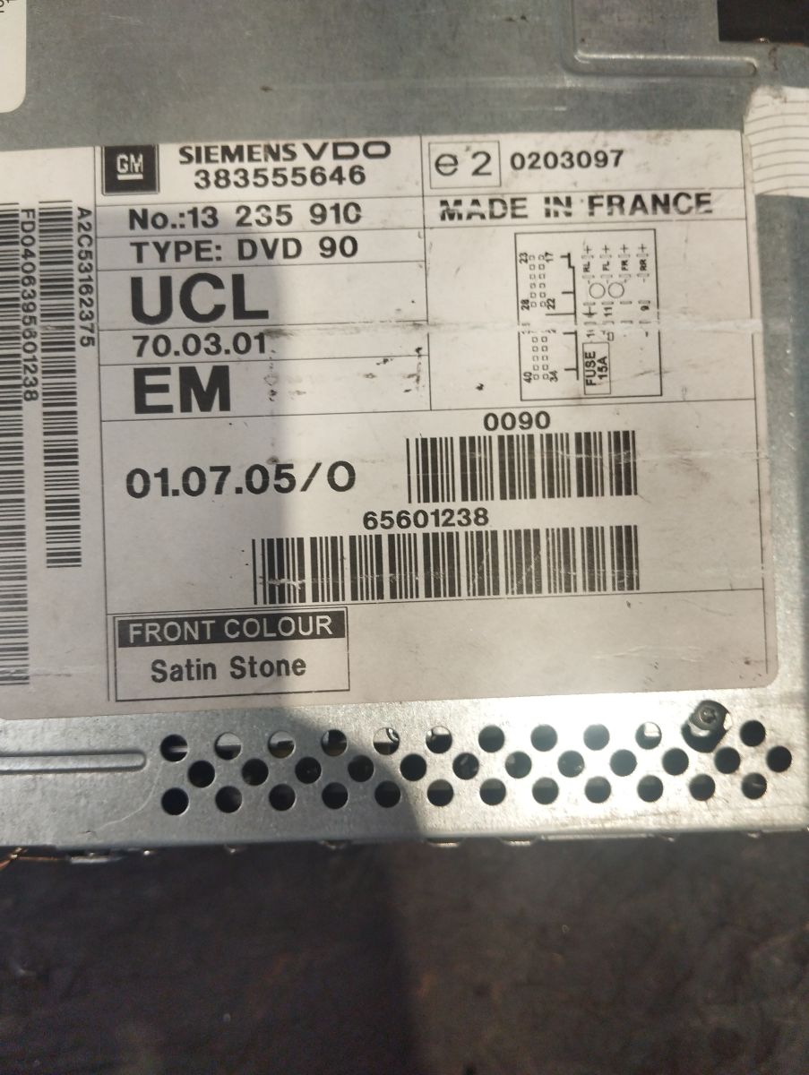

    Naklejka informacyjna na radiu samochodowym Siemens VDO do Opla z numerami identyfikacyjnymi i kodem kreskowym.
    Jest ktoś w stanie odczytać kod do radia Opla Siemens VDO 383555646 Type: DVD 90
    No.: 13 235 910

    Po numerze seryjnym jest to bez sensu. Odczytaj pamięć i wstaw odczytany plik. Patrz regulamin działu.

    krzysieeek2007 napisał:
    Jaki program potrzebny do tego?
    Nie tyle program, co programator, który odczyta pamięć 24C64.
    I nie jest to typowy "kod" ale PIN do IMMO umożliwiający zalogowanie/wylogowanie radionawigacji do samochodu za pomocą serwisowego interface.
    Nie mam takiego programu jest jakaś opcja?
    Elektronik - najlepiej samochodowy bo powinien zrobić wszystko to, co trzeba z tym radiem zrobić.
    Jednak, jeśli potrzeba odczytać tylko PIN to wystarcza osoba z programatorem pamięci I2C. Odczytany plik zamieścić na Forum a ja czy ktoś inny poda to co trzeba.

    damiancz napisał:
    Takie pytanie - zlecenie można założyć w dziale "Radia Samochodowe Bazar". ([Zlecę] rozkodowanie ...)
    Rozumiem, że odnosiłoby się to do podania kodu z nr seryjnego. Otóż, tak jak napisał ArturAVS: "to bez sensu".
    Możliwe, że w bazie serwisowej OPLA byłoby przyporządkowanie tego danego radia do samochodu o określonym numerze VIN i PIN-ie, ale legalnie, bez samochodu i dokumentów, nikt mu takich informacji nie poda.
    Akurat w tym przypadku pozostaje czytanie pamięci (i to właściwej - bo czytają pierwszą, którą znajdą a to nie tak).
    Na Elektrodzie są wszystkie wystarczające informacje, by to radio zrobić. Nawet chyba sam podawałem adresy, gdzie w pamięci jest zapisany PIN.
