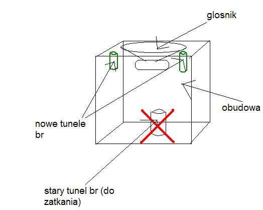

    otoz po zmianie gornej scniany suba z kartonowej na drewniana okazalo sie ze jest nieszczelny uszczelnilem go klejem wodoodpornym i trzymie ale jest taki problem
    obudowa nie wydobywa prawie wcale basu gdy nie ma podlaczonego filtra
    mam w moim pokoju do wiezy podlaczony filtr ale w wiezy moich rodzicow nie ma filtra ale podlaczlaem tam juz inny sub i gral bardzo ladnie i bas i srednie tony a tu tylko srednie tony nawet troche wysokich minimum basu
    wiec doszedlem do wniosku ze odubowa nie gra basu a to zapewne wina tego gdzie jest umiejscowiony br i teraz chcialbym go zatkac a br zrobic na tej sciance co glosnik a raczej nie br tylko br'y bo tak mysle ze tam jest zamalo miejsca na jeden duzy br wiec chcialbym dac 2 male takie po 3 cm srednicy kazdy namalowalem rysunek jak to wymyslilem:

  • #35 2242788
    buh
    Posty: 702
    Pomógł: 25
    Ocena: 149
    zrezygnowalem z obudowy zrobionej ze starego pufa chcialbym zrobic obudowe o wymiarach 40x40x26 cm czyli to bedzie gdzie okolo 42 litrow
    teraz pytanie:
    gdzie wstawic br?
    jakiej dlugosci powinien byc?
    czy obudowe powinienem wygluszyc?
    #36 2244305
    misieniek
    Posty: 141
    Pomógł: 4
    witam,
    Co do wytłumiania obudowy b-r, to możesz ją lekko wytłumić gąbką o grubości 2cm, na wszystkich ściankach oprócz przedniej na której jest głośnik i
    w pobliży otworów uważaj żeby niebyło zbytnio dużo tego materiału, oczywiście możesz troche popróbować z matreiałem wygłuszjacym oceniając wrażenia słuchowe.
    Co do reszty pytań użyj programu WinISD, wiedzw że juz kolega qscgu Ci polecał ten program.
