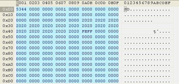

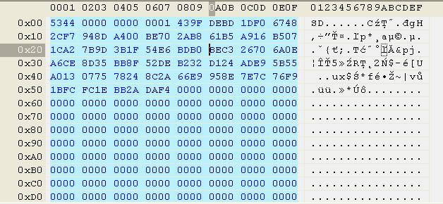

    w modelu Hitachi dk23 hasełko jest przechowywane w module SD.
    Master password w tym modelu to 32 x spacje, jak widać ponizej na zdjęciu
    ale kto mi powie gdzie jest parametr taki jak : count Expired.
    na drugim dysku mam enabled + lock, count expired, high
    to ten obrazek z SD2.
    • Dysk Hitachi DK23EA-30 30GB wykrywany jako 4GB w BIOS po kasowaniu partycji sd1.jpg (63.28 KB) Musisz być zalogowany, aby pobrać ten załącznik.
    • Dysk Hitachi DK23EA-30 30GB wykrywany jako 4GB w BIOS po kasowaniu partycji sd2.jpg (67.46 KB) Musisz być zalogowany, aby pobrać ten załącznik.
