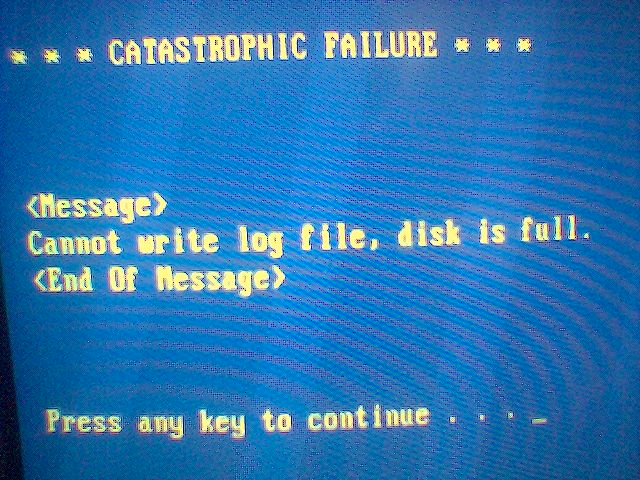

    m0rderca
    Posty: 19
    A więc tak, MHDD odpaliłem zacząłem robić scana dysku i zaczęły się sypać same wykrzykniki, po jakichś 2% MHDD wyświetlił taki niebieski ekran.
    Dysk HITACHI Travelstar DK23FA-40 - brak dostępu, możliwe hasło blokujące?
    (sorry za jakość robiłem cyfrówką na starym CRT) i tak już teraz wyświetla tą niebieską wiadomość pomimo restartu. A Victoria niestety nic nie zrobiła, w ogóle tego dysku nie wykrywa pomimo tego że w systemie jest widoczny. Wypisuje tylko w lewym górnym rogu passport error! i podobny napis w oknie informacyjnym.
    Podłączyłem ten dysk do laptopa i niestety nie prosił o hasło, z tego co wnioskuje to chyba mam walnięty firmware w tym dysku, jeśli tak to czy jest możliwość wgrania nowego firmware do tego dysku?
