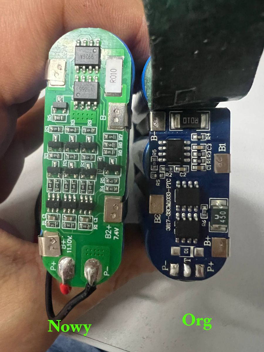

    Mam problem z wymianą akumulatorów w lampie Parkside PAAL 6000 D1.
    Zamówiłem akumulator 12 V, aby wymienić ten w urządzeniu, ponieważ nie trzymał zbyt długo.
    Problem polega na tym, że na nowej baterii jest sygnalizacja ładowania, nie podnosi się poziom baterii na wskaźnikach.
    Postanowiłem dostać się do BMS-ów obydwu baterii, aby porównać.
    Poniżej zdjęcie
    Dwa moduły BMS akumulatorów widziane z góry, z podpisami Nowy na zielonej płytce i Org na niebieskiej płytce.
    Zauważyłem, że nowa bateria ładowała się tylko pod zasilaczem na 12 V.
    Oryginał był ładowany po USB-C 5 V 2 A.
    Pytanie moje brzmi:
    Czy można zamienić któryś z tych układów z oryginału na nowy tak, aby ładowanie było aktywne przy 5 V, a nie 12 V?

    Na YT w komentarzach można przeczytać, że były dwa rodzaje baterii, akumulatory w szeregu, i równolegle. Nie wnikam...
    Jakie masz napięcie na P+ i P-?
    Jak kupiłeś pakiet 12V, a w oryginale masz 4,2V, to zostaje zwrócić, lub zaadaptować nowe akumulatory do starego BMS.
    Na nalepce widać 3,7V 6000mAh, to widzę ja na fotkach, filmach, a co ty widzisz na swojej lampie?

    Jakie masz napięcie na P i P-?
    Napięcie zarówno w oryginale, jak i nowej na pinach to 11,1 V przy 75% naładowania.
    Oddanie akumulatorków odpada, bo szły z Chin.
    Mam 10 sztuk takich lamp do wymiany aku i ostateczna ostateczność to przerzut samych ogniw, ale znów nowe mają inne położenie i - w sensie blaszek do zgrzania.
    Stąd też na początek zastanawiałem się nad zmianą któregoś z układów, bo to się zrobi szybciej.

    W nowym nie masz wyjścia T jak widać.
    Termistor?
    Było to podłączone?
    Było, to zobacz gdzie, do czego idzie, czy można "przełożyć".
    xebo napisał:
    ale znów nowe maja inne położenie + i - w sensie blaszek do zgrzania.
    Z obrazka widać, że prawie identycznie, tylko trzeba dać scalakami do ogniw, dosztukować B1
    Miejsce chyba jest?

    Termistora nie ma w tym nowym BMS-ie, więc nie podłączałem go.
    Pomimo tego sygnalizacja ładowania jest, ale tak jakby za mało do tego, żeby wepchnąć do ogniw.
    Bezpośrednio z zasilacza 5 V też nie wchodzi na ogniwo, gdy da się 12 V, wtedy widać, że ogniwo chłonie A.
    W grę praktycznie wchodzi wymiana BMSa na oryginalny. Przypuszczalnie nawet bez akumulatora lampa będzie sygnalizowała ładowanie. Brak połączenia T prowadzi do niewłączenia ładowarki i przetwornica nie podnosi napięcia z 5V do wymaganej wartości 12,6V.

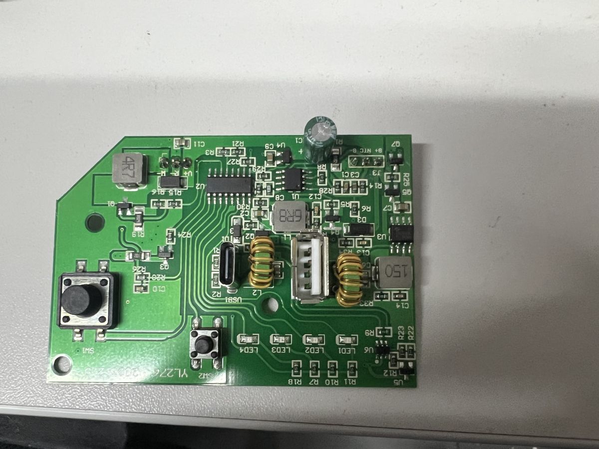

    A czy nie ma jakiejś możliwości obejścia układu ze sprawdzaniem tego sygnału T?
    Mam tu na myśli jakąś zworkę pomijającą odczyt sygnału T.
    Poniżej zamieszczam, jak wygląda PCB lampy.
    Płytka drukowana (PCB) lampy z widocznymi elementami elektronicznymi, przyciskami i cewkami.
