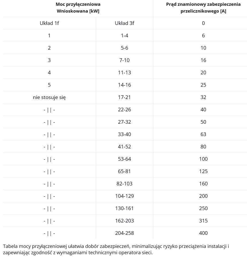

    Znajomy ma niewielką hurtownie mięsną w której ma moc umowną 17 kW, maksymalny pobór energii zarejestrowany na fakturze Taurona to 12 kW.
    Proponowałem mu obniżenie mocy o 1 KW, gdyż mu przez to spadną opłaty, lecz mówi, że miał kiedyś niższą moc umowną, tylko nie pamięta jaką i zdarzało się wybijanie zabezpieczeń przedlicznikowych przy włączaniu lodówek. Zmiana z 17 kW do 16 kW wiąże się z tym, że zabezpieczenia przedlicznikowe zmienią się z 32 A do 25 A.
    Chciałem się dowiedzieć, czy można jakoś wcześniej przed zmianą tej mocy umownej sprawdzić czy zmiana na 25 A będzie powodowała rozłączanie zabezpieczeń, bo być może wcześniej miał 20 A i to nie wystarczało.
    Myślałem o założeniu równolegle bezpieczników 25 A w tablicy rozdzielczej i jeżeli by się tak działo zawsze może wrócić do obecnych, aby nie tracić zasilania.
    Ewentualnie jakieś inne rozwiązanie, być może analizator?
    Dziękuję za pomoc

    Kolega "jarewa" ma rację. Nie chodzi o opłatę za 1 kW mocy umownej, tylko o pułap. Do 16 kW mocy umownej (Tauron) płaci się opłatę stałą 16,01 zł miesięcznie, a od 17 kW mocy umownej 141,20 zł za 1 MWh (1000 kWh) zużyty w godzinach 7:00-22:00, więc różnica jest spora. W tym wypadku to 4000 zł rocznie.
    Natomiast muszę sprawdzić czy obniżenie zabezpieczeń z 32 A do 25 A nie będzie powodowało wyłączania bezpieczników, gdyż lodówka ma mocny start, z dużym obciążeniem, tylko nie wiem jakim.

    Tylko zabezpieczenie 25 A to faktycznie 17,25 kW, natomiast 32 A to 22,08 kW.
    Więc w czym problem?
  • #14 21544486
    gadek80
    Posty: 2252
    Pomógł: 207
    Ocena: 402
    No ja znam taką tabelę
    Tabela doboru zabezpieczeń na podstawie mocy przyłączeniowej i prądu znamionowego.
  • #15 21544512
    zbich70
    Posty: 17169
    Pomógł: 1171
    Ocena: 6630
    No tak, co ZE to inna tabela.
    Ale z praw fizyki moc czynną* liczy się wg wzoru P = U * I
    Dla trzech faz razy trzy.
    *Tylko czynną, bez biernej!
