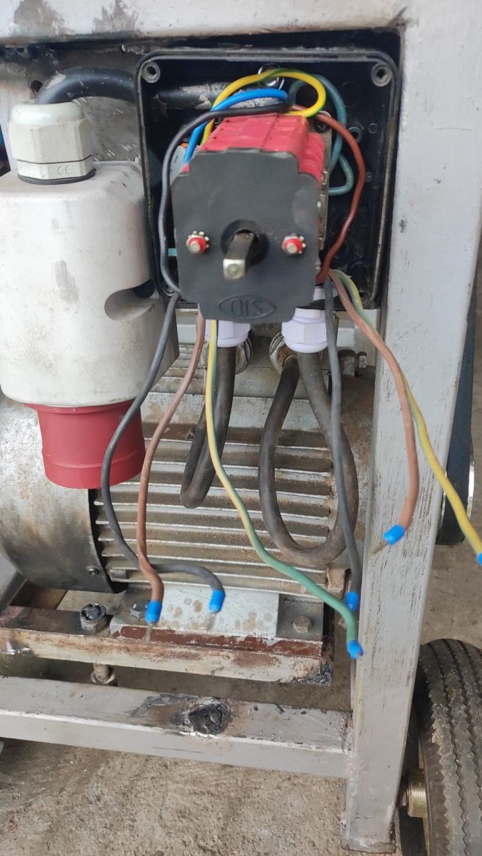

    Jak podłączyć taki wyłącznik gwiazda-trójkąt?
    Było przekładane i wcześniej to działało.
    Teraz tylko na pierwsze przekręcenie reaguje, po drugim nie działa.
    Proszę o pomoc, coś źle podpinam.
    Z góry dziękuję.

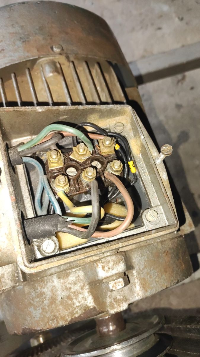

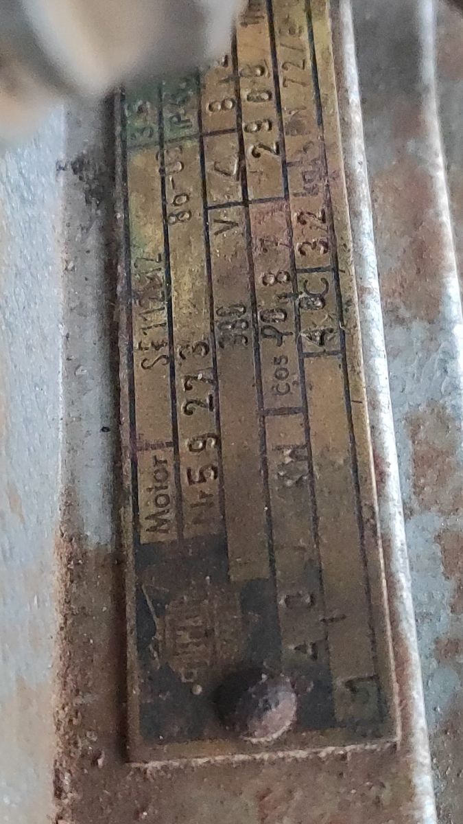

    Wyłącznik gwiazda-trójkąt z odkręconą pokrywą i podłączonymi przewodami, zamontowany na silniku trójfazowym.
    Zbliżenie na zabrudzoną i zużytą tabliczkę znamionową silnika elektrycznego z danymi technicznymi.
    AI: Jaki dokładnie model wyłącznika i silnika posiadasz?
    Do silnika na każde wejście jest wyprowadzone do przełącznika.
    Zbliżenie na skrzynkę zaciskową silnika elektrycznego z podłączonymi przewodami.

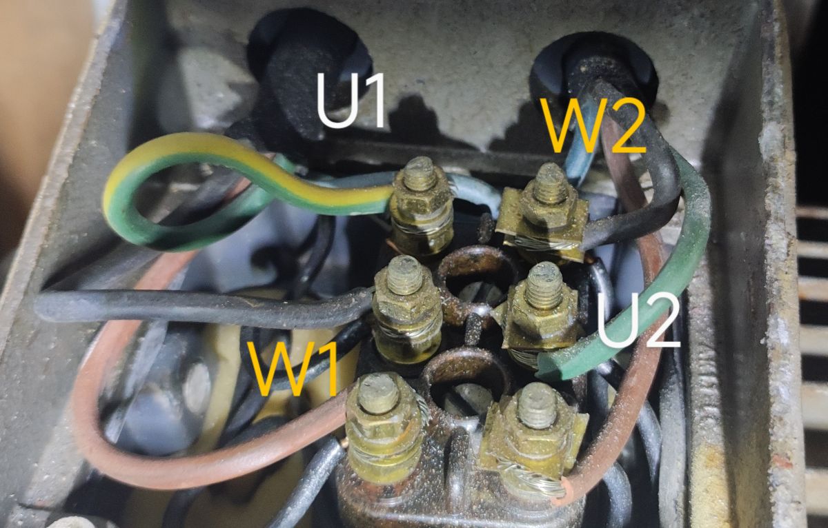

    Zdjęcia nie mam, tylko zrobiłem do podpięcia zasilania.
    Zasilanie na R, S, T.
    Tak opisałem styki silnika i tak podpiąć do wyłącznika?
    Zbliżenie na tabliczkę zaciskową silnika z widocznymi oznaczeniami zacisków U1, U2, W1, W2 i przewodami.

    A V1 i V2 też nie są bez znaczenia, gdzie będą podpięte w przełączniku, a spytam jeszcze, czy te oznaczenia są przypadkowe, czy zgodne ze stanem faktycznym?. Nie chodzi o konkretną literę, ale o to, czy np. U1 i U2 to początek i koniec jednego z uzwojeń? czy tylko tak sobie oznaczyłeś?
  • #9 21541803
    szczesnykrzysiek83
    Poziom 3  
    Posty: 7
    Ocena: 2
    Sprawdzane miernikiem i faktyczne tak wychodzą.

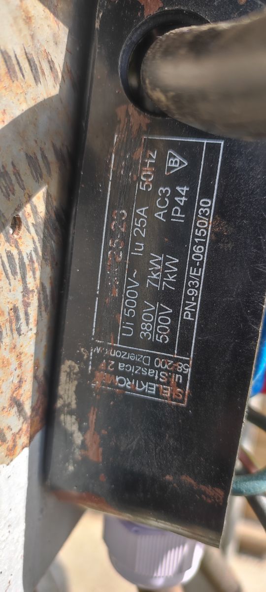

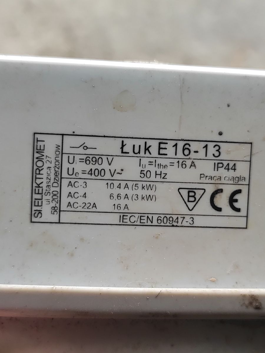

    Taki jak na foto
    Tabliczka znamionowa urządzenia elektrycznego z widocznymi parametrami technicznymi.

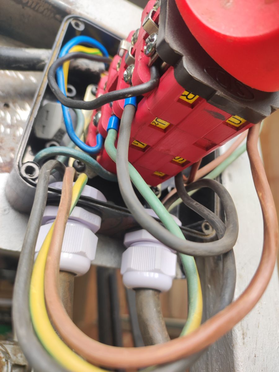

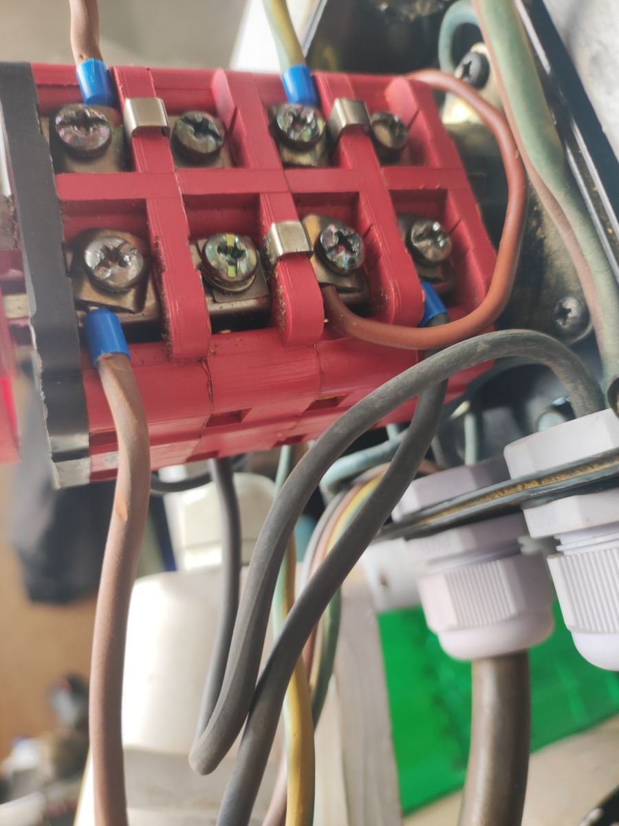

    Podpięte wg opisu z tabliczki na wyłącznik i po drugim włączeniu wyrzuca zabezpieczenie
    Może mam uszkodzony włącznik, tak podpięte wg
    zapisu z zacisków na silniku
    Widok wyłącznika elektrycznego z przewodami podłączonymi do zacisków, osadzony w metalowej obudowie.
    Zbliżenie na czerwony wyłącznik silnika z podłączonymi przewodami elektrycznymi.

    Czy mogę podłączyć na taki wyłączniki jak na foto na 1 raz?
    Podłączyć w trójkąt uzwojenia w silniku.
    Tabliczka znamionowa wyłącznika Łuk E16-13 z danymi technicznymi, producentem SIEL-EKTROMET.

    Wszystko zależy od wielkości zabezpieczenia, przy włączeniu "na raz"zabezpieczenie może wyłączać. Do sprawdzenia przełącznik gwiazda/ trójkąt. Być może uszkodzony, ale najczęściej zdarza się pomyłka łączeniowa.

    Tu jest ewidentnie błąd w połączeniach pomiędzy przełącznikiem, a tabliczką zaciskową silnika.
    Podaj kolory żył podłączonych do poszczególnych zacisków przełącznika.
    No i ta zielono/żółta żyła nie powinna być używana jako fazowa, mocno to razi w oczy.

    Silnik działa.
    Było za małe zabezpieczenie.
    Temat zamknięty.
