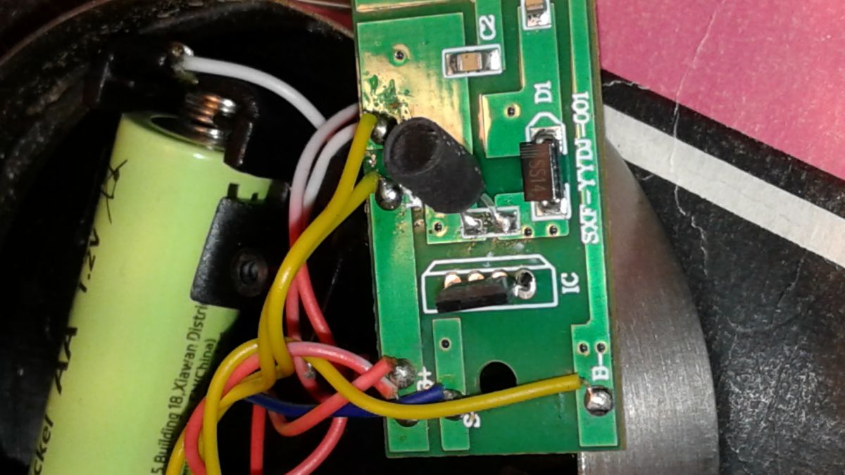

    Używam kilka sezonów lamp solarnych ogrodowych. Jest to prosta konstrukcja z czujnikiem zmierzchu, czyli zapalają się automatycznie wieczorem po naładowaniu światłem słonecznym. W tym roku kilka z nich zaświeciło tylko kilka dni i akumulatorki okazały się wyładowane. Po ich naładowaniu w ładowarce okazało się, że nie działa czujnik zmierzchu i świecą się cały czas bez względu na porę dnia. Po wyładowaniu się nie świecą, co rozumiem, że nie ładują się. Oczywiście wyłącznik ręczny działa, można załączyć i wyłączyć. Wymieniłem akumulatorki na nowe, ale nic się nie zmieniło. W środku jest mała płytka tak jak na załączonym zdjęciu. Co mogło się tam zepsuć i czy mogę to wymienić? Mam takich kilkanaście, na razie tylko 3 tak padły.

    Uszkodził się pewnie panel solarny, częsta usterka w tych tanich lampkach. Nie ma tam raczej żadnego czujnika zmierzchu, po prostu jak panel przestaje ładować to zaczyna świecić.

    Dokładnie jak wyżej. Sprawdź czy panel daje napięcie. Często uszkodzeniu ulega łączenie przewodu z samym panelem. Rozwiązaniem jest kupno samych paneli o odpowiednim rozmiarze z Ali. Są tanie, lepiej kupić kilka na zapas. Pamiętaj o uszczelnieniu przy wymianie solara, żeby woda się nie dostawała do lampki.
    Miernik masz? Jak nie, to innym sposobem jest podanie napięcia na zaciski wejściowe panelu S+ S- z bateryjki 1.5V. Jak podasz napięcie (symulacja napięcia z panelu), LEDy powinny zgasnąć.
    Na Ali są też dostępne same moduły/płytki do takich lampek. Tez warto przy okazji kupić, bo często korodują.

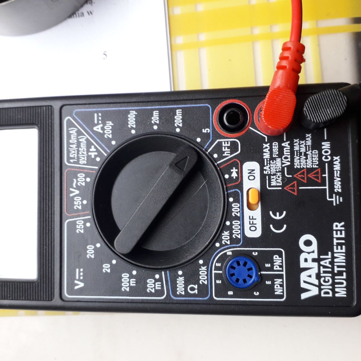

    Dziękuję za sugestie. Jako humanista od urodzenia pytam, jak nastawić taki miernik jak na zdjęciu, aby wykonać zalecony pomiar?

    Ustawić na prąd stały, na początek 20V, jeżeli pokaże poniżej 2V a obstawiam okolice 0V możesz przestawić zakres na 2000m w celu dokładnego pomiaru ;-)

    Miernik pokazuje 0,14 przy dokładnym pomiarze na 2000.
    Na panelu, który jeszcze nie padł, miernik pokazuje 0,53.

    Też trochę mało ale zależy to od ilości światła które dociera do panelu.
    To jest praktycznie nic. U mnie na nieobciążanym panelu (nie podłączonym) pokazuje 2.41V (zakres do 20V). Jest jedno ale... pomiar zrobiłem w pełnym słońcu, bo przecież mierzę napięcie działającego panela. Jeśli swoje wyniki wykonałeś mierząc w ciemnym pokoju, to nie ma się co dziwić. Zmierz na słońcu na zewnątrz. Jak jest wieczór, możesz zmierzyć zbliżając panel do żarówki czy innego źródła światła. Powinno pokazywać 1.3-1.8V. Przy zachmurzonym niebie też powinno być sporo powyżej 1V.
