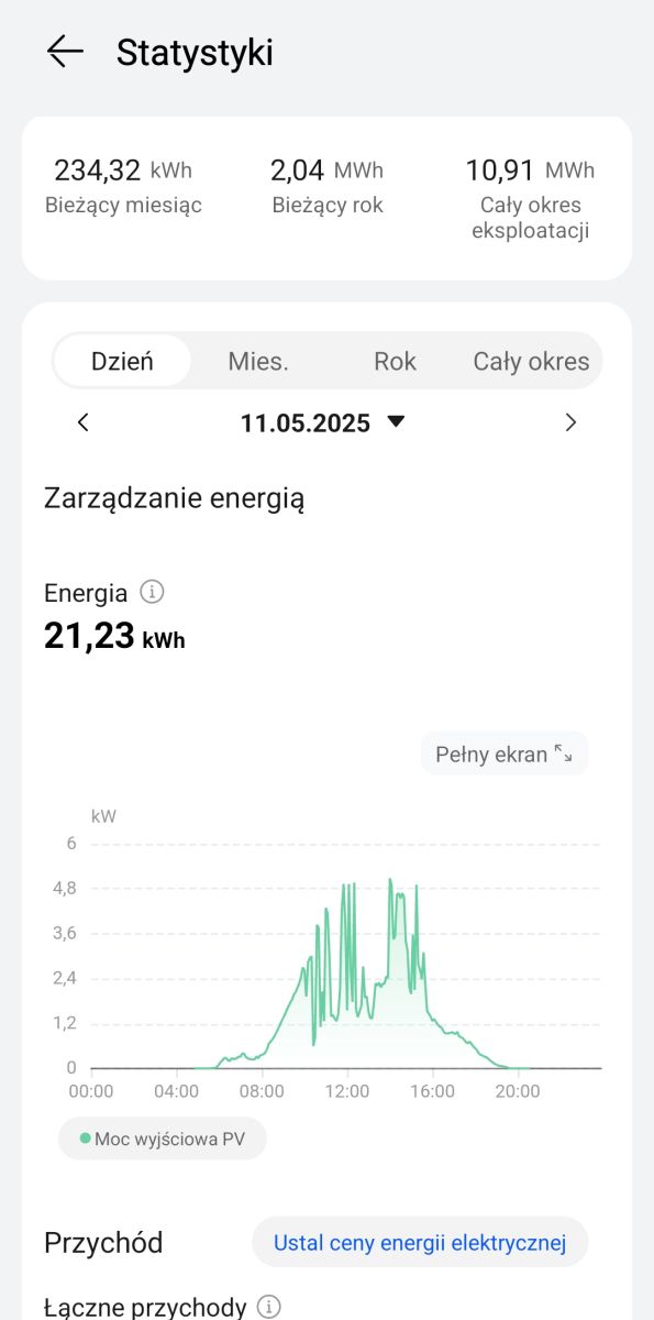

    Ekran aplikacji z wykresem dziennej produkcji energii fotowoltaicznej oraz statystykami zużycia i produkcji energii.
    Sa jakieś regulatory żeby nie było takich skoków?
    Skoki takie są zależne od nasłonecznienia, będzie czyste niebo to i wykres będzie ładną parabolą
