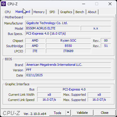

    - Wgranie najnowszej wersji BIOS (domyślna zainstalowana była wersja FE, wgrałem FFF) – również brak efektów,

    1. B550M AORUS ELITE (rev. 1.3) – kupiona jakiś czas temu,

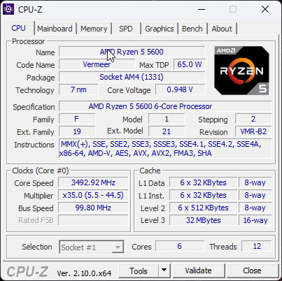

    2. R5 5600 – 3,5 GHz (4,4 GHz w trybie turbo),

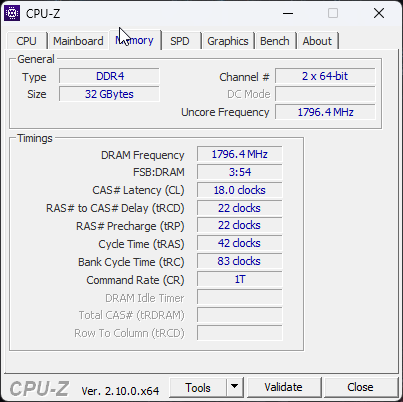

    3. Lexar 32 GB (2x16 GB) 3600 MHz CL18 Thor White 22-22-42-64 na profilu XMP,

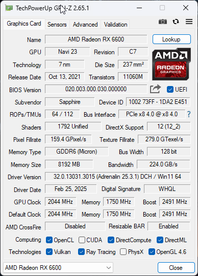

    4. RX 6600 8 GB Sapphire Pulse,

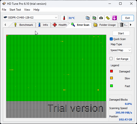

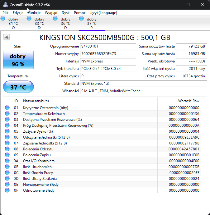

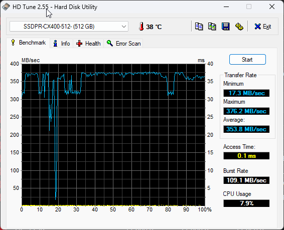

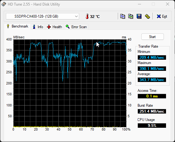

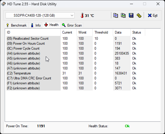

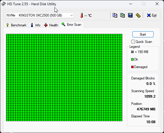

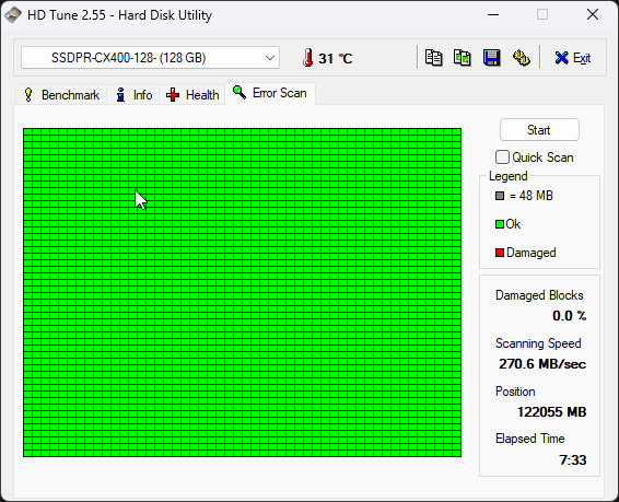

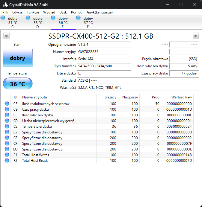

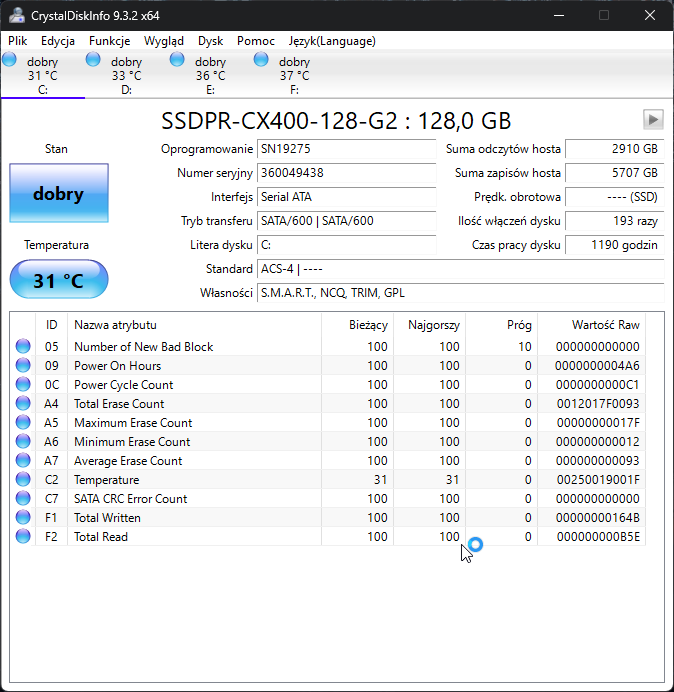

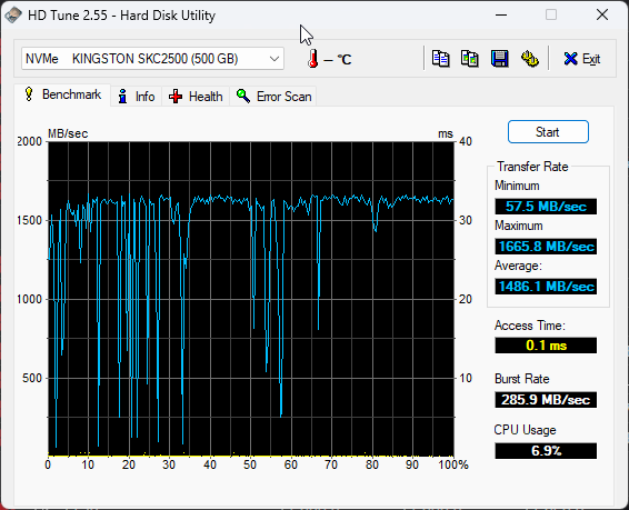

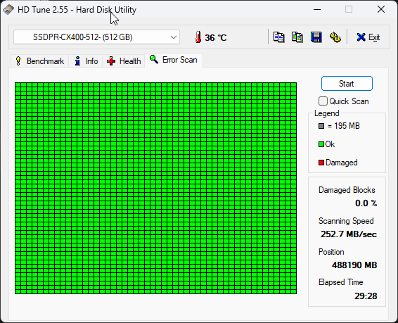

    Po sprawdzeniu dysków przez HD Tune zauważyłem, że ten Kingston, na którym są zainstalowane te dwie gry, ma bardzo niską wydajność. Obstawiam, że to on powoduje taką pracę systemu i/lub gier. Załączam również krótki filmik, jak to wygląda w Diablo 4, kiedy wystąpi spadek wydajności, jak i załączam zdjęcie po teście OCCT (15 minut). Mam nadzieję, że wszystkie potrzebne informacje podałem i załączyłem wszystkie screeny. Będę bardzo wdzięczny za pomoc :)
    Zrzut ekranu z programu HD Tune pokazujący wyniki skanowania dysku SSD GOODRAM CX400-128GB bez uszkodzonych bloków, wszystkie sektory oznaczone na zielono.
    Wynik skanowania dysku SSD w programie HD Tune – wszystkie sektory oznaczone jako sprawne, brak uszkodzonych bloków.
    Zrzut ekranu z programu HD Tune przedstawiający wyniki testu Error Scan dla dysku NVMe Kingston KC2500 500 GB – wszystkie bloki są oznaczone na zielono.
    Wykres wydajności dysku SSD Kingston KC2500 500GB z widocznymi spadkami prędkości w programie HD Tune.
    Wykres z programu HD Tune pokazujący test prędkości odczytu dysku SSD Goodram CX400 o pojemności 512 GB, z widocznymi spadkami transferu do około 17 MB/s.
    Wykres prędkości odczytu dysku SSD GOODRAM CX400-128 GB w programie HD Tune 2.55, z widocznymi wahaniami prędkości i temperaturą 32°C.
    Zrzut ekranu programu CrystalDiskInfo wyświetlający stan techniczny dysku SSD GOODRAM CX400 o pojemności 128 GB. Wszystkie parametry SMART są oznaczone jako prawidłowe, a temperatura wynosi 31°C.
    Zrzut ekranu programu CrystalDiskInfo pokazujący stan dysku SSD GOODRAM CX400 512 GB jako dobry przy temperaturze 36°C.
    Zrzut ekranu programu CrystalDiskInfo pokazujący stan dysku SSD Kingston KC2500 500 GB, temperatura 37°C, stan dobry 96%.

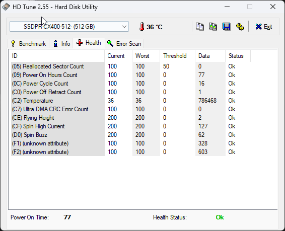

    Zrzut ekranu programu HD Tune 2.55 z zakładki Health, prezentujący parametry SMART dysku SSD GOODRAM CX400-128 o pojemności 128 GB. Wszystkie statusy są oznaczone jako Ok.
    Zrzut ekranu programu HD Tune pokazujący status zdrowia dysku SSD GOODRAM CX400 512 GB – brak wykrytych problemów.

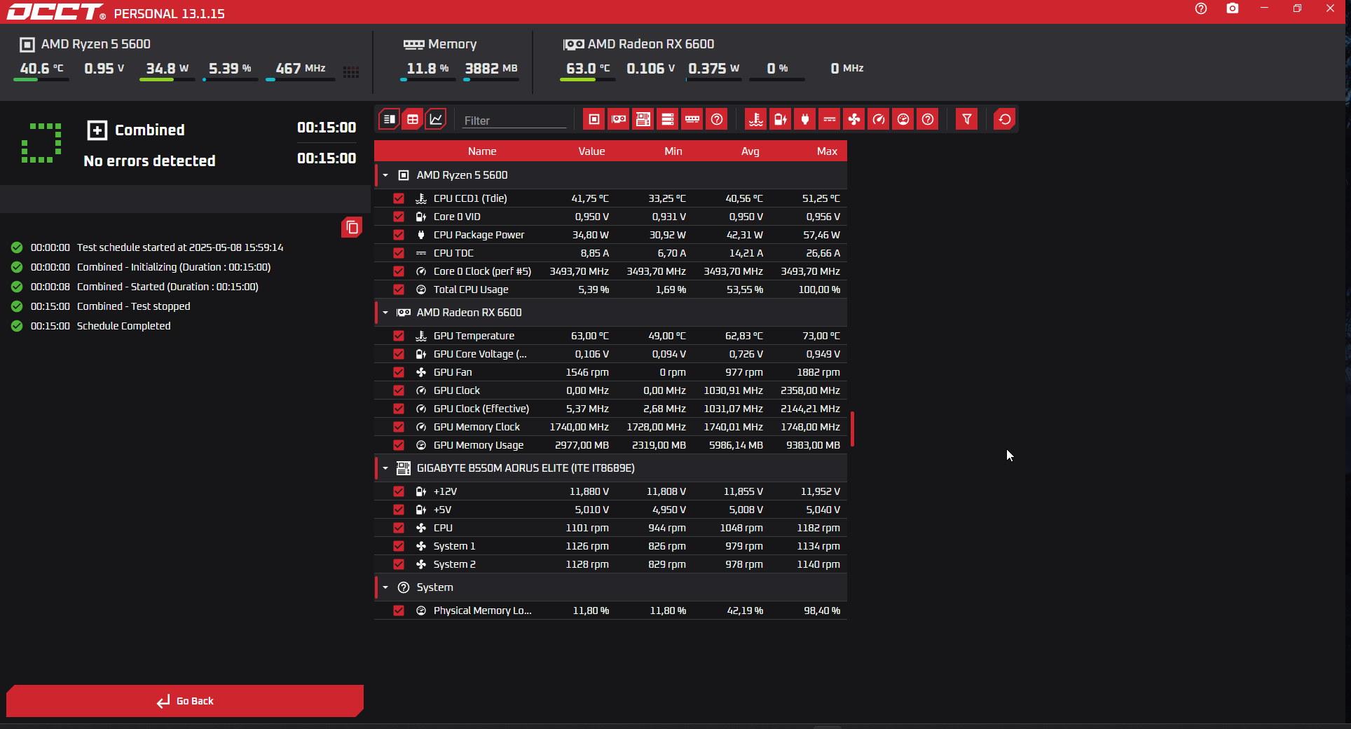

    Zrzut ekranu z programu OCCT przedstawiający wyniki 15-minutowego testu obciążeniowego CPU i GPU, bez wykrytych błędów.
    Tutaj krótki filmik jak to wygląda w grze. GPU Usage spada to 0%, czasem nawet zegary spadają do bardzo małych wartości, a potem się normuje i do ponownego spadku da się grać.

    Mało istotne ale nie zamieszczaj
    HD Tune 2.55 12 February 2008
    bo jak sam widzisz to zabytek klasy windowsa XP więc jego wyniki to kosmos.
    Diagnozowanie i rozwiązywanie problemów z wydajnością w grach https://www.elektroda.pl/rtvforum/topic3347862.html
    Zrób loga z 5-10 minut (ważne żeby parukrotnie załapać spadki) w hwinfo sensors ustaw odczyt z 2000 ms na 200ms.

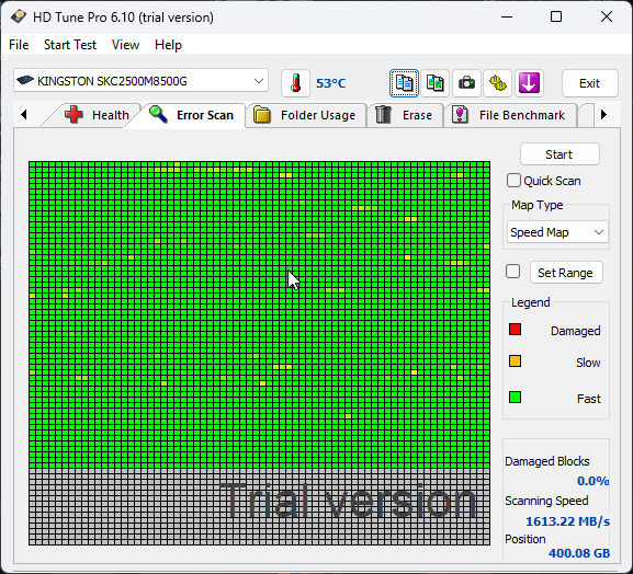

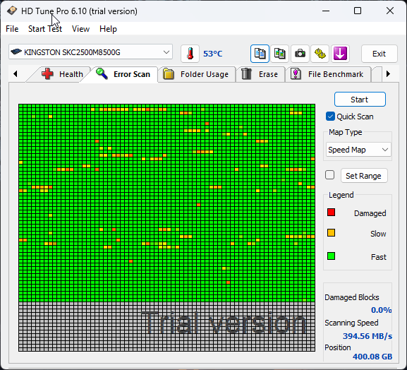

    Ustawiłem w hwinfo na 200 ms, zrobiłem około 10 minut rejestrowanie. Dodałem jeszcze 3 screeny z HD Tune Pro w wersji 6.10 po przeskanowaniu dwóch dysków: systemowego i tego NVMe, na którym ma zainstalowane te gry.
    Wynik pełnego skanowania błędów dysku SSD Kingston SKC2500M8500G w programie HD Tune Pro 6.10, większość bloków oznaczona na zielono jako szybkie.
    Zrzut ekranu z programu HD Tune Pro 6.10 pokazuje wynik skanowania błędów dysku SSD KINGSTON SKC2500M8500G, z większością bloków oznaczonych na zielono i pojedynczymi żółtymi oraz pomarańczowymi oznaczającymi wolniejsze sektory.
    Zrzut ekranu z programu HD Tune Pro 6.10 przedstawiający wynik skanowania błędów dysku SSD z większością bloków oznaczonych na zielono.

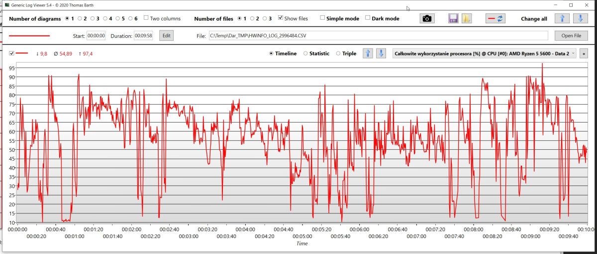

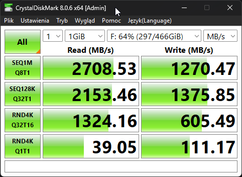

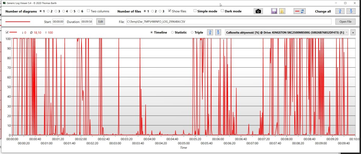

    Test wydajności dysku można sprawdzić np CrystalDiskMark8_0_6 (ustawiając ilość testów na 1). HDTune się do tego nie nadaje.
    Obciążenie dysku kingston wygląda dziwnie często dochodzi do 100%, CPU daje sobie radę.
    Wykres liniowy przedstawiający całkowite użycie procesora AMD Ryzen 5 5600 w czasie, generowany przez Generic Log Viewer 5.
    Wykres aktywności dysku Kingston SKC2500M8500G z częstymi skokami użycia do 100% w programie Generic Log Viewer.

    Dra98 napisał:
    Test wydajności dysku można sprawdzić np. CrystalDiskMark 8_0_6 (ustawiając ilość testów na 1). HDTune się do tego nie nadaje.
    Obciążenie dysku Kingston wygląda dziwnie, często dochodzi do 100%, CPU daje sobie radę.
    Wysyłam screen z CrystalDiskMark. Czyli w najlepszym wypadku sam dysk do wymiany, a GPU i CPU w dobrym stanie? Dysk ma 4 lata w sumie, więc może już być do wymiany.
    Zrzut ekranu programu CrystalDiskMark pokazujący wyniki testu wydajności dysku SSD.
