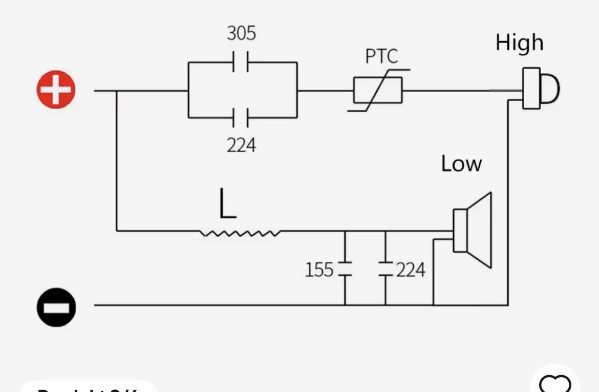

    Otrzymałem zwrotnicę jak na zdjęciu od znajomego i chciałbym jej użyć do przenośnego głośnika, ale pisząc z AI, ta sugeruje, że ta zwrotnica spali mi głośniki wysokotonowe. Czy ktoś byłby w stanie ocenić tę zwrotnicę i czy ewentualnie dołożenie kondensatora na wysokotonowy by coś zmieniło i jaką by musiał mieć wartość? Głośniki nisko-średniotonowe to STX W.18.140.4.MCX, a wysokotonowe to małe tweeterki samochodowe z założonymi kondensatorami 3,3 µF, które mogę wyrzucić lub zmienić na inne. Skrzynię oczywiście będę robił wg zaleceń producenta.
    Schemat zwrotnicy głośnikowej z dwoma filtrami: sekcja wysokotonowa z kondensatorami i PTC oraz sekcja nisko-średniotonowa z cewką i kondensatorami.
    To będzie jedna przenośna kolumna, czy dwie?
    Jeśli kolumna będzie jedna, to ile będzie w niej głośników STX i Tweterków?
    Jak w kolumnie ma być jeden głośnik STX i jeden tweter, to STX całym pasmem a tweter przez zastosowany w nim kondensator 3,3 uF.

    Jak w każdej z dwóch komór:
    Nie używać tych zwrotnic?

    Absolutnie.
    Nie stosuje się przypadkowych zwrotnic, w szczególności jeśli nie wiadomo jakie zastosowano w nich elementy.
    Kondensator zastosowany przez producenta w tym tweterze (choć bardziej zasługuje na miano filtra górnoprzepustowego) to też zwrotnica.
    Nie ma co kombinować z inną zwrotnicą, bo górna część pasma przenoszenia głośnika STX kończy się wcześniej jak punkt odcięcia twetera, więc stosowanie filtra górnozaporowego na STX jest bezcelowe. Obniżanie punktu odcięcia twetera (czyli zastosowanie kondensatora innego niż zastosował producent) szybko może się skończyć jego (twetera) uszkodzeniem.

    Rezonans na 4 kHz będzie słychać, więc puszczenie na GDN-a pełnego pasma poskutkuje krwawieniem z uszu :) Tani tweeter samochodowy pewnie też niczego nie poprawi, a dodatkowo moc GDN-a jest pewnie zdecydowanie wyższa niż ma tweeter. Może ma chociaż efektywność wyższą i można rezystorem zgrać z grubsza oba głośniki.
