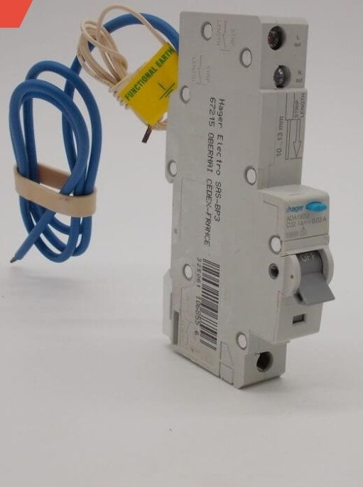

    Ulepszyłem instalację, zakładając na każdy obwód RCBO (Hager ADA......).
    Po wyłączeniu prądu izolatorem wyzwala wszystkie RCBO obciążone.
    Dlaczego??
    A no doszedłem do tego, że izolator pierw rozłącza kabel neutralny, a wiadomo, jeśli od RCBO odepniesz neutralny, to rozłączy.
    I co na to poradzić??
    Wie ktoś coś (bo po zaniku prądu wiem na bank, że to samo się stanie, jeśli neutralny zaniknie pierwszy).
    Jeśli będę na wakacjach, to jestem w czarnej du... bo zamrażarka się rozmrozi.

    Problem w tym, że ja mam 6 RCBO pojedynczych na każdy punkt.
    Jest to w garażu:
    4x ADA182U & 2 ADA106U.
    Na jednym obwodzie są światła, a na drugim zamrażarka. Po rozłączeniu izolatorem rozłącza te punkty, które aktualnie są obciążone.
    Ogólnie to założyłem na dom 2 osobne RCBO CD285U & CD263U i z tymi wszystko w porządku (po rozłączeniu izolatorem nie rozłącza ich i to właśnie nie wiem dlaczego).
    Bo linia na garaż idzie z tej samej skrzynki bezpiecznikowej z domu, ale nie idzie przez żadne RCBO, tylko przez bezpiecznik i nie ważne, czy rozłączę izolatorem w domu, czy w garażu, to rozłączy te w garażu tylko.
    Nie sądzę, aby te 6 bezpieczników ADA było uszkodzone albo wadliwe (jeśli nikt nic nie podpowie, to jak znajdę czas, to zamontuję zwykłe bezpieczniki plus jeden RCBO CD263U na wszystkie 6 w garażu i sprawdzę, czy problem nadal będzie).
    Jeszcze nie jestem pewny, czy coś nie ma wspólnego z danym problemem zamontowanie 2 RCBO w domu, bo wydaje mi się, że problemu tego nie było przed instalacją tych 2 RCBO na dom (problem zauważyłem dopiero po zainstalowaniu na dom tych dwóch RCBO, wcześniej nigdy nawet tego nie sprawdzałem, niestety prawdopodobnie teraz przy montażu na dom problem wyszedł na jaw, jak odłączałem prąd).
    Chyba że jest uszkodzony jeden RCBO ADA w garażu i on powoduje to zamieszanie, że rozłącza wszystkie, które są w danym momencie obciążone (wszystkie ADA są połączone pod jeden punkt neutralny & fazowy).
    Więcej opcji nie widzę.

  • #7 21543648
    grzes19363
    Poziom 7  
    Posty: 12
    >>21543559
    [Wyłącznik różnicowoprądowy RCBO firmy Hager z dołączonym niebieskim przewodem oraz przewodem uziemiającym z żółtą etykietą.
    Odepnij niebieski kabelek, a RCBO wyłączy się i problem w tym, że izolator w garażu i w domu rozłącza linię neutralną, pierw, czyli niebieski kabel.
    Światło jest na instalacji 2-żyłowej (neutralny/faza).
    Zamrażarka jest z uziemieniem.
    Jeśli podłączę pod inną linię jakieś urządzenie, wybije kolejny bezpiecznik.
    Więc niby co ma być z odbiornikami nie tak? (jeśli nawet po wyłączeniu światła i zamrażarki, a włączeniu innego urządzenia ten sam problem?)
    Instalacja źle zrobiona (tam nie ma co źle podłączyć / wejście N niebieski kabel / L na dole w szynę & z góry wyjście L & N na odbiornik, biały uziemienie).

  • #9 21544774
    grzes19363
    Poziom 7  
    Posty: 12
    Temat rozwiązany
    Uszkodzone 3 RCBO.
    RCBO zadziała, ale ze zwłoką po odpięciu wyjścia neutralnego (po około 2 sekundach), przynajmniej ADA 182U.
    U mnie tylko zacząłem rozłączać izolator, RCBO zadziałał (brak było zwłoki i w tym był problem).
    Nie wiem, od czego to zależy, ale niektóre wcale nie zadziałają po odpięciu wyjścia neutralnego (chyba że mają większą zwłokę, bo więcej jak 4 sekund nie testowałem, niestety).
    Tylko czas straciłem na sprawdzanie upływu izolacji (było w pierwszej kolejności sprawdzić RCBO).
    Kolega Ktoś_tam troszkę naprowadził mnie, tylko nie odpisał lub nie zdążył, że zadziała, ale ze zwłoką 🙂
