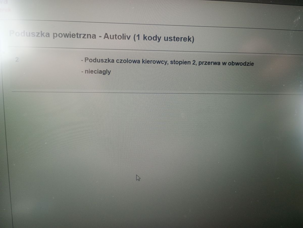

    Witam. Mam problem z swoim Peugeotem 206 1.1 2004 r. W ostatnim czasie pojawił się błąd airbag tak nagle. Po podpięciu komputera wyskakują błędy takie jak na zdjęciu. Przeglądałem kable w poduszce i wygląda, że jest wszystko okej, natomiast gdy błąd chcę usunąć, powraca on po około 10 sekundach. Gdzie można szukać usterki?
    Zrzut ekranu diagnostyki błędu poduszki powietrznej w Peugeot 206, informujący o przerwie w obwodzie poduszki kierowcy.
    AI: Czy ostatnio było coś robione przy aucie w okolicach poduszek powietrznych, foteli, kierownicy albo pasów? Może jakaś naprawa, wymiana albo nawet drobna kolizja?
    Nie było nic robione, żadna kolizja, nic.

    przeglądałem taśmę wyglądała okej

    to podłącz poduszkę luzem wykasuj błąd, włącz zapłon, odpal autko, poczekaj czy wróci, jeśli wróci to miernik i sprawdź czy rezystancja jest stała na taśmie, po kolei piny posprawdzaj, no trzeba coś wykluczyć napierw

    Skasuj błąd i nie dotykając kierownicy odpal auto. Jeżeli błąd po kilkunastu sekundach się nie pokaże to wtedy pokręć kierownicą. Jak wtedy się pokaże to najprawdopodobniej taśma do wymiany.
