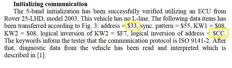

    Autorze, czy mógłbyś podać źródło Twojego cytatu z postu #1? Łatwiej byłoby przeanalizować, o jakie "odwracanie" chodzi.
    Pytam, bo szczerze, nie znam protokołu komunikacyjnego (choć nie znam ich wiele), w którym wymagane byłoby czasochłonne odwracanie bitów w bajcie (a de facto nie przynoszące dla protokołu dodatkowej wartości). Bardzo prawdopodobne jest, że pod hasłem "odwracanie bajtu" kryje się negacja binarna (zamiana wszystkich bitów z 0 na 1 i odwrotnie).
    Gremliny napisał:
    Szyna chyba Can.
    Nie wydaje mi się, biorąc pod uwagę moją wiedzę o CANie.
    Ok, sam znalazłem.
    Chodzi o negację binarną.
    Temat związany z komunikacją przez OBDII (ISO 9141-2).
    Wycinek tekstu technicznego opisujący inicjalizację komunikacji w protokole ISO 9141-2, zawierający oznaczenia adresu $33 oraz jego negacji binarnej $CC.
    źródło: https://ecad.tu-sofia.bg/et/2005/pdf/Paper097-P_Dzhelekarski1.pdf

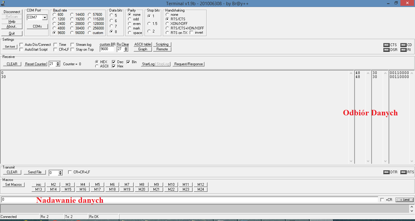

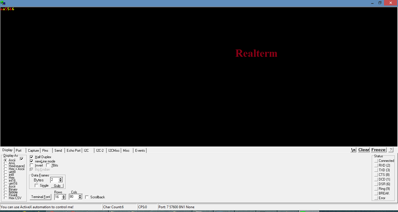

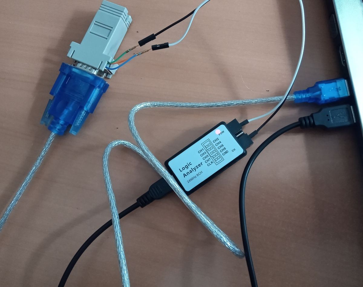

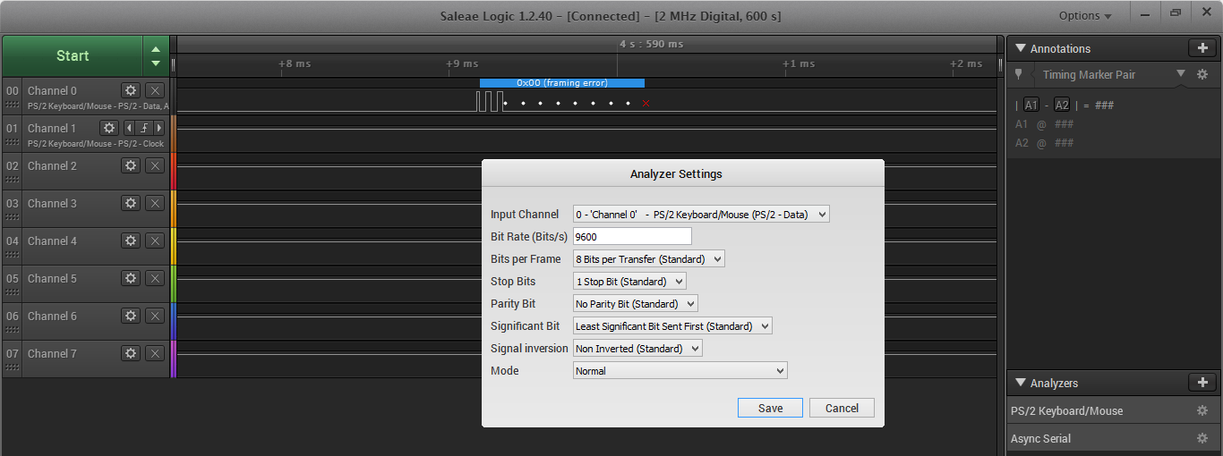

    Może pokaże co robię. Fizycznie. Bo chyba wszystko źle opisałem. I dlatego moje wypowiedź są rozumiane jako wypowiedzi dziwaka.
    Złącze DB9 połączone z analizatorem logicznym i komputerem przez kable USB na drewnianym blacie.
    Z portu USB wychodzi port Com Db9. Ten otwiera mi komunikację Rx i Tx (oba zwarte jako nulmodem). kolory niebieski i pomarańczowy. Zielony to masa
    W oknie terminala nadaję i odbieram info. Na czas testów mam zwarte rx i tx. Nulmodem działa prawidłowo. Info nadane wychodzi i wraca
    Zrzut ekranu programu Terminal v1.9b z zaznaczeniem części do nadawania i odbioru danych przy użyciu portu COM.
    Zrzut ekranu programu RealTerm z wyświetlonymi wartościami hex aa5566 w lewym górnym rogu.
    Chciałbym nadać wartości binarne np 0x33 bajty (wartość 51 dzies) aby to wychodziło tak jak trzeba. By widzieć co się dzieje mam analizator danych logicznych. Do jego obsługi mam Salae Logic.
    Niestety w oknie analizatora ukazuje się nie to co bym oczekiwał
    Zrzut ekranu z programu Saleae Logic z ustawieniami analizatora, pokazujący błąd ramki 0x00 na kanale 0 przy transmisji szeregowej.
    Za każdym razem 0X00 error

    Tak. Chodzi o OBD - Can, K, L. Celowo tego nie napisałem bo chciałem sam wszystko rozgryść. Jest to projekt dla zabawy. Nie potrzebuję bardzo gotowych rozwiązań gdyż potrzebuję wędki (ewentualnie części do niej np przysłowiowego haczyka lub żyłki). Rybę sam chcę złowić - będzie smaczniejsza. Kilka rzeczy sam już mam w wyobrażeniu. Ale utkwiłem chyba na prostej rzeczy. Dlatego poprosiłem o pomoc.
    Źródło cytatu z 1 postu jest tu
    https://www.instructables.com/Low-Cost-OBD2-Communications-on-K-line-ISO-9141-2-/

    Nadajesz UARTem, a próbujesz odebrać (w Saleae) jako PS/2 bez sygnału zegarowego - stąd błąd ramki.
    Po co ten PS/2?
    Chyba nadal nie rozumiem, co się tu dzieje.

    gps79 Tak, używam UARTa. Opis PS/2 jest tylko opisem kanału nr 0. Ale wybrana jest funkcja async serial. Mogę sprawdzić na innym canale z fuckja async serial. Chyba że ustawić inną funkcję w salae - jego tylko używam by czytać wartosću 0X....

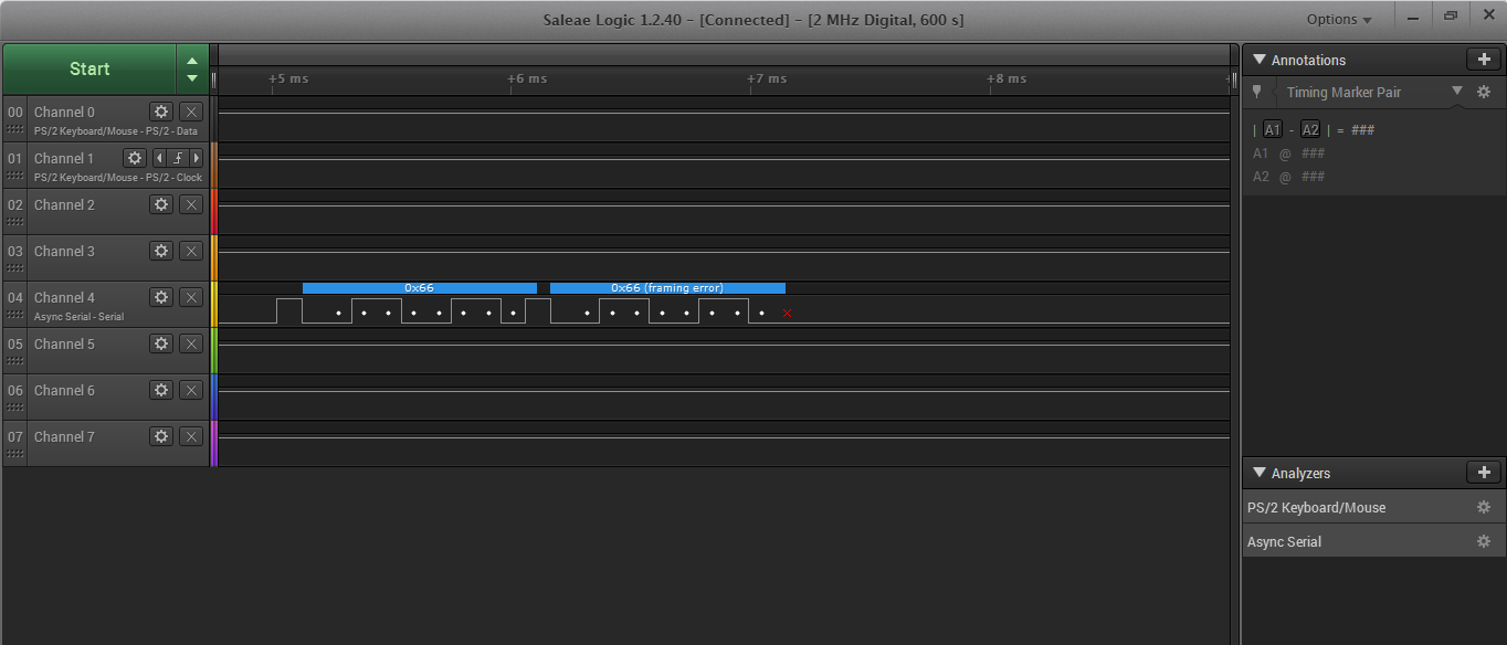

    Ok. Nadałem informację 33
    Zmieniłem ustawienia w salae. Takie wyniki. Noo cóż. Coś drgneło - przynajmniej nie ma samego 0X00 :)
    Okno programu Terminal v1.9b z odebraną wartością 33 na porcie COM7, ustawienia transmisji szeregowej wyświetlone u góry.
    Zrzut ekranu z Saleae Logic przedstawiający analizę sygnałów PS/2 i asynchronicznego UART na kilku kanałach.

    Jak używasz tylko TX i RX, to dlaczego masz włączoną opcję RTS/CTS?

    Wypadałoby zacząć od podstaw. Przydałoby się przejść jakiś kurs odnośnie komunikacji szeregowej.
    Tak na początek.
    1. Co za kabel USB-DB9 posiadasz? Do jakiego standardu konwertujesz UART? +/-12V? 0/12V? 0/5V?
    2. Jeśli na liniach sygnałowych będzie 12V, to możesz uszkodzić analizator logiczny.
    3. Saleae Logic analizując sygnał UART zakłada, że stanem domyślnym linii jest stan wysoki, a transmisja rozpoczyna się od przejścia w stan niski (tzw. bit startu). Tego nie ma na Twoich screenach. Weź to pod uwagę.
    4. Naucz się kontrolować transmisję od warstwy fizycznej i analizować sygnał. Policz ile czasu zajmuje w Twoim protokole transmisja jednego bitu. Odmierz ten czas na wykresie Saleae Logic. Sprawdź, czy zostały odebrane wszystkie bity ramki, którą chciałeś nadać, bity startu, stopu, parzystości, itd.

    3. Konfiguracja Saleae / innego analizatora
    1. Podłącz wyjście RXD transceivera (0/5 V) do jednego kanału analizatora.
    2. Analyzer → Async Serial:
    • Bit rate: 10400 bps (standard ISO 9141-2) lub 9600/10400 przy pracy ELM-em,
    • 8 N 1, LSB first, brak inwersji,
    • Stan spoczynku wysoki (pull-up).
    3. Pamiętaj, że po stronie magistrali ECU ⇄ Tester bity są odwrócone czasowo względem standardowego UART (MSB/LSB), ale większość transceiverów i ELM-ów wykonuje tę konwersję; gdy pracujesz „gołym” MCU, musisz odwrócić kolejność bitów software’owo (patrz pkt 4).

    1. 5-baud init (starsze ECU, ISO 9141-2):
    • Tester wysyła w prędkości *dokładnie* 5 Bd (!) bajt adresu (np. 0x33).
    • ECU odpowiada 0x55 + KW1 + KW2 (+ negacje) już 10400 Bd.

    Dzień Dobry. Przepraszam za długą przerwę ale miałem dużo innych zajęć. Wszystko przeczytałem, przeanalizowałem i próbowałem wdrożyć. Po kolei:
    - Jakoś nie mogę się przekonać do arduino. Poprostu. Wybaczcie mi
    - Do obsługi portu Com używam UARTa. Jest to napięcie 5V. Zdaję sobie sprawę że napięcie pracy OBD2 to12-15V.
    Myślałem by stworzyć póżniej jakiś układzik (przejściówkę-adapter) oparty u układ scalony L9637 lub TJA1020.
    - Póki co do obsługi OBD używam gotowego kabla usb-obd2 firmy viakem który współpracuje z (chyba) darmowym VCDS-Lite. Ale chciałem coś samemu stworzyć.
    - Na chwilę obecną szczytem moich marzeń odnośnie tego projektu jest odczytanie jakiejkolwiek wartości ze sterownika/sterowników auta, np. Ecu
    - Przewód usb-com db9 użyłem by widzieć jak się to wszystko zachowuje
    - Dzięki temu tematowi dowiedziałem się że chcąc połączyć się usb-obd zachodzi wiele konwersji, tj jedynka logiczna jest zamieniana na zero, zamiana standardów Asci/hex/bin. Jakakolwiek pomyłka znaczka i transmisja kończy się niepowodzeniem. Dlatego na analizatorze Salae widziałem tyle informacji które wprowadzały mnie w błąd.
    - Salae użyłem w następujący sposób. Przejściówkę usb-db9 ustawiłem w menadżerze urządzeń jako port Com4. Tak samo w opcjach portu vcds-lite. Przewód nadawczy Tx podpiąłem do salae (wpięty do innego wolnego portu usb), co ciekawe analizator widział dane bez dodatkowej masy. Dałem VCDS opcję inicjalizacji. Obserwowałem informacje na analizatorze. Próbowałem z programów terminalowych wysłać 0x33. Czyli okno terminala --> przewód usb-obd. Port com był otwarty. Info wychodziło. Ale auto nie dawało żadnej odpowiedzi. Dostałem tu różne podpowiedzi.
    Spodobało mi się to co napisała sztuczna inteligencja. Ale nie za bardzo wiem co z czym się je. I tym sposobem odkryłem właśnie czat GPT :) :) Oraz jego możliwości. No cóż lepiej później, jak nigdy :) Człowiek całe życie się uczy :)

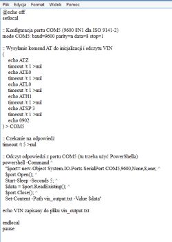

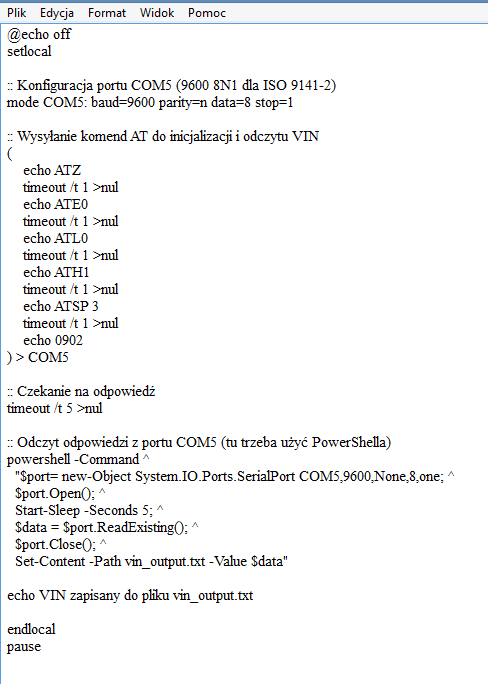

    Postanowiłem na stronie czatu poprosić o jakiegoś gotowca. Najpierw pobawiłem się czatem a potem poprosiłem o program typu BAT.
    Dostałem takie coś.
    Zrzut ekranu pliku wsadowego BAT do obsługi portu COM5 i odczytu VIN z auta przez OBD2.
    Dzięki Wam dostałem więcej wiedzy i umiejętności niż bym przypuszczał i oczekiwał. Celu jeszcze nie osiągnąłem. Ale za to zdobyłem inne wartościowe informacje. Na razie muszę trochę odpocząć. Nawet jak mi nie wyjdzie to i tak uważam ten czas który poświęciłem za coś wartościowego. Temat na razie pozostawię otwarty.
