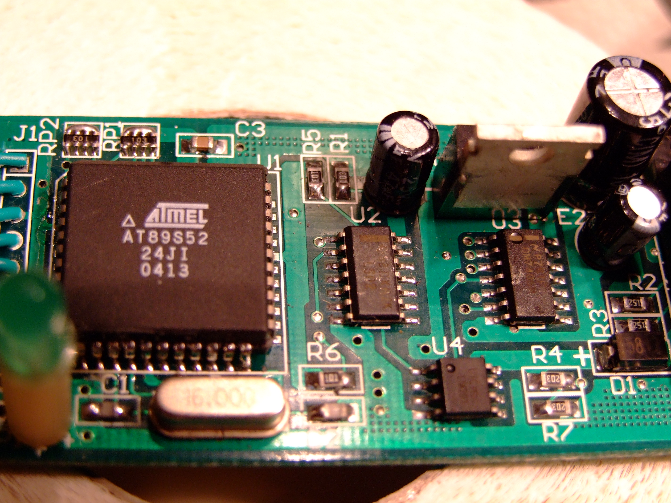

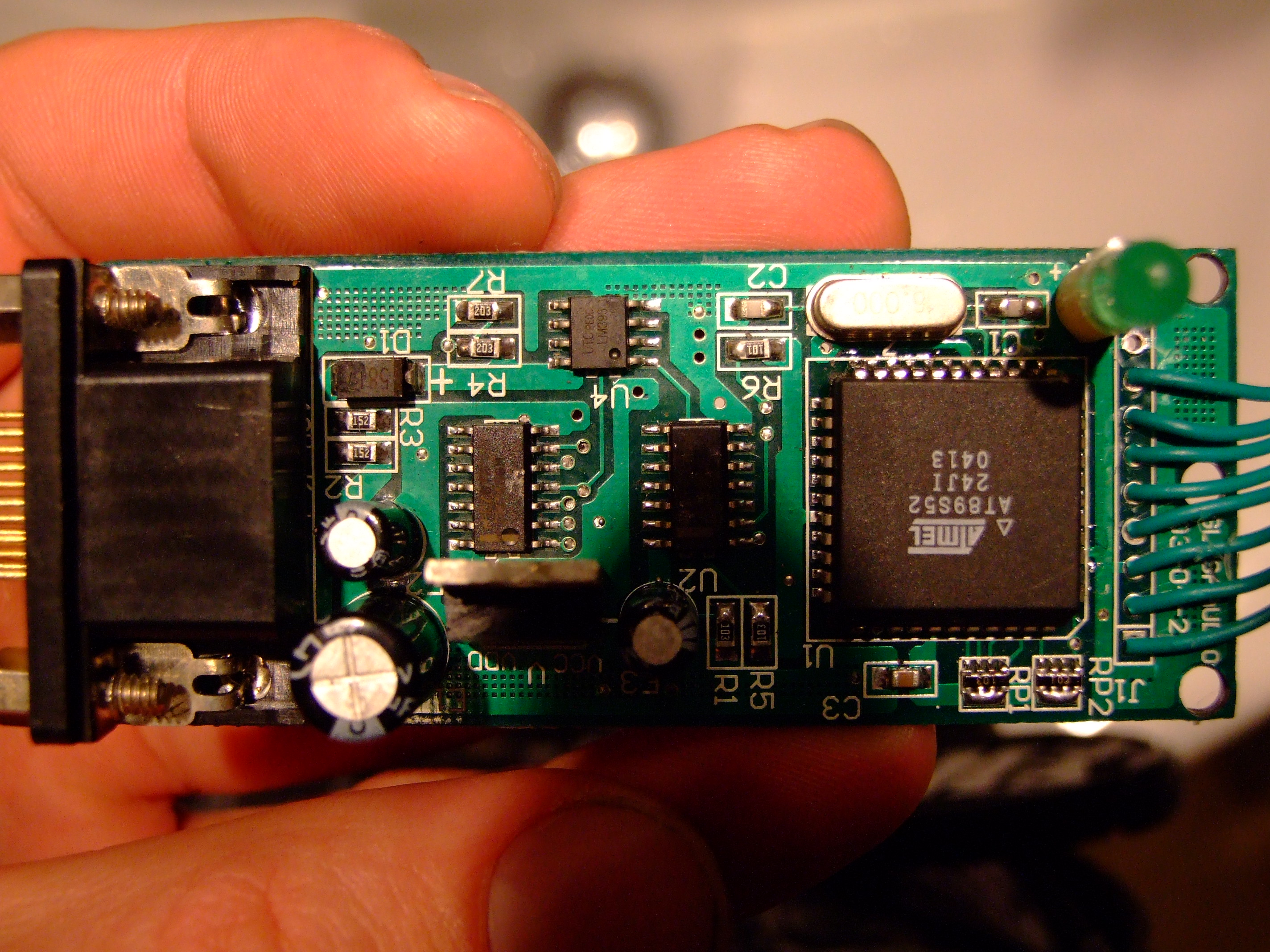

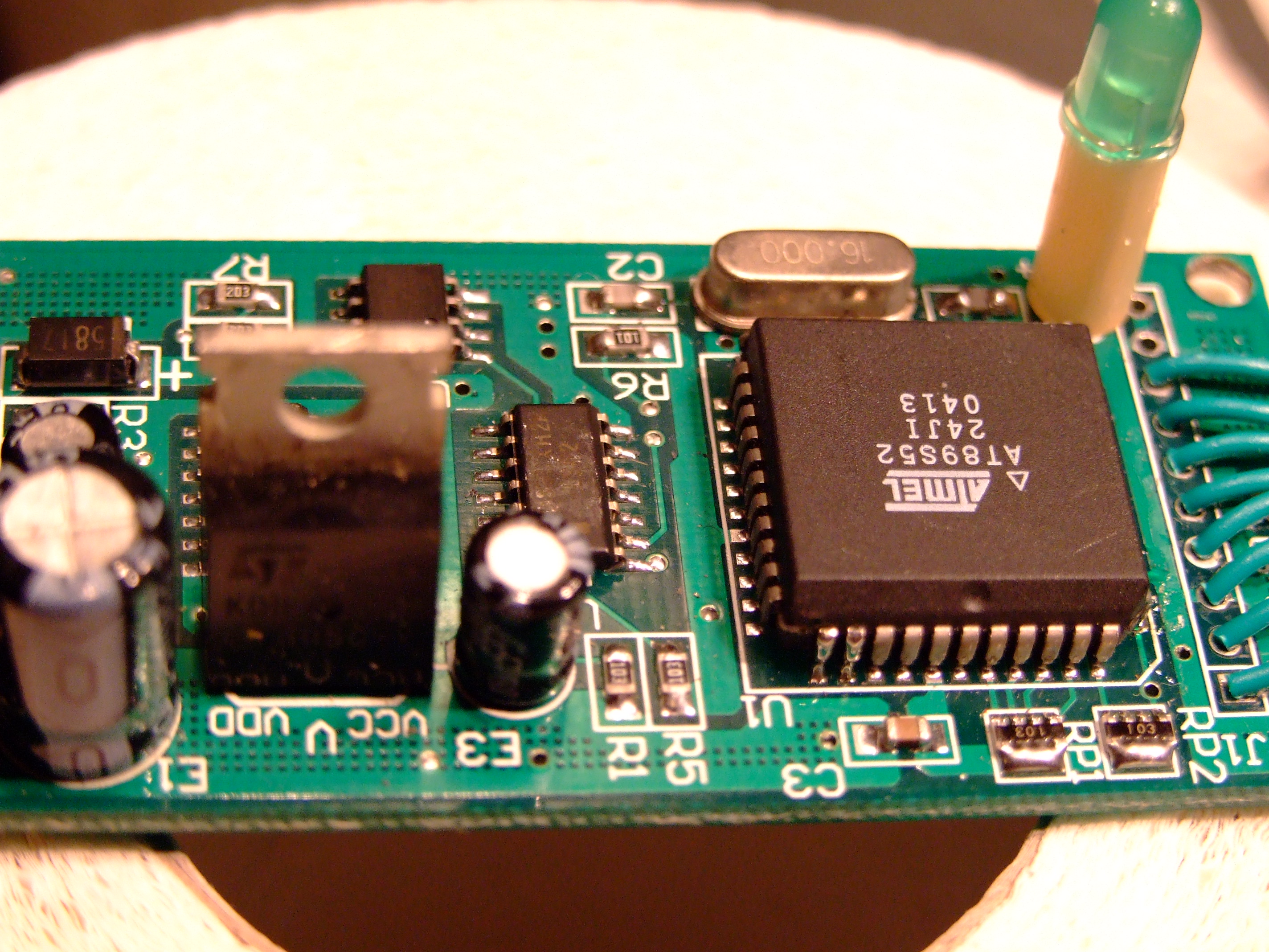

    Posiadam interfejs drapera którym resetuje sie poduszki i serwisy w grupie aut Volkswagena/Audi/Saab900 wyprodukowanych od 1991r. do 2000 r.
    Interfejs po wpięciu w gniazdo OBD łaczy się i resetuje sam (po uprzednim ustawieniu przełaczników według instrukcji) poduszki i serwisy w wybranym modelu .
    Moje pytanie jest takie :czy da się dostosować go tak by się wpiąć w układ interfejsu i wykorzystać go jako interfejs sterowany przez program OP com lub Vag com z wykorzystaniem portu rs232 lub USB?
    Interfejs posiada programowalny chip atmel AT89S52 i układ LM393 wykorzystywany w interfejsach op com.
    Załączam zdjęcia makro oraz instrukcję interfejsu (manual) w Pdf

    Scrackowany OP-COM czyli Opel-TECH2 na PC lub stary VAG-COM - zapewne tak, ale nie widzę sensu, jak Ci nie potrzebny to go sprzedaj i za to sobie kupisz klony obydwu "kabelków".

    Prześledziłem trochę specyfikację atmela i są wyjścia txd rxd i gnd na pinach dołączam data shit .Apropo sprzedazy to z chęcią sprzedam ale ile za to można cenić?i kto by kupił?

    Tylko te Tx i Rx są w standardzie TTL, a nie RS-232. Musiałbyś dosztukować konwerter na MAX232. A cały interfejs, jeśli działa i zrobisz ładny opis to na Allegro byś spokojnie za min. 150zł sprzedał.

    To znaczy mam oryginalną przelotkę belkina z Usb na rs232 dedykowana jaka adoptor do palmtopów (pda)i zamierzałem dopiąć ją wyjściem rs232 do TXd RXd atmela (przyporządkowac piny z rs232 belkin do chip atmel )i tak sądzę że chciało by to zadziałać ,jednym słowem wykorzystać przelotke belkina z usb na rs232 jako konwerter oparty na max 232.
    Co do fejsa jest absolutnie sprawny ,tylko ciekawość zniszczyła obudowę plastikową :-)
