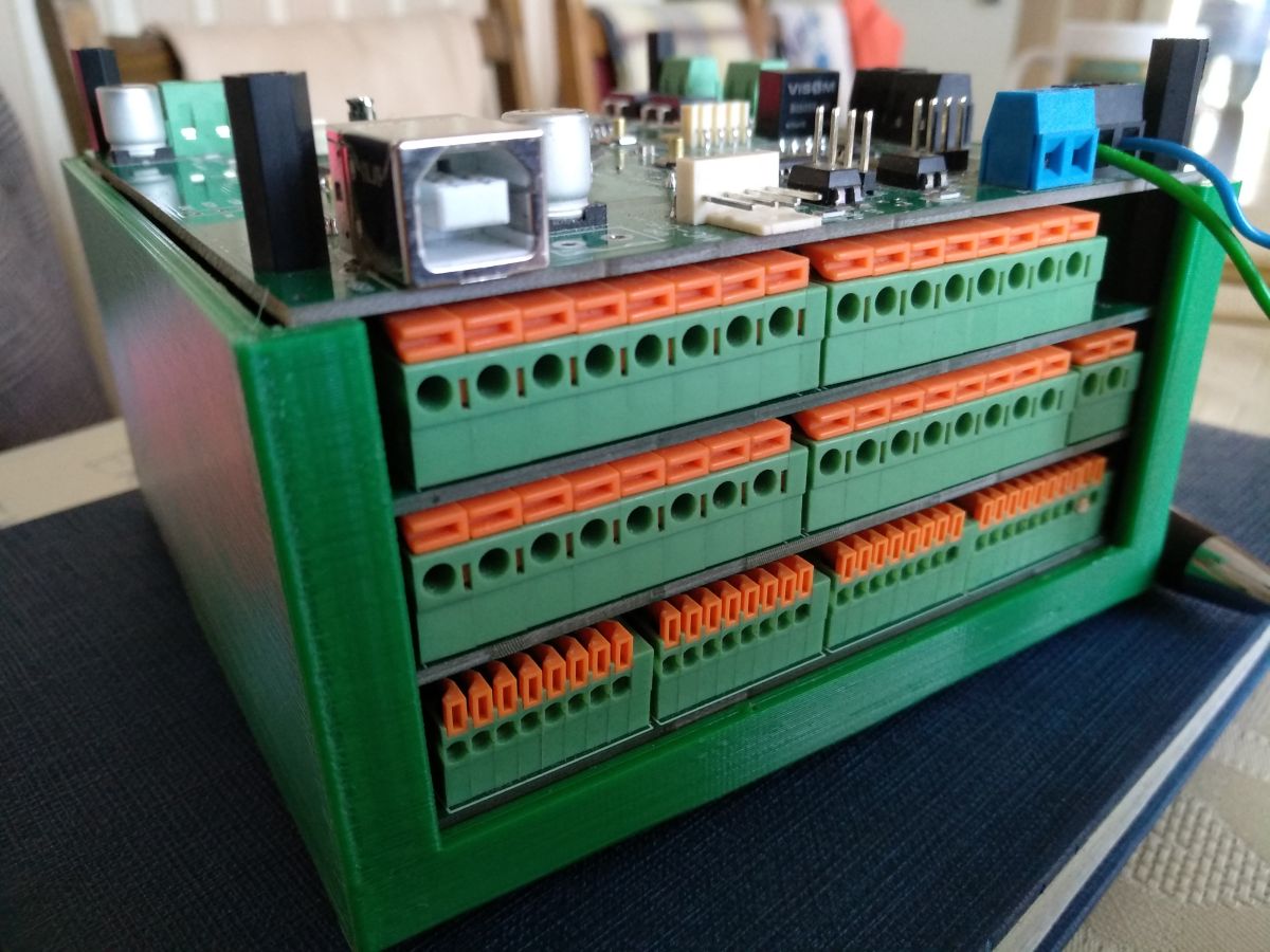

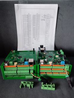

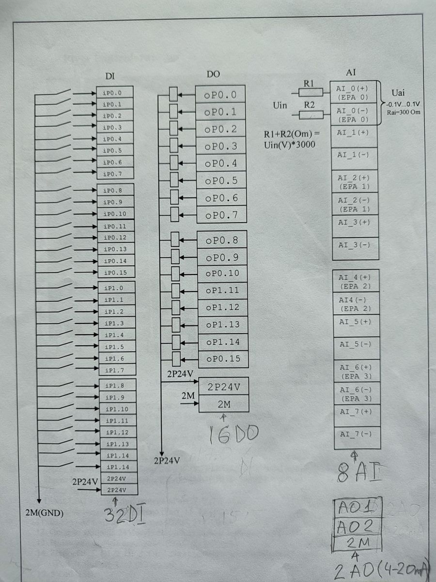

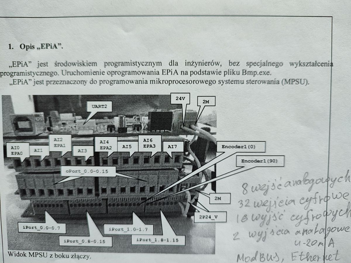

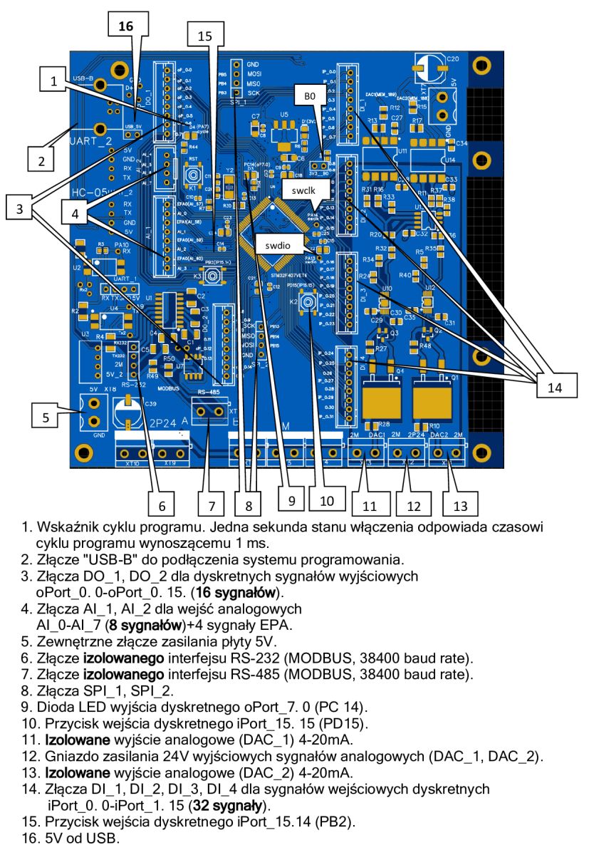

    Cześć wszystkim,
    Chciałbym zaprezentować autorski sterownik PLC „EPIA”, który opracowaliśmy z myślą o elastycznych i nowoczesnych zastosowaniach w automatyce przemysłowej, instalacjach technicznych i projektach IoT.
    📦 Główne cechy (jeden blok):
    • 8 izolowanych wejść analogowych (pomiar napięcia do 540 V lub prąd 4–20 mA),
    • 32 wejścia cyfrowe,
    • 16 wyjść cyfrowych,
    • 2 wyjścia analogowe 4–20 mA,
    • Modbus RTU (RS-485, izolowany),
    • Ethernet (UDP, TCP, Modbus TCP/IP),
    • Sterowanie prostownikiem tyrystorowym (impulsy, tryby pracy),
    • BLE do połączenia z aplikacją mobilną (Android/iOS).
    🔧 Programowanie:
    • Autorski framework programistyczny (intuicyjny, elastyczny),
    • Możliwość uruchamiania programu:
    1. Bezpośrednio w PLC,
    2. Na komputerze jednopłytkowym (np. Raspberry Pi),
    3. Zdalnie przez sieć (LAN/WAN),
    • Wsparcie w tworzeniu logiki – bezpłatny podstawowy program na zamówienie,
    • Nowość: programowanie wspomagane przez AI – szybkie prototypowanie bez kodowania.
    Sterownik można dostosować do własnych potrzeb, zarówno sprzętowo, jak i programowo. Chętnie odpowiem na pytania, udostępnię dokumentację techniczną i demo oprogramowania.
    📧 Kontakt: kevqds(_at_)gmail.com
    Pozdrawiam i dziękuję za uwagę!

    Na pewno do 540 V?

    Tak. Opis płytki wejść analogowych można zobaczyć na stronie 5 manualu.

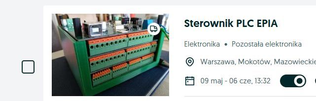

    Ten sterownik jest dostępny na OLX za 1000 zł.

    Tak, to moje ogłoszenie

    Witam, pomiar napięcia do 540 V jest mylący, na wejściu można podać tylko:
    0–0,2 V (gdy zworka jest usunięta) - napięcie stałe
    lub
    −0,1 V do 0,1 V (gdy zworka jest założona) - napięcie zmienne
    i taki powinien być zakres mierzonego napięcia w opisie, dodatkowo można dopisać izolacja do 540 V.

    Tak. Ze względów bezpieczeństwa, zgodnie z formułą R1 R2 (Ω) = Uin (V) × 3000, rezystory należy zamontować na listwie wejściowej. Chodzi o zapewnienie izolacji galwanicznej. Na jedno wejście może być podane napięcie ~380 V (z rezystorami na listwie), a na drugie – sygnał z czujnika 4–20 mA.
