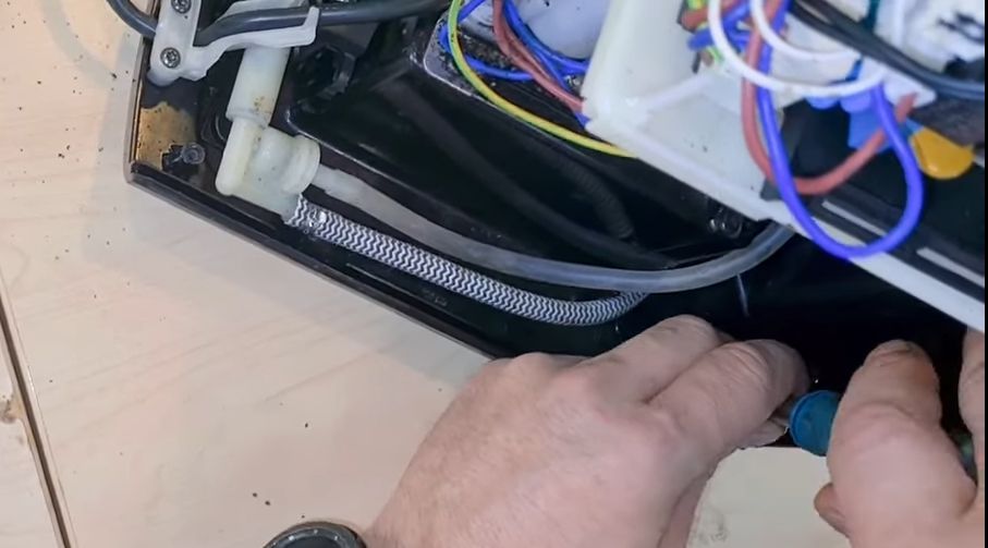

    Mam problem z ekspresem polegający na tym, że nie podaje wody do komory zaparzania w efekcie cała /zimna/ woda po cyklu parzenia znajduje sie w zbiorniku odciekowym. Zdejmowałem jeden z wężyków po prawej stronie ekspresu /pod elektroniką lecą dwa wężyki/ bo było widać że jest czymś twardym zapchany, niestety nic to nie dało, para do spieniacza leci normalnie. Chodzi o ten przeźroczysty wężyk.
    Wnętrze ekspresu Krups EA81 z widocznymi przewodami i rękami osoby naprawiającej przezroczysty wężyk.

    Sprawdź zawór 2 barowy, tłoczek w zaworku powinien się lekko przesuwać pod naciskiem sprężyny, może się zaklinował i jest otwarty tylko na parę. Nasmaruj uszczelki, ewentualnie wymień.

    Dzięki za pomysł, tak zrobię, nowe uszczelki już zamówiłem. Lutowałem styki do czujnika bo sie standardowo oberwały i obracałem ekspres moze jakieś kawałki kamienia kotłowego lub inne zanieczyszczenie się tam faktycznie dostały, rozbiorę i sprawdzę.
