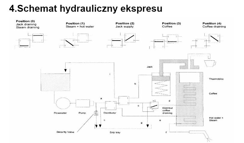

    Dlaczego w ekspresie Krups EA9010 nie odchodzi cała woda? Dlaczego w ekspresie Krups EA9010 nie odchodzi cała woda? Dlaczego w ekspresie Krups EA9010 nie odchodzi cała woda?

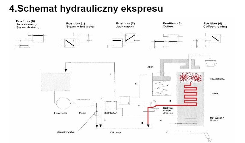

    Miałem taki sam przypadek do rozgryzienia. Wydaje mi się, że w końcowej fazie płukania w kotle jest zbyt niska temperatura i woda nie może znacząco zwiększyć objętości aby wydostać się w postaci pary przez zawór 2 barowy.
    Woda z komory zaparzania może uciec tylko przez fusy do kubka, w czasie gdy pompa ciśnieniowa podaje nowe porcje wody.
    Gdy pompa przestaje podawać nową wodę, zawór 2 barowy przestawia się za pomocą siły sprężyny w jego wnętrzu i otwiera drugą drogę ucieczki wody, do tacki ociekowej. Z kotła woda wydostaje się tym samym kanałem którym tam weszła, ale tym razem w postaci pary. Jeżeli się tam gotuje gdy tłok jest w górnym położeniu, to znaczy że za w mało jest podgrzana i nie "odparowała" wystarczająco szybko do taki ociekowej. Jeżeli zawór 2 barowy się w tym momencie zatnie to para pójdzie do kubka. Normalnym zjawiskiem powinien być obłok pary wydostający się po uniesieniu tłoka, tuż po zakończonym cyklu parzenia.

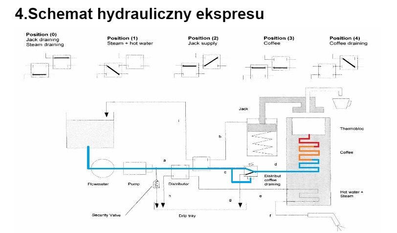

    4. leci woda przez zawór dwubarowy do kotła. Do szklanki trafia 40ml. I teraz najważniejsze- między górnym tłokiem a sitkiem zaparzacza jest przerwa (bo tłok nie schodzi na sam dół) i tam znajduje się 25ml wody. Po skończonym procesie płukania, czyli kiedy do szklanki trafi 40ml wody od razu dystrybutor wody przekręca się i otwiera zawór dwubarowy. Teraz jest dokładnie 23sekundy czasu, żeby te 25ml wody spłynęło przez zawór dwubarowy, który cofnęła sprężyna. Mam też Krupsa ea829 i zauważyłem, że te 25ml. wody które zostaje w kotle potrafi spłynąć w ciągu ok 10sek. Potem przez kolejne sekundy resztki wody w kotle są podgrzewane i odparowują po podniesieniu tłoka- w kotle jest suchutko.
    W moim ea9010 ta woda nie zdąża spłynąć w ciągu tych 23sek. i pozostaje w kotle. Potem też nie od razu schodzi, tylko bardzo powoli-myślę, że mija ok 30sek. Czasami nawet opada i się podnosi i tak aż całkiem zejdzie. Myślę, że tutaj nawet temperatura nie gra roli, Bo gdyby kocioł nie grzał to po otwarciu zaworu dwubarowego te 25ml. wody i tak powinno spłynąć i tyle. Więc trop z czujnikiem NTC chyba nie jest do końca trafny.
    Najbardziej prawdopodobne jest zacięcie zaworu dwubarowego. Ale chyba nie miałbym aż takiego pecha, żeby po wymianie na nowy, efekt był taki sam? Nawet zakładałem mniejsze oringi + smar, żeby był pewnym na 100%, że zaworek wraca i bez rezultatu.
    Zrobiłem taki krótki test na kotle z serii ea80- zatkałem palcem zawór baristy, nalałem do kotła do pełna wody i woda zleciała przez zawór dwubarowy w kilka sek. (zimna woda). Więc skoro w feralnym ea90 zawór dwubarowy działa (bo tak już zakładam po wymianie oraz testach z oringami) to obstawiam aktualnie niedrożność spirali, która jest w kotle i przez którą leci woda. Wydaje mi się, że albo jest jakaś wada fabryczna (zwężenie), albo jakieś ciało stałe (może kawałek starej uszczelki), który tam utknął i sprawia, że woda nie potrafi płynnie i szybko spłynąć. Problem, że ciężko to sprawdzić. Tak jak wspominałem spróbuję wsunąć żyłkę od kosiarki i wyczuć czy nie ma jakiejś blokady. Robiłem odkamienianie, więc kamienia nie powinno być.
