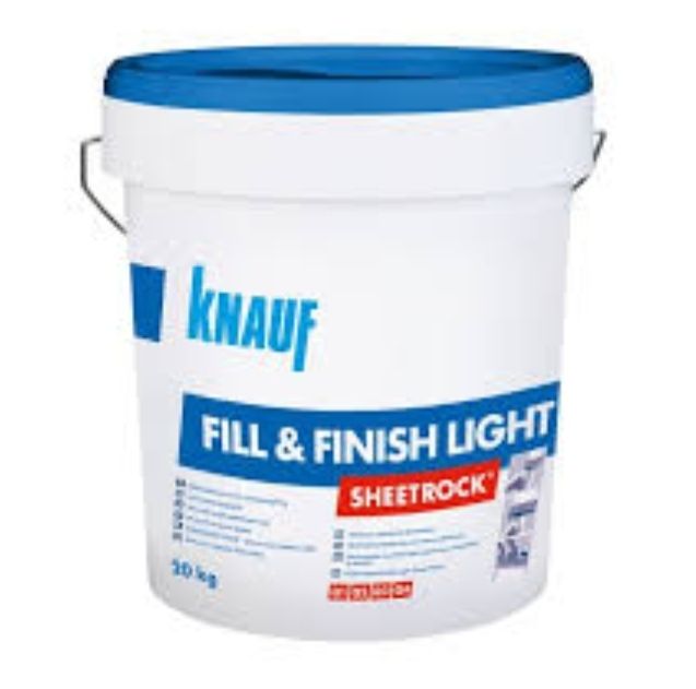

    Czym szpachlowac te czarne wkręty stosowane do montażu w suficie z GK?
    Co polecacie?

    Ja dawałem Knaufa niebieskiego.

    Jaki model tego knaufa?
    Czy jest to gips szpachlowy?

    Fill and finish
    Biały wiadro z niebieską pokrywą i uchwytem, oznaczone logo Knauf oraz napisem Fill & Finish Light Sheetrock.

    A czym soer rozni gips szpachlowy zwykły np Doliny Nidy od takiej masy co jest start i finisch.

    Uniflott
    Opakowanie gipsu szpachlowego Knauf Uniflott z rozsypanym proszkiem oraz ilustracjami sposobu użycia i strukturą wzmocnioną włóknami.

    Uniflott nadaje sier do szpachlowania wkrętów?
    Łatwo się go szlifuje?

    Ja go używam na pierwszy raz, bo wiadomo, że i tak delikatnie wciągnie, a potem zwykłą szpachlę. Duży plus, że jest naprawdę mocna.
    Kiedyś zaszpachlowałem nią otwory w suficie po oczkach z halogenów bez żadnych taśm, bo zależało mi, żeby nadkładać szpachli i do dziś elegancko się trzyma bez żadnych pęknięć.
