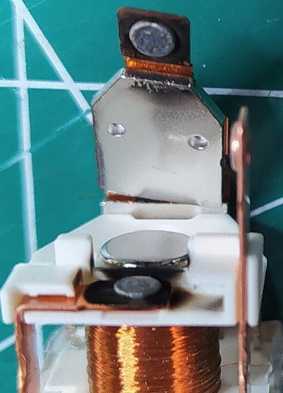

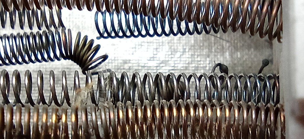

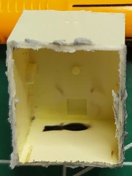

    >>21549074 Takie zdarzenie nastąpiło w grzałkach:
    Zbliżenie na uszkodzoną spiralę grzałki z widocznym stopionym fragmentem.
    Przekaźnik ucierpiał:
    Wnętrze obudowy przekaźnika z widocznym śladem przypalenia na dnie. Zbliżenie na uszkodzony styk przekaźnika z widocznymi śladami przypaleń i nadpaleń styków.
    Wymieniłem przekaźnik, zespół grzałek, ale napięcie do grzałek nie dochodziło. Przekaźniki nie zasilone nadal i tu trzeba było pomyśleć. ;-) Po pierwsze suszarka może nie zaczynać grzania jeśli powietrze za suche, a sprawdzałem na pusto. Po drugie grzałki włączają się po dłuższym czasie, a ja nie miałem pierwotnie cierpliwości. Teraz po próbie wykonanej prawidłowo, grzanie działa. Wszystko w porządku i to tyle. Nadal nie wiem skąd idzie napięcie na przekaźniki, ale to chwilowo niepotrzebne.
