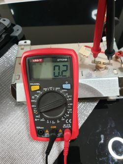

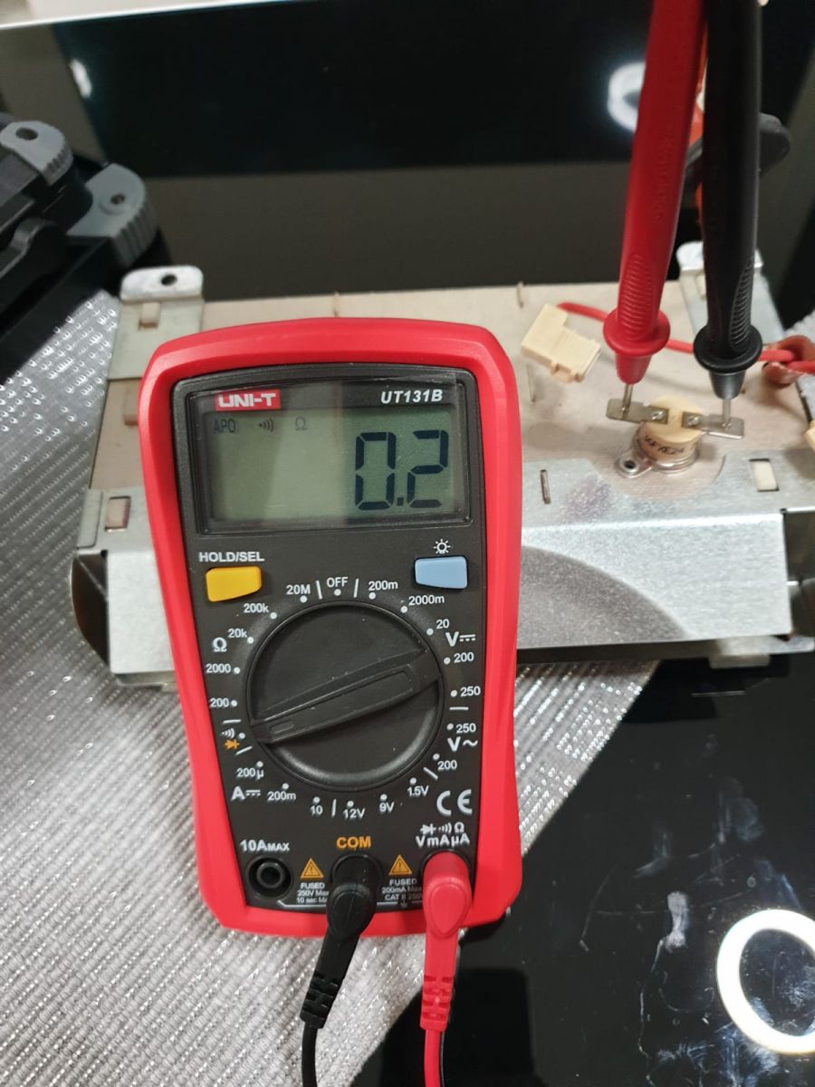

    Mam problem z suszarką, nagle przestała suszyć i dmucha tylko zimnym powietrzem, sprawdzałem rezystencje czujnika temperatury i miernik ustawiłem na 20 kΩ i w temperaturze pokojowej 25 stopni miernik pokazał 4,05Ω i zastanawiam się czy to nie za mało, bo jak widziałem film na YouTube to tam przy podobnej temp. było ok 12Ω, chciałem też sprawdzić grzałkę i termostat ale nie wiem za bardzo jak to zrobić, byłbym wdzięczny gdyby ktoś zechciał pomóc.

    Na obudowie grzałki masz jeszcze bezpiecznik termiczny sprawdź go.

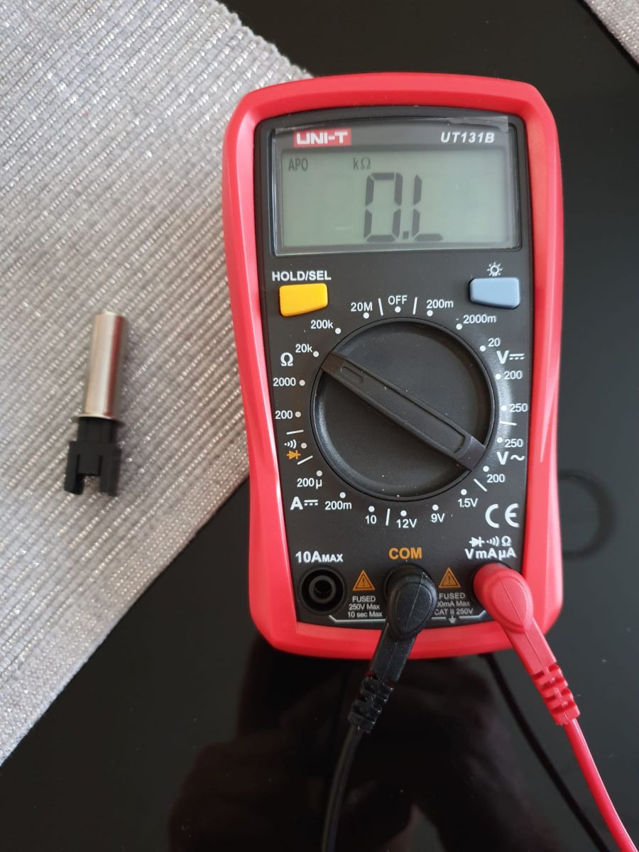

    Jeśli o to chodzi co na zdjęciu to miernik piszczy i wskazuje tak jak widać, i na drugiej fotce czujnik NTC.

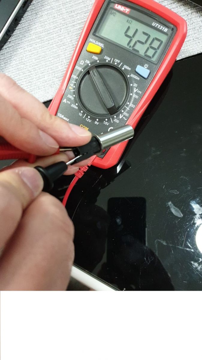

    guzior3 napisał:
    w temperaturze pokojowej 25 stopni miernik pokazał 4,05 Ω
    4.25, ale kΩ o ile pamiętam to prawidłowa wartość. Grzałka ma dwa obwody, każdy pomierzyć trzeba z osobna, miernik na zakres 200Ω i mierzysz.

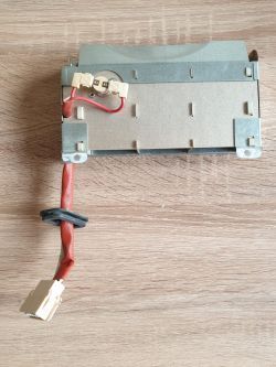

    Rozumiem że bezpiecznik NTC to jest to co na zdjęciu poniżej, tylko nie wiem jak zrobić pomiar, do czego przyłożyć przewody pomiarowe.

    Rozebrałem tą grzałkę i może teraz będzie lepiej widać

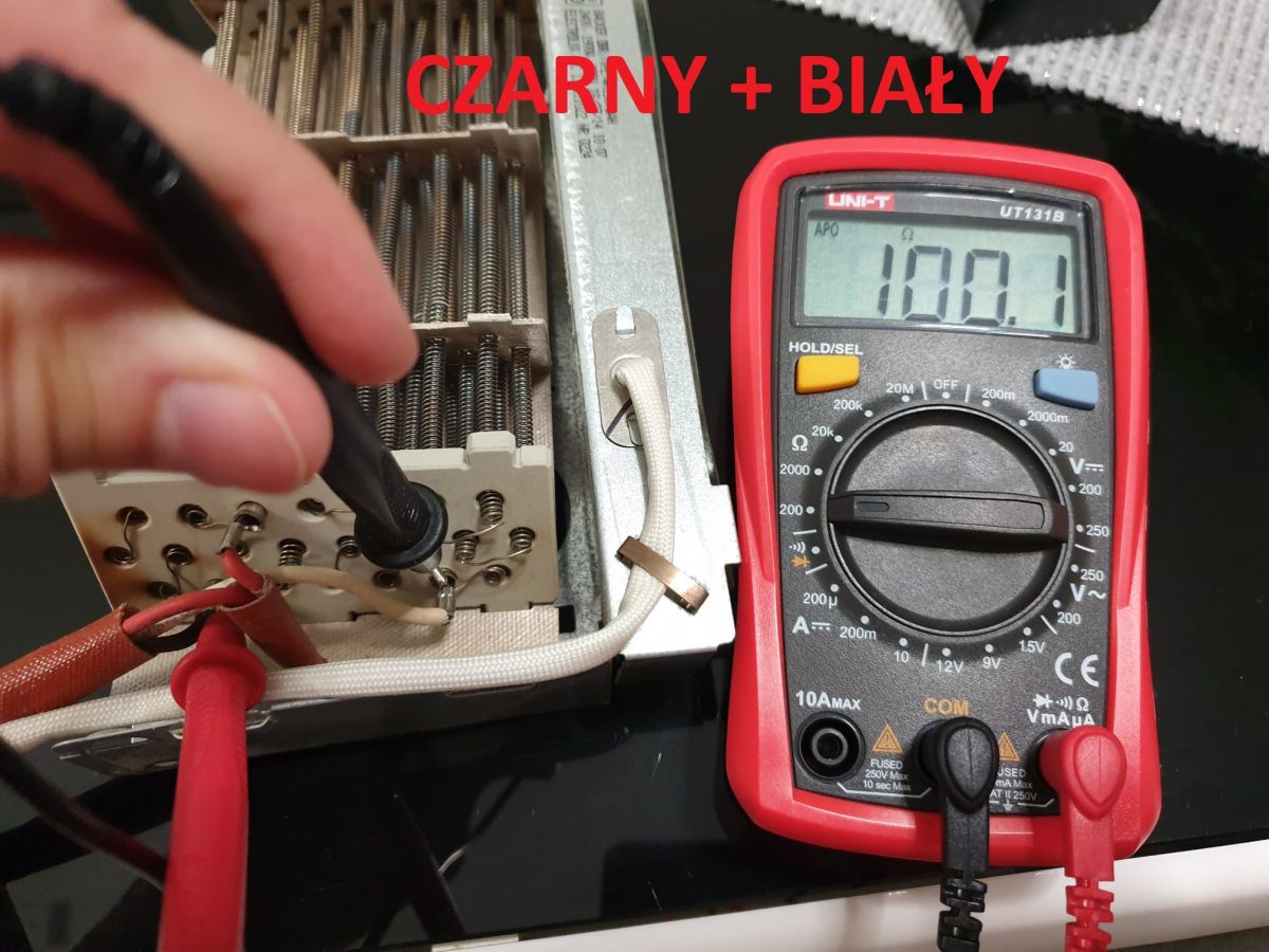

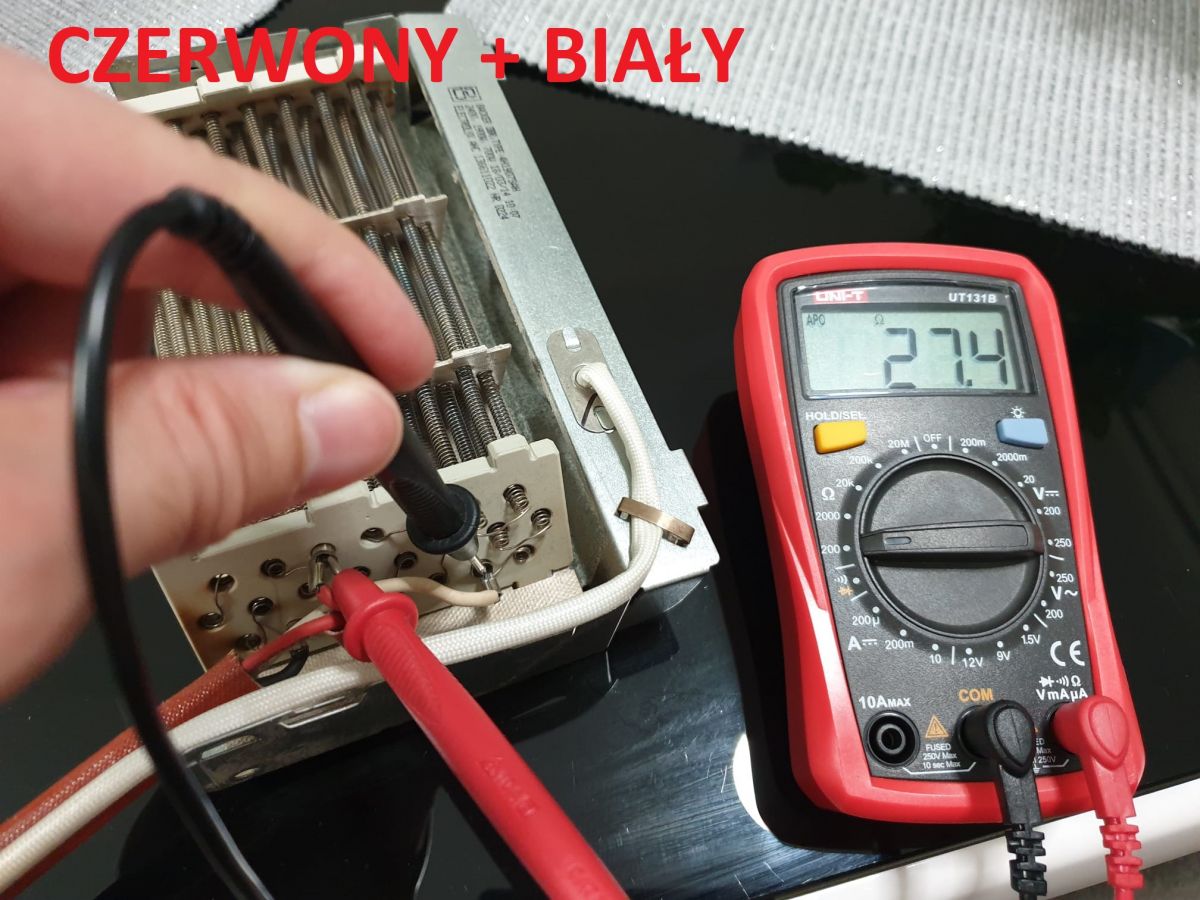

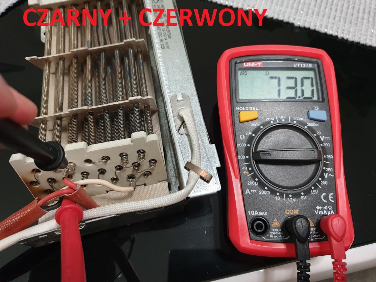

    Wykonaj następujące pomiary:
    Czerwony - biały
    Czerwony - czarny
    Czarny - biały i zamieść wyniki.
  • #12 19597219
    guzior3
    Posty: 26
    Ocena: 17
    Czy taki wynik jest zły ? czarny przewód i kilka sprężyn tam gdzie widać przypalone nie ma połączenia z resztą czyli z kablem czerwonym i białym
  • #13 19597228
    niewolno2
    Poziom 40  
    Posty: 4693
    Pomógł: 628
    Ocena: 1255
    Jeżeli jest nieskończoność w jednym z pomiarów to Masz przerwę w danej części grzałki. 75Ω kwestia sporna, jak podasz moc tej suszarki to będzie łatwiej to stwierdzić. W prawdzie (230V)² daje nam 52900 a po podzieleniu na 75Ω to daje nam ≈ 705W. Dużo i mało.

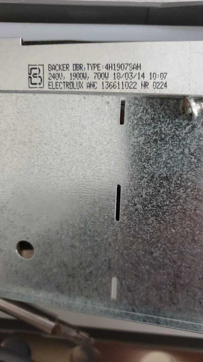

    Moc suszarki czyli 2800W ? i jeszcze dane z samej grzałki na zdjęciu
    Suszarka AEG T65270C prod. NO: 916096752 - nie suszy, dmucha zimnym powietrzem
    #15 19597241
    niewolno2
    Poziom 40  
    Posty: 4693
    Pomógł: 628
    Ocena: 1255
    Czyli moje wyliczenia się sprawdziły i wygląda na to że masz uszkodzenie w obwodzie grzałki 1900W. Musisz dokładnie sprawdzić sam element spirali oraz wszystkie połączenia zaprasowywane. Oporność na drugiej grzałce powinna wynosić około 28Ω.
    Skoro nie ma połączenia, to skąd pomiar 72,5 ohm (który nota bene jest prawidłowy) między przewodem czarnym a czerwonym, czyli w obwodzie grzałki 700W ?

    Ale jak sprawdzałem przejście sygnałem akustycznym to jest cisza kiedy połączę czarny z którymkolwiek innym kolorem, natomiast czerwony z białym miernik piszczy, wrzucam fotki pomiarów każdego koloru z każdym
    Prawidłowo, sygnałem akustycznym możesz sprawdzić przewód czy nie jest uszkodzony albo inny obwód o niskiej oporności, ale nie elementy oporowe jak grzałki.
    I wszystko jest ok, grzałka sprawna, a kolega @niewolno2 swoimi wyliczeniami urwał by Ci prawie 400 zeta z portfela niepotrzebnie.

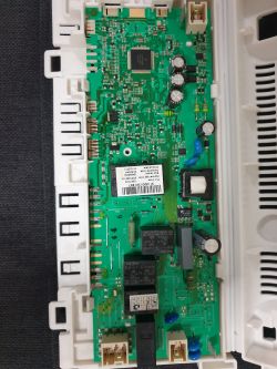

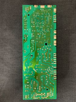

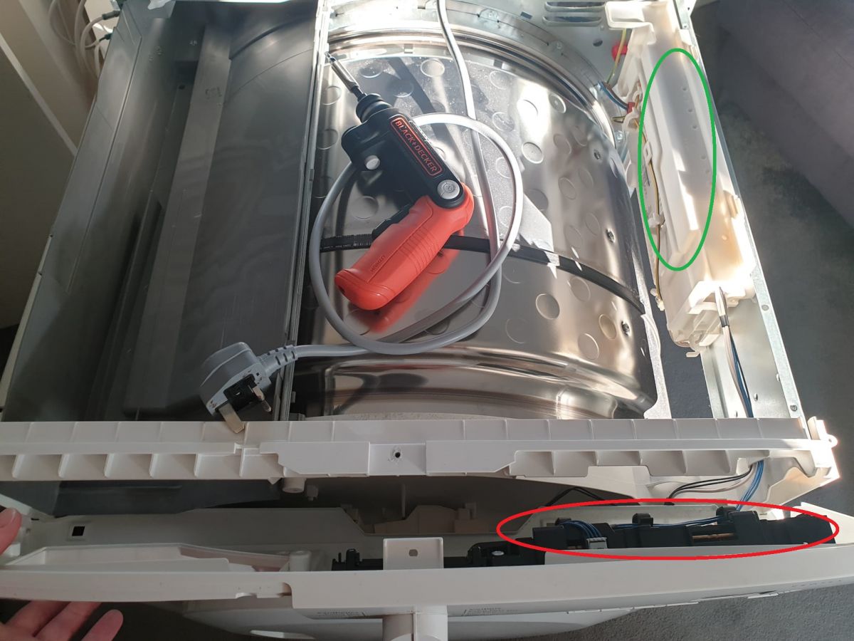

    Termostat bimetaliczny (ten na grzałce) pisałeś, że ma przejście, tak? Teraz wypadało by rozebrać moduł sterujący i sprawdzić jak się mają przekaźniki grzałki.
  • #21 19599516
    guzior3
    Posty: 26
    Ocena: 17
    Moduł sterujący to ten zaznaczony na czerwono czy zielono ?
    Suszarka AEG T65270C prod. NO: 916096752 - nie suszy, dmucha zimnym powietrzem Suszarka AEG T65270C prod. NO: 916096752 - nie suszy, dmucha zimnym powietrzem
    Dobrałem się do tego panelu z pokrętłem i przyciskami, nie wiem czy to o to chodziło, czekam na dalsze wskazówki
  • #22 19599673
    mrice
    Moderator AGD
    Posty: 13891
    Pomógł: 2204
    Ocena: 6920

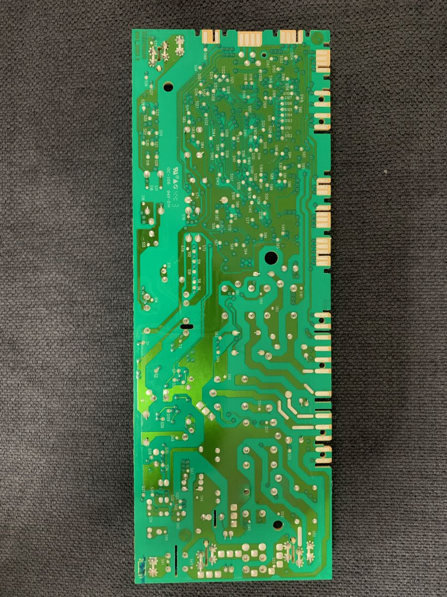

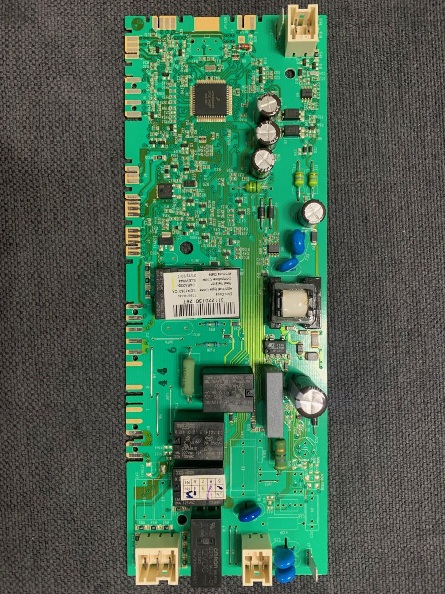

    Ten zaznaczony na zielono, trzeba by go wyjąć i zrobić mu duże i dobrej jakości fotki z obu stron

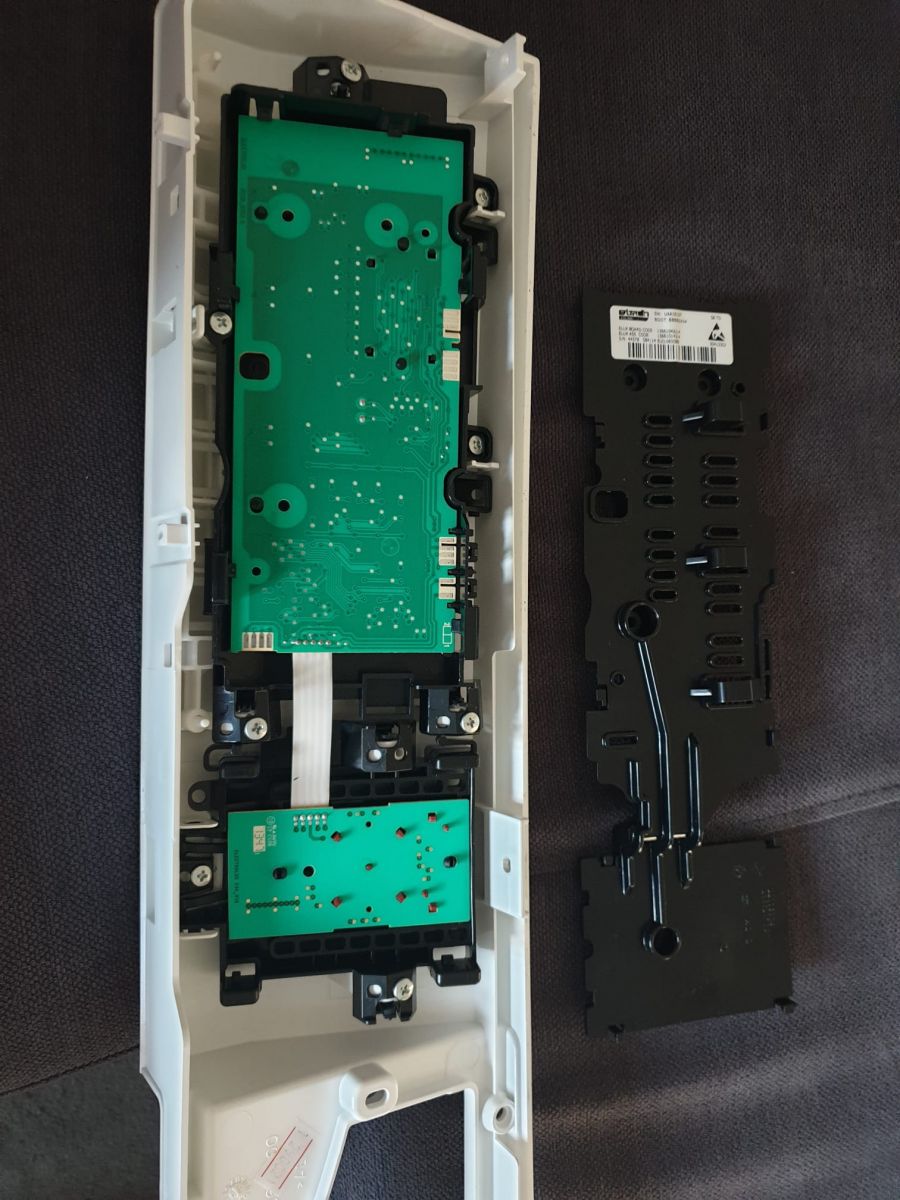

    guzior3
    Posty: 26
    Ocena: 17
    Czy taki dostęp wystarczy czy muszę dostać się do środka ?
  • #24 19599749
    mrice
    Moderator AGD
    Posty: 13891
    Pomógł: 2204
    Ocena: 6920
    Co pisałem post wyżej ?

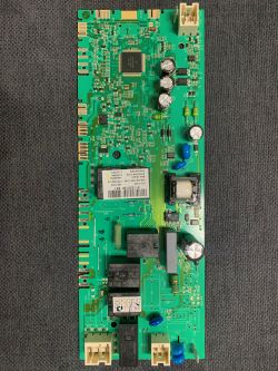

    Do autora

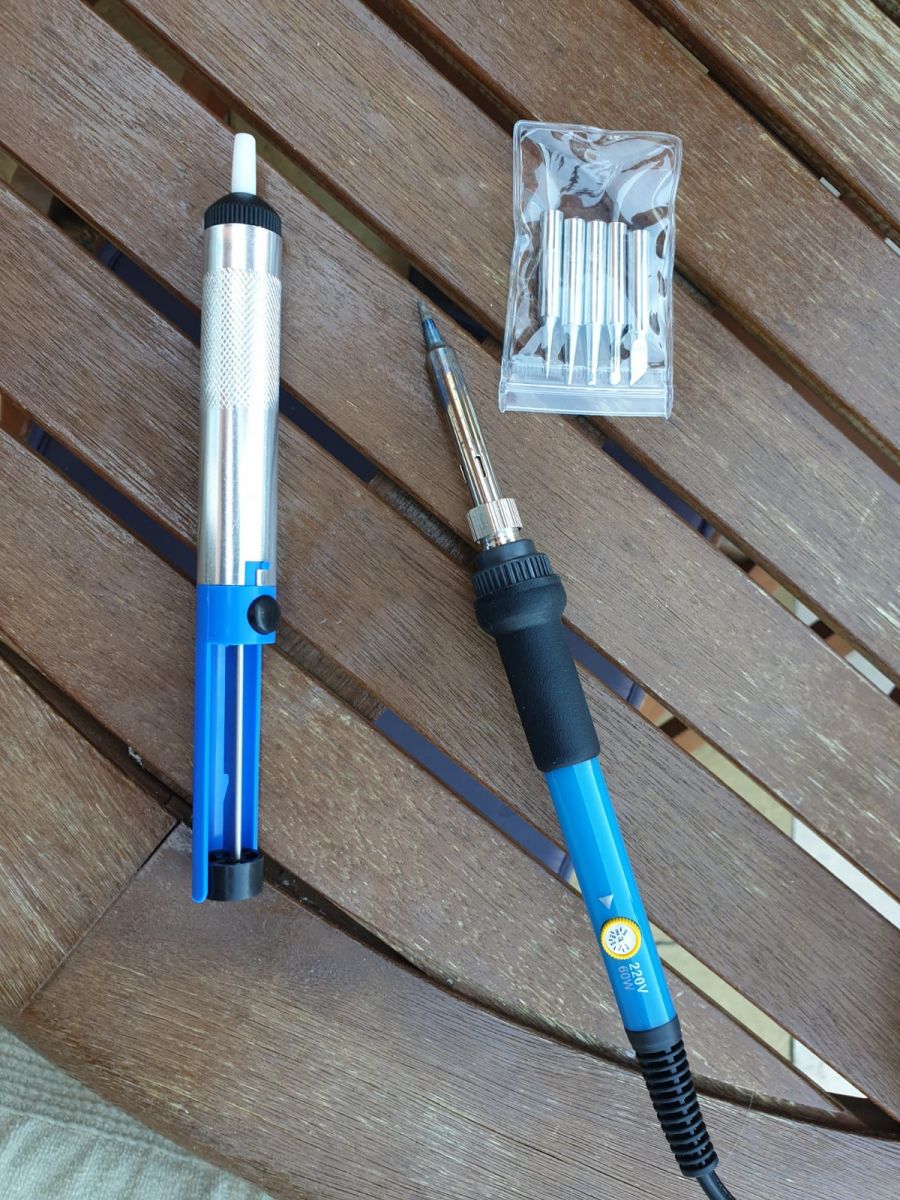

    Tutaj masz problem, poniżej na zdjęciu zaznaczyłem punkt lutowniczy, który trzeba naprawić. Jeśli władasz lutownicą to wiesz co robić, jeśli lutownica jest Ci obca proponuje poszukać kogoś kto umie się obejść z lutowaniem i nie uszkodzi płytki.
    • Suszarka AEG T65270C prod. NO: 916096752 - nie suszy, dmucha zimnym powietrzem Bez nazwy-1.jpg (3.14 MB) Musisz być zalogowany, aby pobrać ten załącznik.
  • #28 19600268
    guzior3
    Posty: 26
    Ocena: 17
    Sorry Panowie za zamieszanie, faktycznie nie zamieściłem od razu jak pisaliście wyników z wszystkich pomiarów dlatego namieszałem. Lutowałem kilka razy ale to kabelki, czy posiadając coś takiego jak na zdjęciu dam radę to sam ogarnąć ?
  • #29 19600427
    niewolno2
    Poziom 40  
    Posty: 4693
    Pomógł: 628
    Ocena: 1255
    Lutownica którą wskazałeś może okazać się za słaba to jest atrapa lutownicy drobne elementy da radę ;) ale coś większego to może nie sprostać, najważniejsze to cyna, kalafonia ewentualnie topnik wraz z cyna i poprawnie wyczyścić powierzchnię przeznaczona do lutowania oraz wyprowadzenia elementów.
    #30 19600655
    mrice
    Moderator AGD
    Posty: 13891
    Pomógł: 2204
    Ocena: 6920
    Ze spokojem tym polutujesz, nawet mozesz przegrzac plytke, wiec ostroznie. Usunac nieco lakieru wokół wypalenia, odessac stara cyne i zrobic nowego duzego dobrego kleksa.
