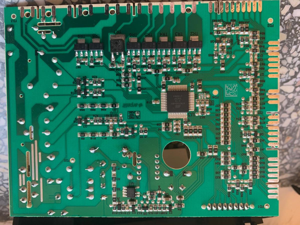

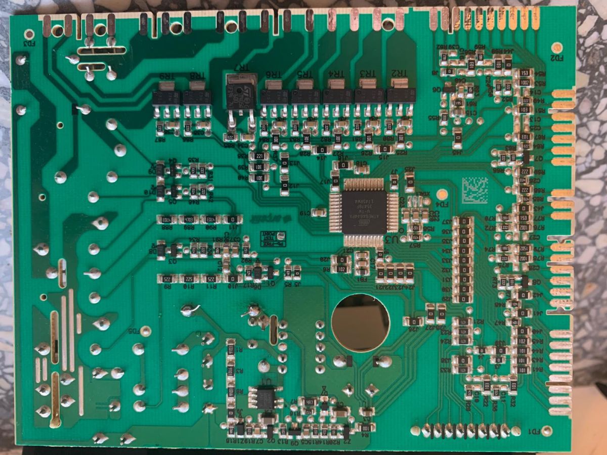

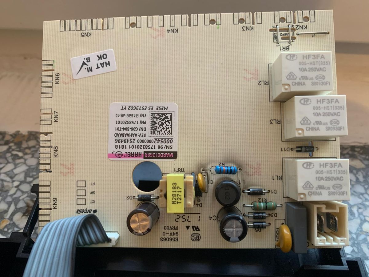

    Płyta główna zmywarki pokazująca elementy elektroniczne i ścieżki na zielonym laminacie. Płytka sterująca zmywarki z widocznymi przekaźnikami, kondensatorami i przewodem taśmowym. Płyta główna zmywarki z widocznymi ścieżkami, elementami elektronicznymi i złączami.
    Na pierwszy rzut oka nie widać żadnego uszkodzonego elementu. Jeszcze raz patrzyłem na wiązki przewodów w drzwiach zmywarki i nie widzę uszkodzeń. Ale 4 lata temu musiałem przelutować trzy przewody (cienkie, były złamane).
  • #4 21550762
    cezet
    Posty: 7549
    Pomógł: 719
    Ocena: 1407
    Moduł wygląda na dobry, triaki nie uszkodzone. Być może któryś kabelek pod drzwiami przełamany.

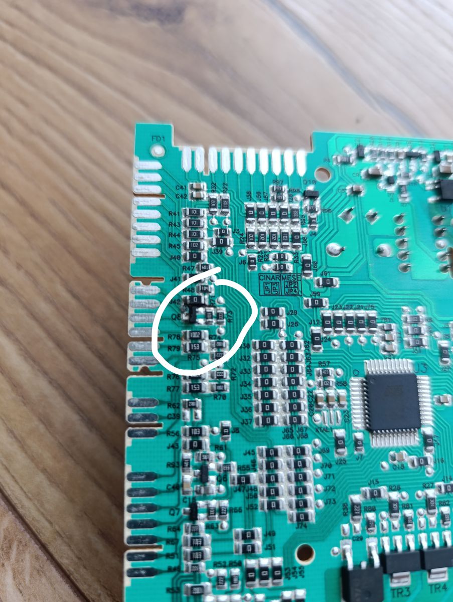

    Witam, mógłby ktoś pomóc? Potrzebuję wartości, nie wiem, jak dokładnie to się nazywa. Oznaczone jest na płytce jako Q8, spaliło się. Podobno jest możliwość wymiany, tylko potrzebna jest wartość/oznaczenie.
    Fragment płytki PCB z elementem oznaczonym jako Q8, zaznaczonym białym kółkiem.

    Kowalik_21 napisał:
    potrzebuje wartości nie wiem jak dokładnie to się nazywa oznaczone jest na płytce Q8
    Zatem Q8=Q7, a jego masz dobrego...

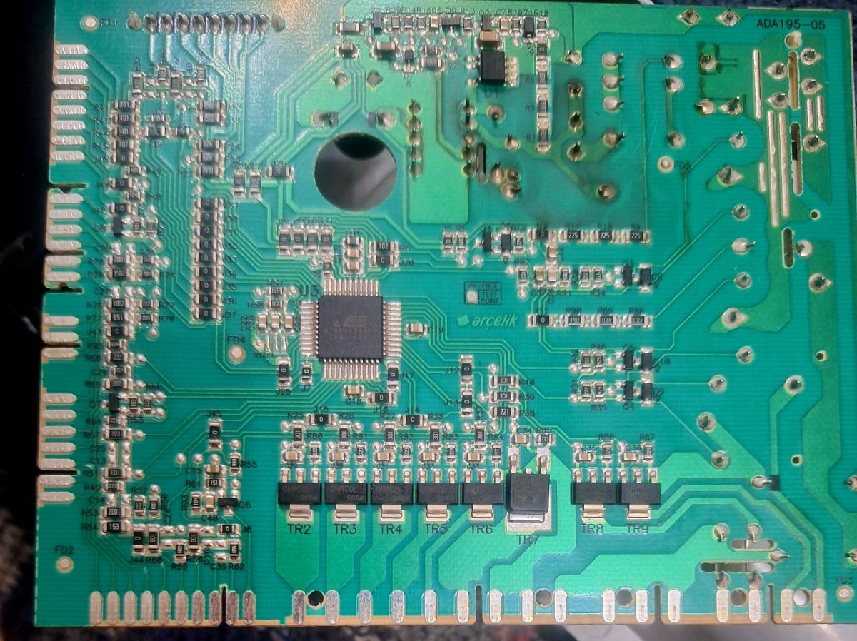

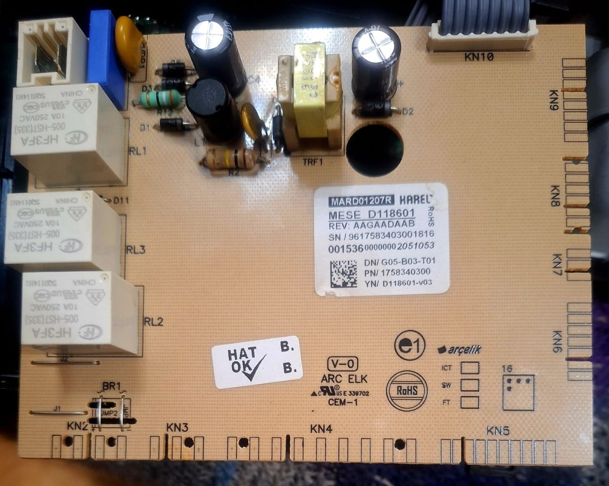

    Podłączę się do tematu.
    Mam podobny problem: taka sama zmywarka jak w tytule DFN 28321x 7603553942
    Pompa zregenerowana, łożyska ślizgowe mosiężne,
    przewody sprawdzone,
    zawór rozdzielający też niedawno wymieniony na nowy,
    switch w zaworze sprawny, podczas pracy silniczka reaguje na krzywki.
    Po włączeniu programu zmywarka wpuszcza wodę i dalej nic się nie dzieje; program idzie swoim czasem. Po jakimś czasie grzeje wodę, bo słychać było bulgotanie. Dalej nie sprawdzałem, czy nastąpi spust wody, bo to zrobiłem ręcznie, ale cały czas silniczek zaworu rozdzielającego się obraca. Czy to może być przyczyną, że programator nie dostaje sygnału ze switcha o starcie pompy, czy pompa jest zwalona, a zawór to demonstruje?
