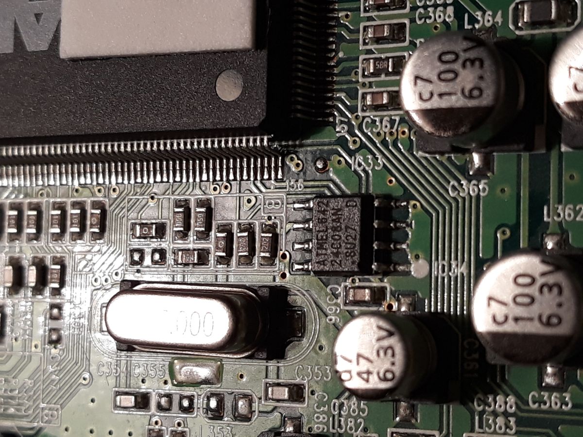

    Dzień dobry mam pytanie odnośnie miniwieży Pianocraft Yamaha model RDX-E700. Otóż jak w tym modelu robi się czyszczenie bufora pamięci błędów? Czy przy resecie Factory reset jest ta procedura przeprowadzana czy trzeba wykonać coś jeszcze? Dodam że chcę to zrobić przed wymianą lasera.

    Zacznijmy zatem od początku. Wieżyczka przyjechała z usterką pod tytułem nie czyta DVD, cd jest ok. Wyczyściłem soczewkę i zaczęła czytać, jednak klient chciał wymienić laser. Zamówiłem SF-HD62 i założyłem. Soczewka zaczęła skakać wysoko do tego stopnia że rysowała płytę. Pozmyślałem że laser jest trefny, zamówiłem drugi, tym razem SF-HD65. Założyłem i to samo. DVD rysuje a cd czyta poprawnie. Czytałem gdzieś że jak są takie objawy to procesor odłącza zasilanie od diody DVD i soczewka szuka płyty wysoko i rysuje płyty i że trzeba wyczyścić bufor błędów. W service manualu owszem nic o nim nie ma, zrobiłem tylko factory reset ale to nic nie dało. Na płytce sterownika znalazłem jedna jakiś eeprom, Atmel 2SC08 i pomyślałem że trzeba go wykasować co też zrobiłem ale to nic nie pomogło. Masz pomysł co dalej? Może firmware? Jeśli tak to słabo bo nigdzie go nie mogę namierzyć. Na zdjęciu eeprom na płytce sterownika:
    Zbliżenie na płytkę sterownika z widocznym układem EEPROM Atmel 2SC08 oraz elementami elektronicznymi.

    Skoro wyczyściłeś soczewkę i zaczął czytać wstaw ponownie oryginał i zobacz czy objaw nadmiernego podnoszenia soczewki ustąpił. Przyjrzyj się taśmie pomiędzy modułem optycznym a elektroniką może jest uszkodzona (szczególnie końce). Z modułami optycznymi bywa różnie, wiadomo kupują u Chińczyka wiadrami... o punkcie do rozlutowania nie należy chyba pisać bo to banał.

    Oryginalny laser siedzi dawno z powrotem. Dalej rysuje płyty DVD, ale cd czyta poprawnie. Też wczoraj pomyślałem że to może być taśma.
