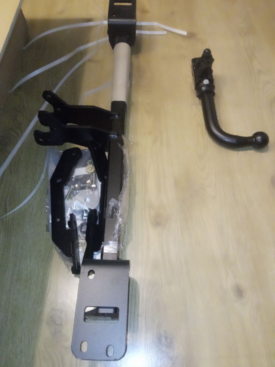

    Witam. Kupiłem nowy hak do Honda HRV z 2020.
    Chciałbym go przed montażem dodatkowo zabezpieczyć przed korozją, bo często widzi się że te haki rdzewieją na potęgę.
    Proszę sprawdźcie mi czym go pomalować żeby było trwałe.
    Może jakiś Hammerite? :)

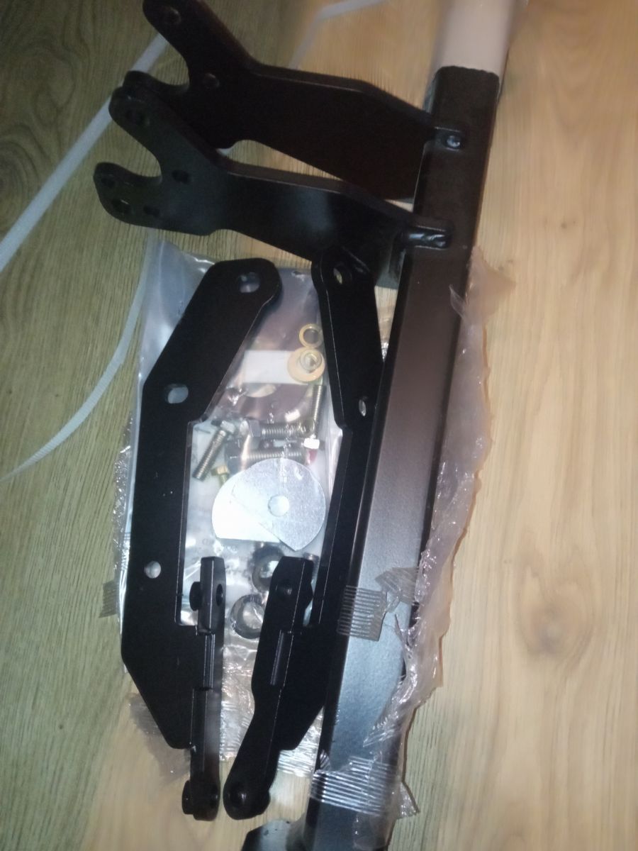

    Hak wygląda mniej więcej ta:
    Zestaw hak holowniczy do samochodu, części położone na drewnianej podłodze.
    Czarna metalowa belka haka holowniczego z akcesoriami i śrubami na drewnianej podłodze.
    Muszę to czyścić? Nie da się odtłuścić i pomalować?
    Mastertech napisał:
    Malowanie nic nie da jeśli regularnie go używasz bo kula zrobi swoje.
    Ponadto gruba warstwa farby będzie problemem przy podłączaniu przyczepy.
    Wazelina i kapturek na hak.
    Używany będzie sporadycznie. Sama kula jest odpinania więc tutaj z korozją może nie będzie problemu.

    Moje uwagi dotyczyły samej kuli a widzę że chcesz malować cały.
    No nie wiem czy warto, bo to właśnie podwozie musiałbyś oczyścić z rdzy i zabezpieczyć, sam hak jest przecież nowy i już pomalowany. Wszystkie śruby w mocowaniu musisz dać nowe i ich nie maluj.

    Auto jest młode, bez rdzy.
    Ale pomyślałem że zanim go zamontuje to może go czymś dodatkowo zabezpiecze.
    Widzialem ostatnio auto, ładne, świeże i miało tak zgnity hak że zgroza. Tego właśnie chciałem uniknąć. Może lepiej teraz jak nie ma rdzy niż później jak już go złapie

    Nic nie rób. Smar na kulę i nakładka. Hak przeżyje auto

    Ok to zostawię jak jest w takim razie :)

    Kuli haka holowniczego kategorycznie nie wolno malować ani... smarować! Cała reszta haka jest pomalowana proszkowo i nie ma sensu tego niczym dodatkowo "paprać".

    Tak też zrobiłem, jak polecali koledzy wcześniej nie malowałem nic dodatkowo. Tylko konserwacja elementow auta przed montażem haka.
