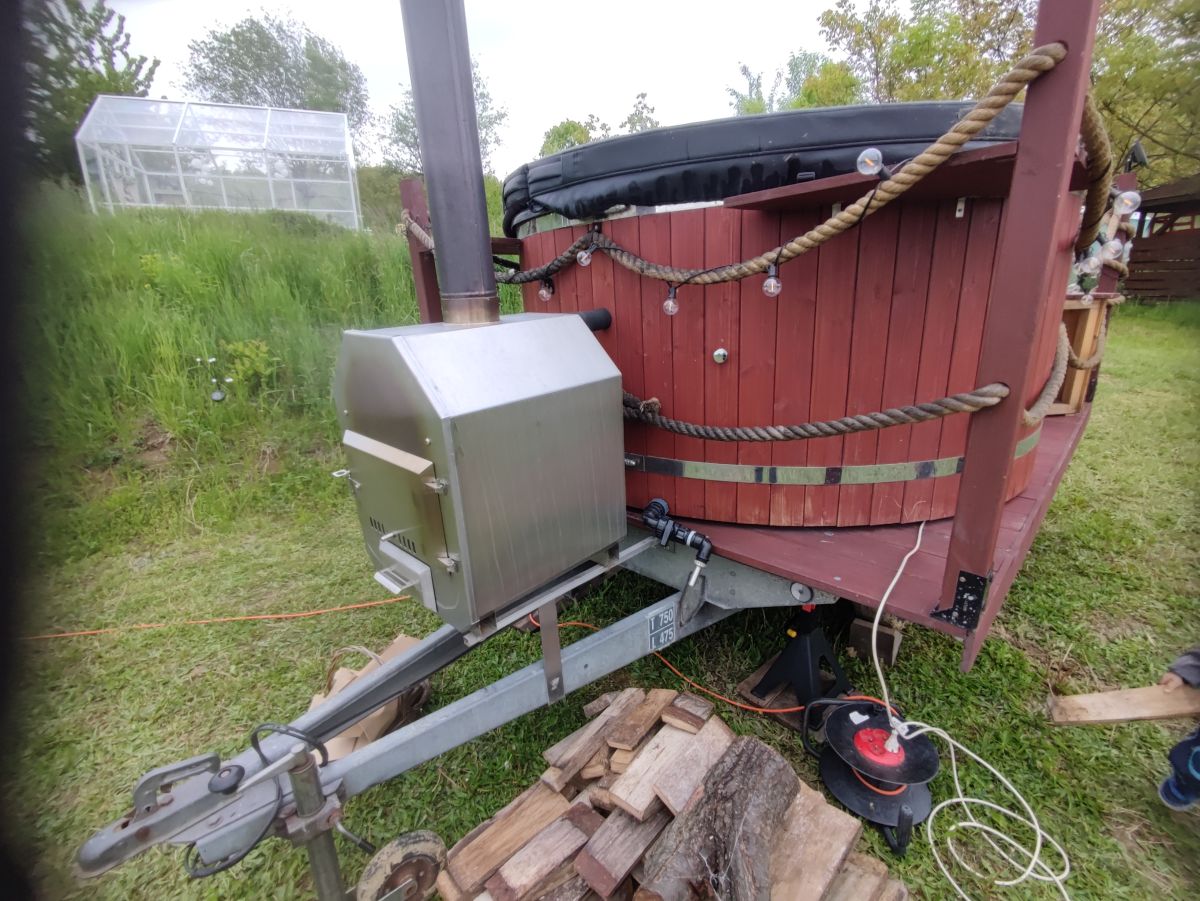

    Witam, chciałbym zrobić piec do balii zewnętrzny co 2 i mam takie pytanie: czy ktoś ma jakiś schemat, zdjęcia lub filmik, jak te piece wyglądają w środku? Chodzi mi głównie o to, jak ta woda jest w środku, czy są jakieś płaszcze, czy tylko bezpośrednio woda jest wlewana dołem i wychodzi górą. Bardzo byłbym wdzięczny za podpowiedzi. Chodzi mi o tego typu piec?
    Metalowy piec zewnętrzny przyczepiony do balii ogrodowej z drewnianą obudową na trawniku.

    Do balii na miłość boską, do balii... Bale to są z drewna i raczej w piecu albo się nimi pali, albo wygrzewa parą do gięcia.
    W piecu do palenia bali nie ma nic skomplikowanego - obudowane ognisko.
    A piec do balii, to nic innego jak typowy kocioł.
    Palenisko izolowane termicznie, obudowa, kanał odprowadzający gorące spaliny do komina, komin, a w tym przewodzie, wprowadzona wężownica lub inny podobny wymiennik ciepła. Raczej nie stosuje się bezpośredniego podgrzewania wody przez płaszcz. Mała dziurka i masz problem. Wbrew pozorom działanie ognia na metale jest dość destrukcyjne w dłuższej perspektywie.
    Przy prawidłowej konstrukcji, sama termodynamika powoduje wymianę wody.
    Na zdjęciu wygląda na zwykłą rurę wprowadzoną pod komin i ogrzewaną spalinami.
    Aczkolwiek ja bym raczej się zastanawiał nad sensem takiego rozwiązania.
    Palenisko opalane drewnem czy podobnym paliwem, wymaga regularnego uzupełniania.
    Wyłażenie z balii po to, żeby dołożyć kilka patyków, szczególnie jak jest zimniej... Mało fajne.
    Stanie obok i pilnowanie ognia, jak inni się kąpią - też średnie.
    Wyposażenie kotła w zasobnik i podajnik - mocno komplikuje konstrukcję i podnosi koszty.
    Może lepszym wyjściem jest po prostu grzałka elektryczna, termostat i jakieś zasilanie? Np. agregat, panel słoneczny?
    Można by się wtedy pokusić o dodatkowe atrakcje jak podświetlenie balii czy jacuzii.
    A palenisko - fejkowe, na jakieś długo działające brykiety, żeby dymiło i powoli się spalało, dla samego klimatu.
    Jako źródło energetyczne - nie bardzo z uwagi na problemy z obsługą. W końcu zależy ci zapewne na rekreacji i przyjemności.

    Kociol jak kazdy inny, co wazne nierdzewka tu jest pies pogrzebany.

    Każdy kto miał taką balię opalaną drewnem wie, że jest przy tym kupa zachodu i roboty by taką ilość wody nagrzać. A już grzanie elektryczne to porażka całkowita. W tej chwili większość kupuje takie balie ale ogrzewane gazem z butli. To jest najlepsza opcja między kosztem i wygodą.
