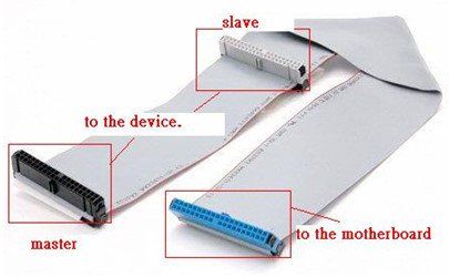

    Proszę sprawdzić S.M.A.R.T. np CrystalDiSkInfo atrybut (C7) - i czy się zmienia/wzrasta.
    Sprawdziłbym również poprawność podłączenia/konfiguracji te złącza wymagają ustawienia zworkami trybu pracy napędów - master/slave i odpowiedniego podłączenia do kabla np jak podaje AsRock
    Taśma IDE z trzema złączami oznaczonymi jako master, slave i do płyty głównej.
    To również może sprawiać problemy z poprawną pracą urządzeń.

    Sprawne, to tylko zwykle kable. Ale chyba problemem było podłączenie IDE. Zworki miałem dobrze, ale prawdopodobnie albo ja albo kiedyś ktoś się pomylił i dał dysk z systemem niżej co skutkowało tym, że był podłączany do IDE Slave mimo, iż zworki miał na master. Dziękuję ci za pomoc

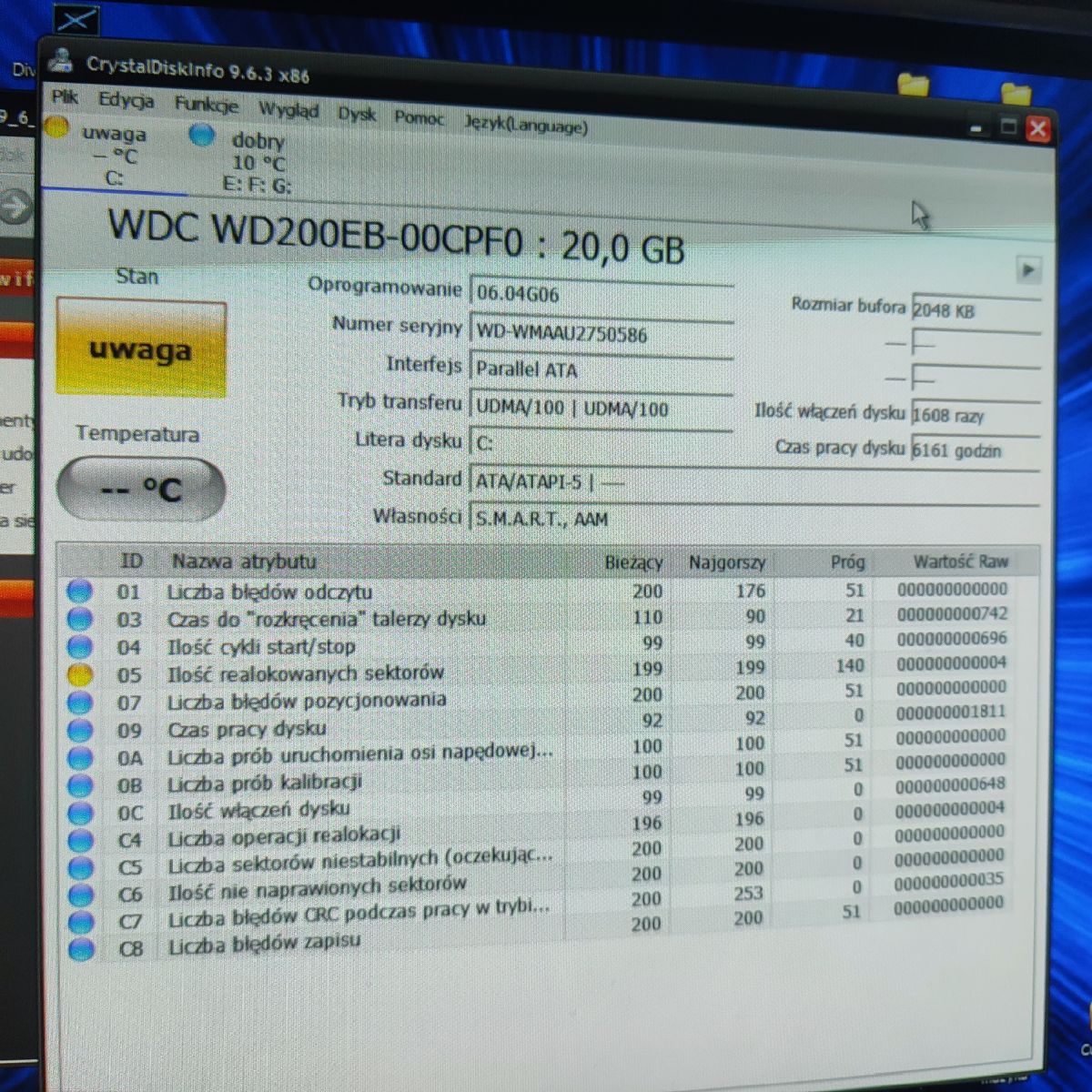

    Dobra, naprawiłem Windowsa i odpaliłem crystal disk info. Oto wyniki:
    Zrzut ekranu z programu CrystalDiskInfo pokazujący szczegóły techniczne dysku twardego WD200EB-00CPF0 o pojemności 20 GB oraz ostrzeżenie uwaga.

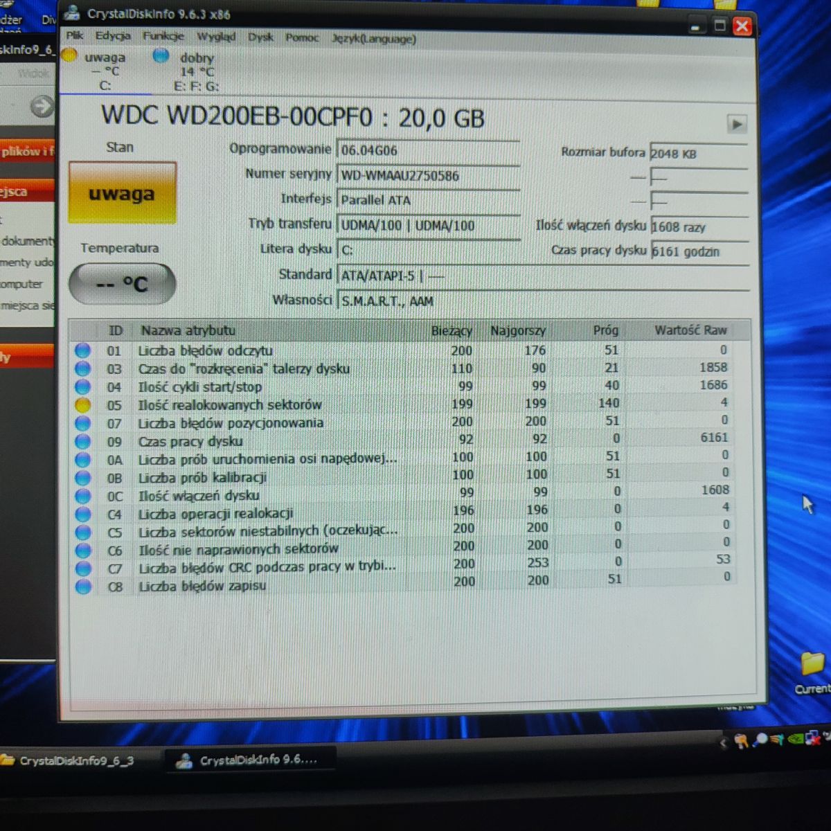

    Dodaje jeszcze wartość raw s systemie dziesiętnym
    Ekran z programu CrystalDiskInfo prezentujący szczegółowe dane S.M.A.R.T. dla dysku twardego WD 20 GB z ostrzeżeniem uwaga.

    Uzywanie tego dysku nie ma w ogole sensu, systemowy powinien byc pod sata, do tego ssd.
  • #16 21561795
    Kasek21
    Posty: 45579
    Pomógł: 4970
    Ocena: 3528
    Ten HDD jest uszkodzony, do tego stary i powolny - w sumie jak cały komputer.
