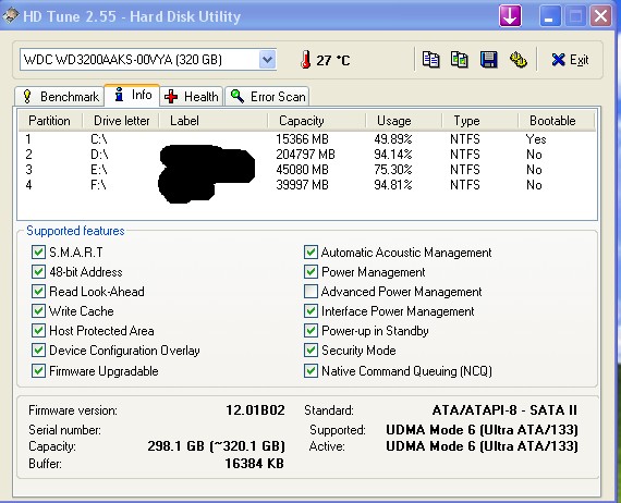

    Trzeba by wykluczyć czy to aby nie ten WD nie był walnięty, proponuję w jakimś innym kompie spróbować tego samego tj. zainstalować windę
    Zworkę na dysku WD oczywiście masz ustawioną na 1,5Gb/s? Bo Twoja płyta nie wspiera SATA2
    Tak wiem, mam miejsce na zworkę ale nie mam nigdzie napisane na nim jak to zrobić.

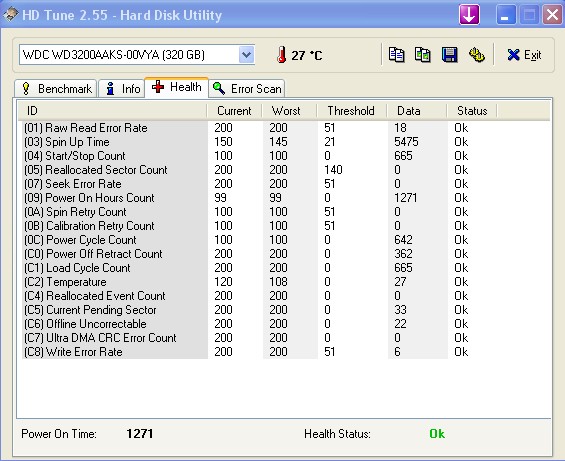

    Panowie WDC nie jest w porządku !!
    Opis SMART (C5-197) https://www.elektroda.pl/rtvforum/topic965332.html
    W WDC mamy 33 sektory w kolejce . Przydało by się zarchiwizować dane na tym WDC następnie go wyzerować MHDD i dać Realokacje
    Opis jak to zrobić jest tu https://www.elektroda.pl/rtvforum/topic868490.html#4147863 linki do MHDD podałem wyżej .
    uruchamiasz MHDD pierwsze co robisz to F4 F4 Scan Wynik na forum (najlepiej naprawa i odzysk danych HDD https://www.elektroda.pl/rtvforum/forum104.html Tam tez od razu F8 i SMART podaj.
    Po przeskanowaniu będzie już wiadomo co i jak najlepiej (jeśli dane już sa zabezpieczone) dać komendę ERASE (zerowanie a następnie F4 zmienić Remap na ON i wcisnąć F4. Po tym można założyć partycję w MHDD komenda Fdisk (zakłada jedna partycje o powierzchni dysku) i w Windowsie można potem to modyfikować.
    Jakaś przyczyna jest że pojawiły się w kolejce do realokacji sektory.
    Maxtor ma 12 już remapowanych ale 0 w kolejce więc powinien działać ok.

    spinnaker, teraz dysk jest jako stata I ale błąd nie znikł jeśli chodzi o pracę z tym drugim dyskiem. Wolne działanie dysków ATA i SATA na ASRock 4CoreDual-VSTA, jak naprawić?
    migol21 uważam że mój WDC jest dobry dlatego iż gdy nie podłącze Maxtora wszystko działa tak jak trzeba nie ma żadnego problemu a gdy jest podłączony podczas kopiowania z dysku na dysk dostaje zadyszki.

    Mimo wszystko SMARt pokazuje że ma 33 w kolejce które prawdopodobnie moga być alokowane dlatego lepiej zrobić z tym porządek. Co do przesyłu danych pomiędzy dyskami to nie tylko kopiowanie pomiędzy dyskami się psuje ale tez i działanie sytemu na PATA.
