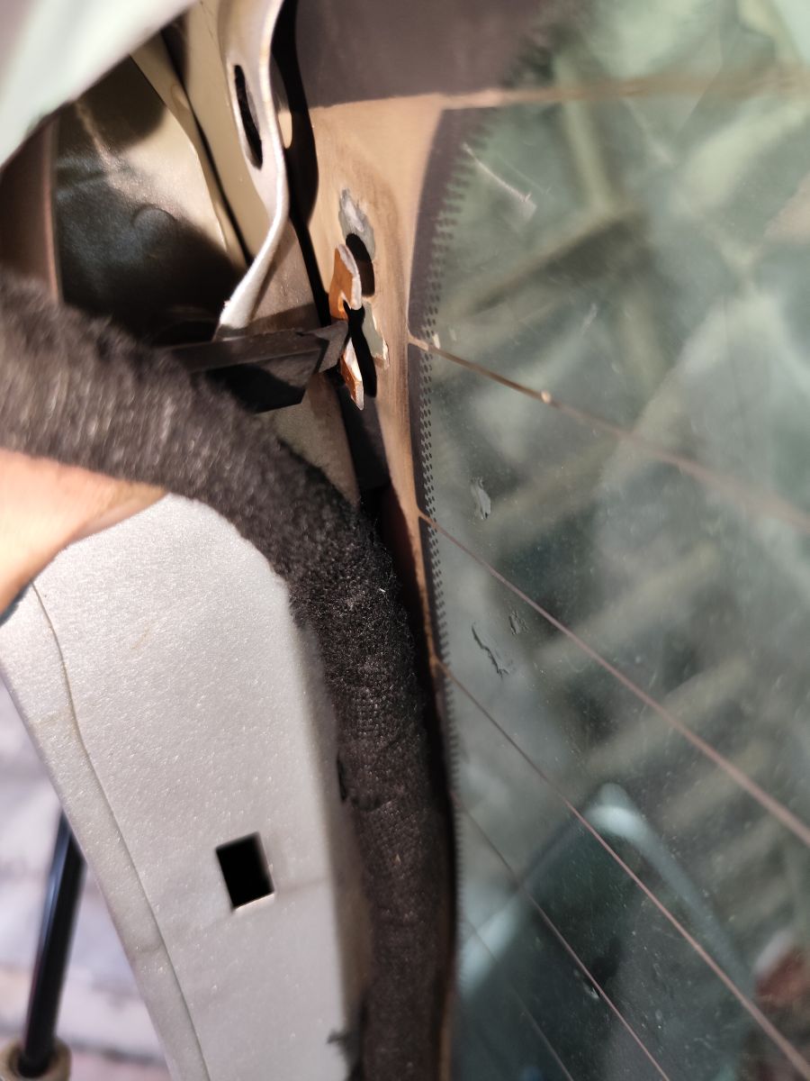

    Czy znacie sposoby na naprawienie czegoś takiego?
    Oderwała się blaszka doprowadzająca kabel do ścieżek podgrzewających szybę.
    Myślałem, że może są jakieś kleje, lecz te podobno służą tylko do reparacji ścieżki a nie do faktycznego klejenia.
    Z narzędzi mam lutownicę, cynę papier ścierny.
    Dziękuję za pomoc
    Zbliżenie na uszkodzone połączenie kabla z blaszką przy szybie samochodu, przy podgrzewanej tylnej szybie.

    Ja mam taki działający sposób:
    https://www.elektroda.pl/rtvforum/topic3959441.html#20452746
    Prąd do szyby jest dosyć duży. Przylutowałbym przewód do konektora, a do blaszki na szybie przykleił.
    Jak już będzie działać, całość zabezpieczyć klejem dwuskładnikowym.
    Lutowanie na szkle może spowodować pęknięcie - lepiej nie ryzykować.
  • #4 21552002
    LEDówki
    Posty: 9345
    Pomógł: 1304
    Ocena: 2524
    Ja za miśkiem powtórzę - przykleić porządnie do szyby i poprawić klejem przewodzącym. Żywica ma zapewnić pewne mocowanie do szyby, klej przewodzący ma przewodzić prąd. Co do lutowania mam mieszane uczucia - przy kolejnej usterce trzeba będzie ciąć kabel albo lutować na szybie a ona może tego nie zdzierżyć. Weźmie i pęknie nawet jej będziesz mówił żeby nie pękała.
  • #5 21552290
    gadek80
    Posty: 2242
    Pomógł: 207
    Ocena: 398
    Klej w takim razie na pewno, czy dodatkowy klej niekoniecznie, bo nie wymagam od rozwiązania, aby to na pewno była ta blaszka. Przecież mogę przykleić zwykły kabel który będzie gdzieś obok zamocowany, samo miejsce klejone nie wędzie wtedy wymagało silnego trzymania jak w przypadku blaszki.
  • #6 21552302
    misiek1111
    Poziom 37  
    Posty: 3970
    Pomógł: 319
    Ocena: 1047
    Ten klej przewodzący nie ma właściwości konstrukcyjnych i jest go niewiele w opakowaniu.
    Dlatego lepiej go zabezpieczyć innym właściwym klejem.
  • #7 21552417
    cirrostrato
    Posty: 4842
    Pomógł: 283
    Ocena: 940
    Ja bym zaczął od wizyty w warsztacie naprawiającym szyby, oni mogą znać i stosować różne myki. Spróbować warto, to nic nie kosztuje. Ja od lat samowystarczalny a to, pomijając umiejętności, kosztuje (np. kolejne narzędzia), ostatnio skorzystałem z usług specjalizowanego warsztatu i szok, jak mi tanio temat załatwili.

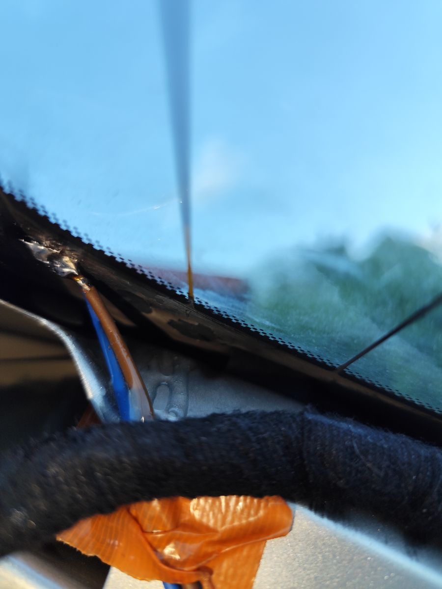

    Ostatecznie tak to zrobiłem. Zobaczymy jaka będzie żywotność.
    Zamiast konektora do szyby, do blachy okna przykleiłem podwójny kabel klejem dwuskładnikowym tak aby od razu końcówka kabla była przy szybie. Wcześniej już końcówkę mocno zaprawiłem cyną a kiedy klej wysechł podgrzałem cynę i się stosunkowo dobrze przylutowała.
    Zbliżenie na przewód przymocowany do metalowej części okna samochodowego tuż przy szybie, zabezpieczony klejem dwuskładnikowym i taśmą izolacyjną.
