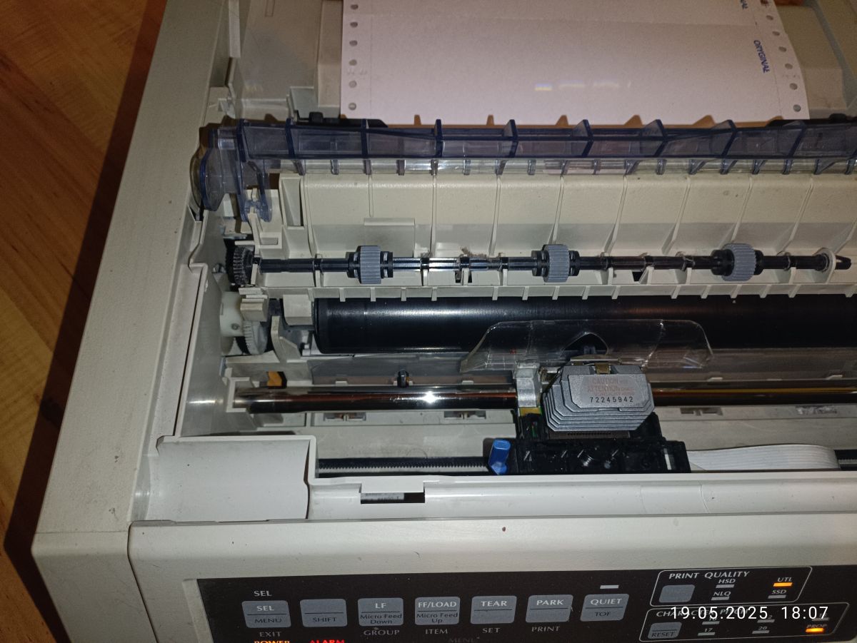

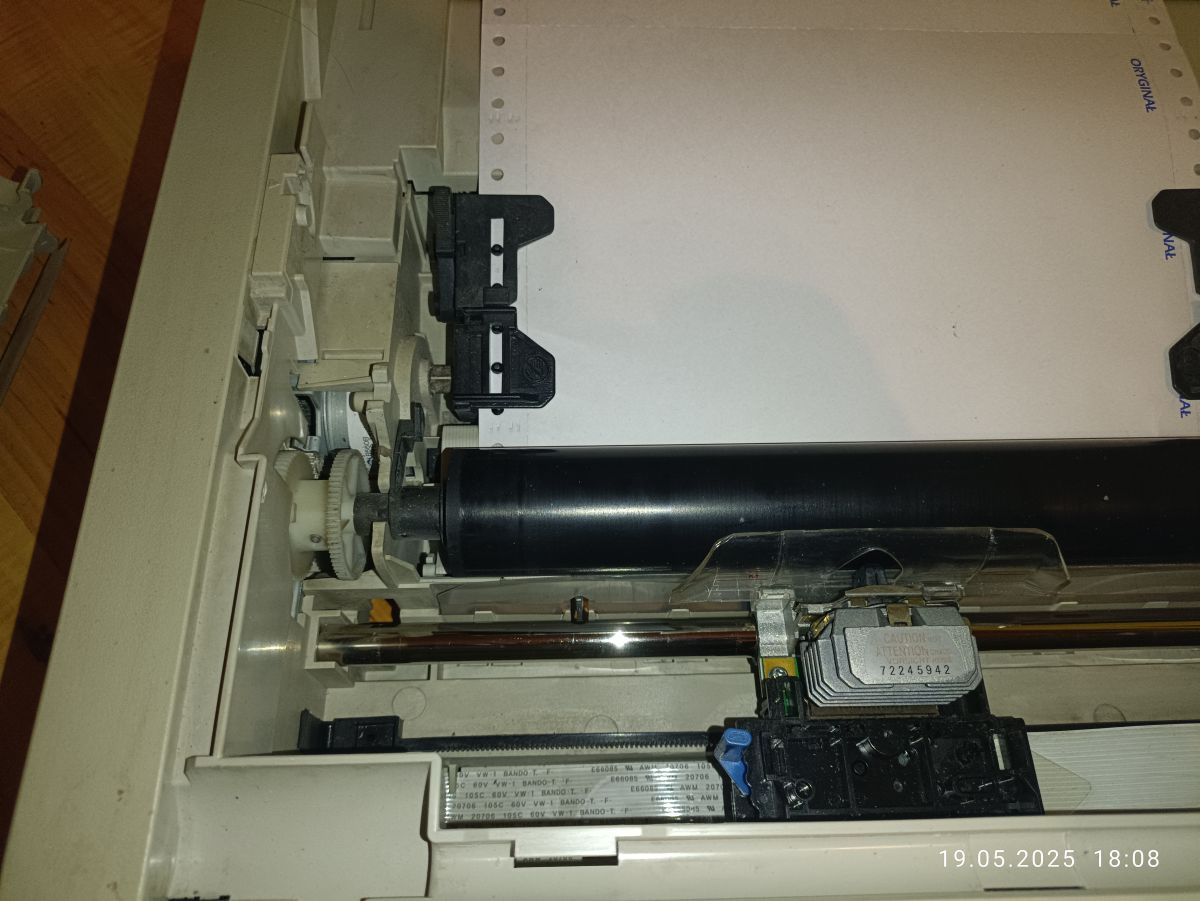

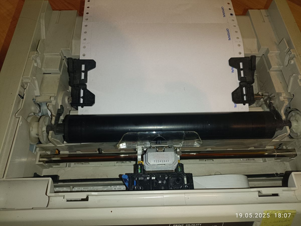

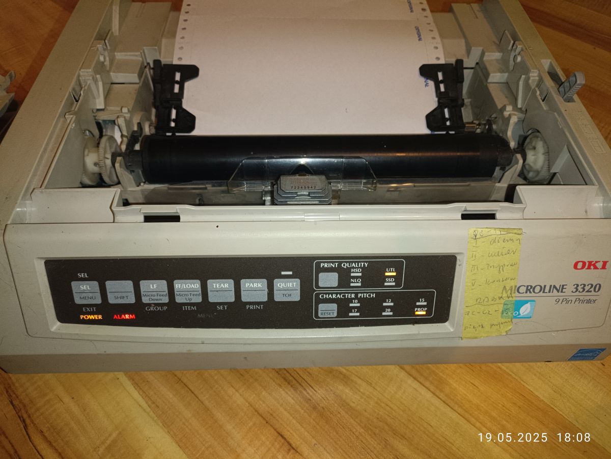

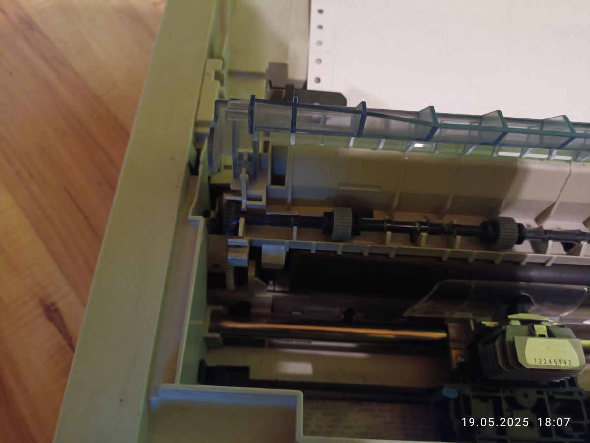

    Cześć, pracuję w firmie, która działa na drukarkach OKI 3320. Niestety dziś popsuła się ostatnia, a serwis potrzebuje zbyt dużo czasu na naprawę. Czy ktoś wie, co może być zepsute w tej drukarce?
    Drukarka po odpaleniu wydaje dziwny dźwięk. Świeci się dioda Power i miga Alarm. Załączam filmik z próby włączenia i zdjęcia drukarki.

    Może na początek trzeba zdjąć górną osłonę i
    obejrzeć koła zębate na końcu wałka od strony dźwigni
    rodzaju papieru.
    Na YT są filmiki jak zdjąć górną osłonę z Oki np. 320, 3320 itp.

    Karetka luźno chodzi? Błąd powrotu karetki. Do sprawdzenia docisk, taśma, oraz silnik.

    Tak, karetka luźno chodzi.
    Czy da się sprawdzić czy te elementy działają czy łatwiej je wymienić na inne bo mam kilka części z innej drukarki

    Dziękuję za pomoc, problemem był silnik. Po wymianie drukarka chodzi jak nowa. Zamykam temat.
