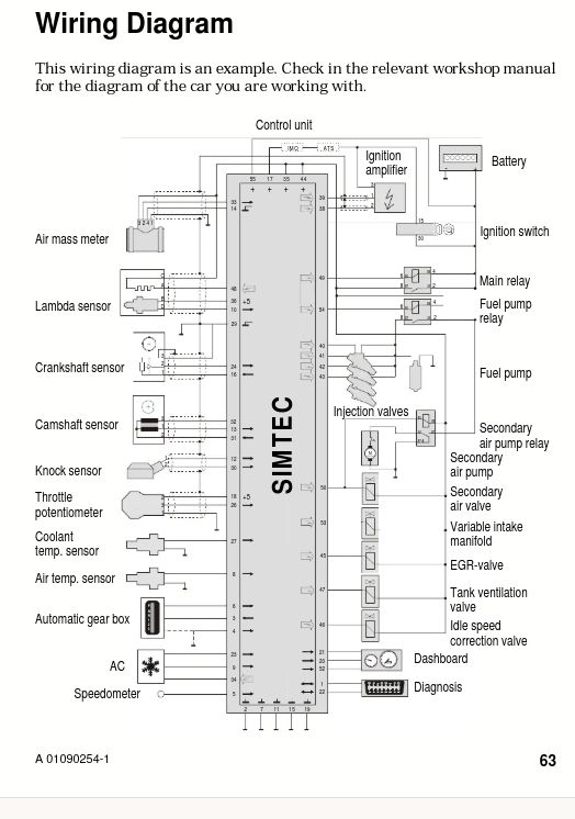

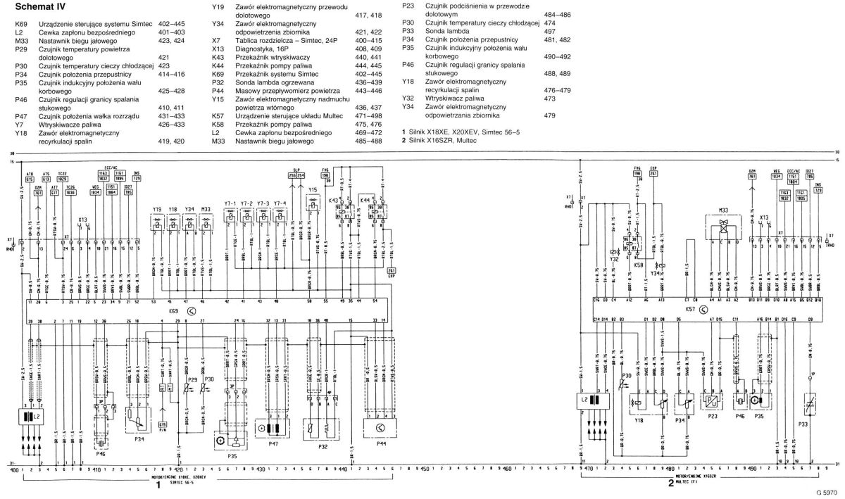

    Od kilku dni próbuję rozgryźć problem z sondą lambda w mojej Vectrze B (1997, 1.8 benzyna). Zastałem wtyczkę, w której przewody A i C były pozbawione izolacji i zwarte. Mimo to komputer nie pokazywał błędu.

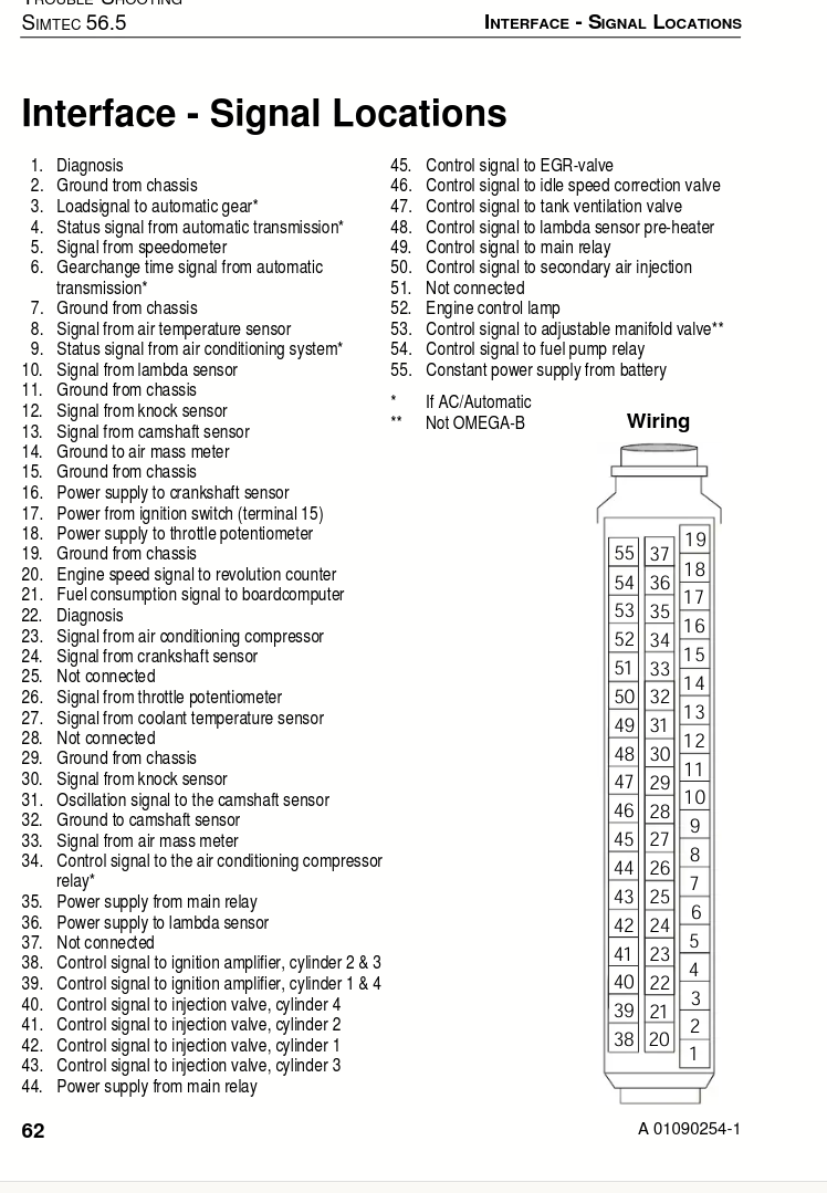

    Z forum zdobyłem schemat:
    * przewód A powinien iść do pinu 48 ECU,
    * przewód C – do przekaźnika K43.

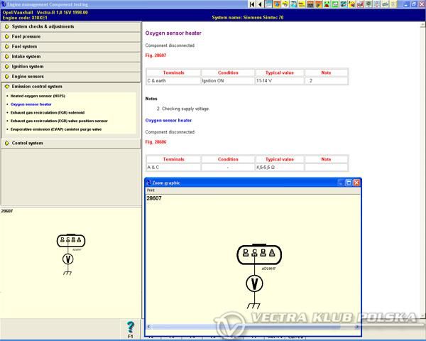

    Ze względu na zły stan wiązki, przewód A poprowadziłem nową trasą. C zostawiłem, jak było. Po poprawnym podłączeniu (bez zwarcia), zapala się check engine. Błąd: P0135 – Sensor Heizkreis Spannung hoch - za wysokie napięcie w obwodzie grzałki sondy.
    Co sprawdziłem:
    * Między C a masą (z klemy akumulatora): 12–14 V.
    * Między A a masą (z klemy akumulatora): 5 V.
    * Opór grzałki sondy (między pinami A i C): 4,2 Ω.
    * Jeśli zamienię A z C, błąd znika.
    Moje pytania:
    1. Czy A to powinna być masa sterowana przez ECU?
    2. Czy przekaźnik K43 powinien podawać masę na C, a nie plus?
    3. Czy możliwe, że na obu przewodach jest napięcie, a błąd wynika z uszkodzonej sondy?
    Załączam wszystkie schematy związane z tym tematem.

    Plus na grzałkę jest podany z przekaźnika wtrysku,jest stały .
    Grzałka jest sterowana minusem.Niektóre mają sterowanie impulsowe,a niektóre jadą pełną dzidą (nie pamiętam jak jest w tym samochodzie).
    Błąd ma definicję ze uszkodzona jest sonda,albo jej obwód grzania.
    Wypnij wtyczkę i obciąż złącze żarówką,to najlepszy wskaźnik.Jak nie będzie świecić to określisz czego brakuje i będziesz miał usterkę na tacy.
