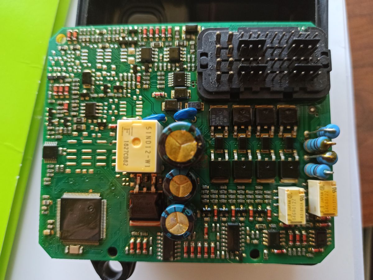

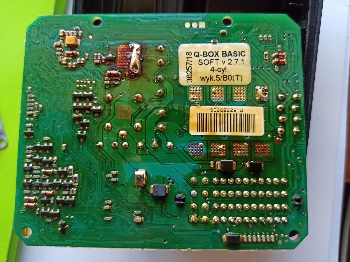

    Sterownik Stag Q-Box Basic, w serwisie powiedzieli, że jest uszkodzony, czy można go łatwo zdiagnozować na podstawie zdjęć? Produkcja 10/2018, a więc już trochę pojeździł, czy ktoś z Was ma wiedzę i coś powie na podstawie tego, co widać?
    Płytka drukowana sterownika STAG Q-BOX BASIC z widocznymi elementami elektronicznymi i etykietami.
    Zbliżenie na płytkę drukowaną sterownika STAG Q-Box Basic z widocznymi podzespołami elektronicznymi.
    AI: Masz może zdjęcia sterownika, które mógłbyś wrzucić? Bez nich ciężko coś powiedzieć o uszkodzeniach.
    Wkrlilrm dwa zdjęcia
    AI: Jakie były objawy uszkodzenia albo co dokładnie nie działało według serwisu?
    "Po prostu nie działa", zepsuł się w czasie jazdy i instalacja wysiadła.

    Na zdjęciach nie widać nic co mogło by świadczyć o usterce, elementy elektroniczne nie zawsze uszkadzają się w spektakularny sposób i trzeba lokalizować uszkodzenie pomiarami.

    Witam, w lewej górnej części (pierwsze zdjęcie) wygląda na jakieś przypalenie, niestety są to okolice procka.
    Jednak bez jakichkolwiek pomiarów nie da się ustalić, co jest konkretnie uszkodzone.
    Czy da radę naprawić🤔? Jak każde urządzenie, da się naprawić, pytanie czy się opłaca.

    Ciekawe czy i co "opowiadał" interfejs w kwestii błędów w pamięci tego komputera LPG. To by mogło wiele powiedzieć.
    Chociaż któreś odmiany czy serie Q-Box coś miały nie tak, pamiętam jak mój gazownik wspominał, a ja sam mając w aktualnym wozie Basic-a od czasu do czasu (bardziej sporadycznie niż czasem) miewam problemy z przełączeniem na gaz kiedy odpalony już ciepły, trzeba ręcznie wtedy przytrzymać, a błędów nie zgłaszał.

    Gazownik nie mógł się w ogóle połączyć ze sterownikiem, powiedział, że te nowsze się psują, a starsze (który zresztą mi założył) są niezniszczalne.
