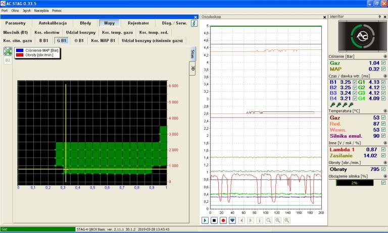

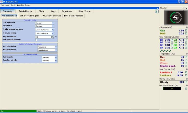

    Witajcie
    mam następujacy problem nie mogę ustawić gazu. Czy ciśnienie powinno się wahać z np 1,05 do 1,30 albo 1,40 do 1,70 podczas przyśpieszenia? Cała zabawa z gazem i tym silnikiem AKL wygladą tak, że wszelkie nawet połowiczne dogazowanie to w programie STAGa maksymalny wzrost czestotlieosci wtrysków do końca skali. czyli silnik ma albo
    małe dawki przy niskim obciażeniu stałej predkosci,
    albo średnie przy stałej predkosci wyzszym obciażeniu,
    albo gdy otwiera sie przepustnice chce się przyśpieszyć jest maksymalnie zalewany gazem więc oczywiście nie przyśpiesza. przy tym wypadnie bład a to Upper limit lambdy a jak pogmerać w mapie pozmniejszać to łatwo Lower limit lambdy. Nie idzie ustawić optymalnego zasilania bez błedów. Co do silnika ma 13 barów sprężania ale przepompowuje olej nie spala go (brak chmury) przepompowuje prawdopodobne uszkodzenie pierścieni olejowych). Ktoś ma jakieś mapy stag dla LPG do tego silnika mniżniki jak to wygląda? Dodam, że nie udało mi się ustawić sterownika LPG tak by silnik przy przygazowaniu miał słyszalne spalanie stukowe czy tak by woda wypływała z wydechu.

    Jakie wtryskiwacze? Jakie dysze? Pokaż screeny , ustawień i pracy instalacji.

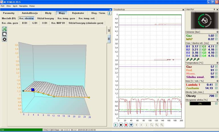

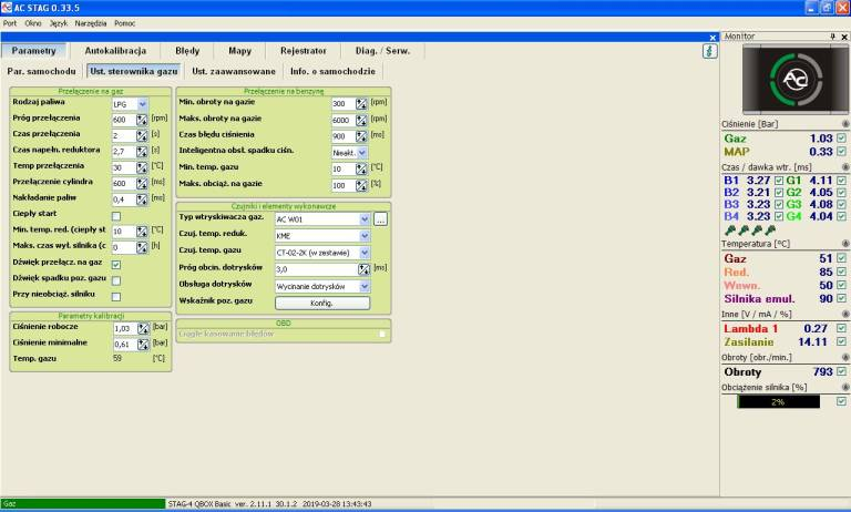

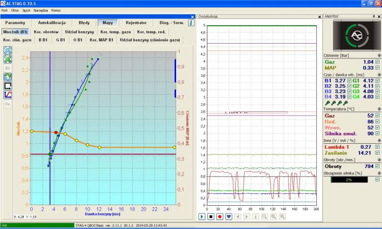

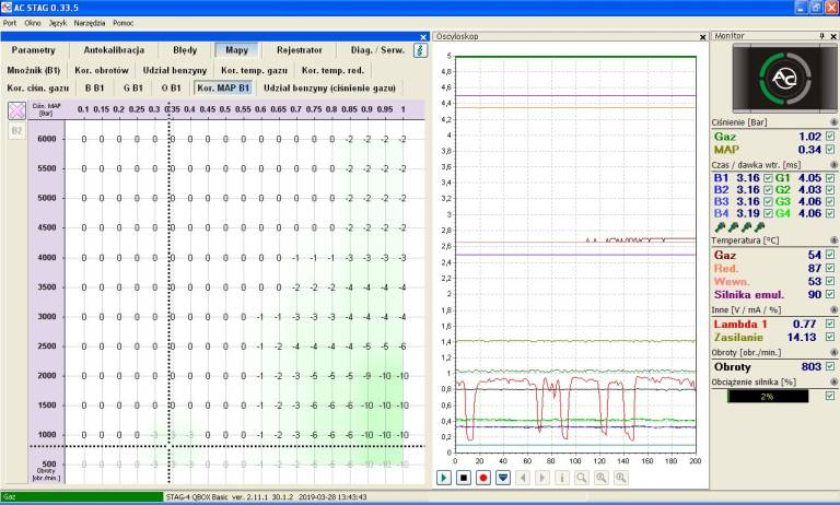

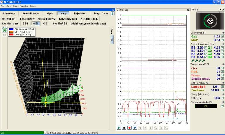

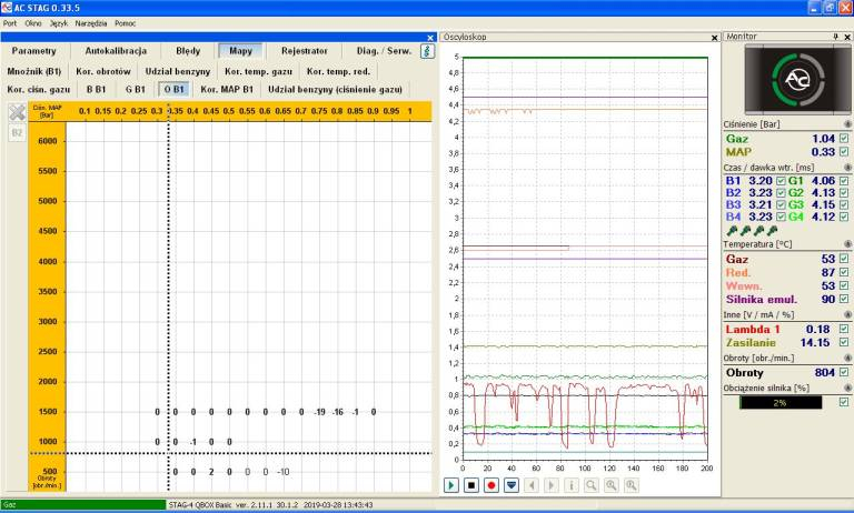

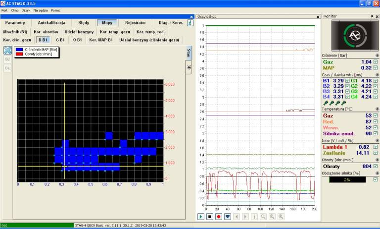

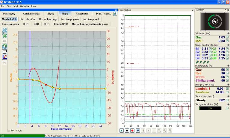

    Parę screenów
    Co sprawdziłem. Wykres benzynowy dla bardziej zrywnej pracy powinien wyglądać bardziej jak S z mniejszą górką w środku skali, tu jak widać jest pionowy przez całą długość. Po wypadnięciu błędu lambdy (czyli przejście ECU w tryb awaryjny) wygląda on mniej więcej jak ten. Skala kończy się na 12ms. Leon 1.6 SR STAG QBOX - Błąd lambdy, niemożliwe ustawienie mnożnika, zalewanie Leon 1.6 SR STAG QBOX - Błąd lambdy, niemożliwe ustawienie mnożnika, zalewanie Leon 1.6 SR STAG QBOX - Błąd lambdy, niemożliwe ustawienie mnożnika, zalewanie Leon 1.6 SR STAG QBOX - Błąd lambdy, niemożliwe ustawienie mnożnika, zalewanie Leon 1.6 SR STAG QBOX - Błąd lambdy, niemożliwe ustawienie mnożnika, zalewanie Leon 1.6 SR STAG QBOX - Błąd lambdy, niemożliwe ustawienie mnożnika, zalewanie Leon 1.6 SR STAG QBOX - Błąd lambdy, niemożliwe ustawienie mnożnika, zalewanie Leon 1.6 SR STAG QBOX - Błąd lambdy, niemożliwe ustawienie mnożnika, zalewanie Leon 1.6 SR STAG QBOX - Błąd lambdy, niemożliwe ustawienie mnożnika, zalewanie Leon 1.6 SR STAG QBOX - Błąd lambdy, niemożliwe ustawienie mnożnika, zalewanie Leon 1.6 SR STAG QBOX - Błąd lambdy, niemożliwe ustawienie mnożnika, zalewanie
  • #6 18104799
    maiami
    Posty: 479
    Pomógł: 52
    Ocena: 67
    za duże dysze mnożnik za nisko schodzi, jeżeli masz dobrze zaznaczone wtryskiwacze gazowe w programie to sa w01 i z nimi też może być problem

    ten silnik działa poprawnie na każdym mi znanym wtryskiwaczu...jakiej wielkości masz zamontowane dysze?
  • #8 18106844
    ociz
    Posty: 15844
    Pomógł: 1379
    Ocena: 3486
    Najpierw napraw silnik żeby w sekwencji chodził, bo z tak krótkimi czasami W01 nie nadążą.
    4ms na biegu jałowym to za krótki czas aby wtryskiwacz pracował prawidłowo?
  • #10 18111816
    ociz
    Posty: 15844
    Pomógł: 1379
    Ocena: 3486
    Chwilowo tyle miał bo korekty w ECU poszybowały w górę. Spójrz na maksymalne czasy, normalnie powinny sięgać 16ms.
  • #11 18113376
    maiami
    Posty: 479
    Pomógł: 52
    Ocena: 67
    Skoro ECU skraca czasy a na biegu jałowym są 3ms a przy pełnym obciążeniu 13ms to jaki problem z wtryskiwaczem gazu nie będzie nadążał?

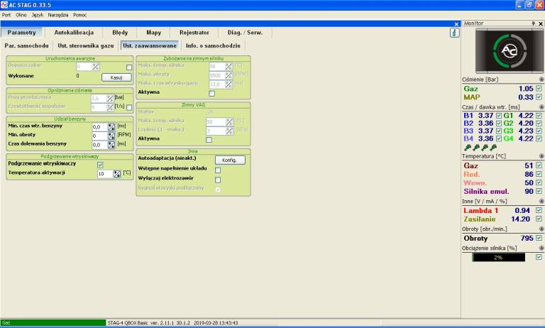

    Co do dysz wtrysku, średnice najpierw to 3,1 i złaczki od weżyka to otwór 2,4 mm. Wg instrukcji QBOX dla 1 bara z parownika to średnica na granicy. Od okolic 25 KM na 1 cylinder.
    W AC STAG jest funkcja Autoadaptacja mozna zmienic zakres reakcji odchyłki itp może coś tu mam niepoprawnie. Nie ogarnąłem jeszcze tematu adaptacji z uzyciem danych z OBD auta. AC STAG i taką funkcje ma (chyba że to podglad tych danych a AC STAG ich nie używa). Mam nadzieje, że gazownik nie pominął u mnie tego podłaczenia. Akurat sygnału lambdy do QBOX nie miałem silnik latał sobie z QBOXem który brał czasy wtrysków benzyny temperatury i obroty . sam ogarniałem sygnał lambdy. Teraz przynajmniej widzę na wykresie w ACSTAG czy falka jest niepoprawna, czy ECU ma już tryb awaryjny.

    tak załóż 2.0 mnożnik powinien iść do góry, zbierz ponownie mapy i porównaj korekty krótko i długo terminowe
