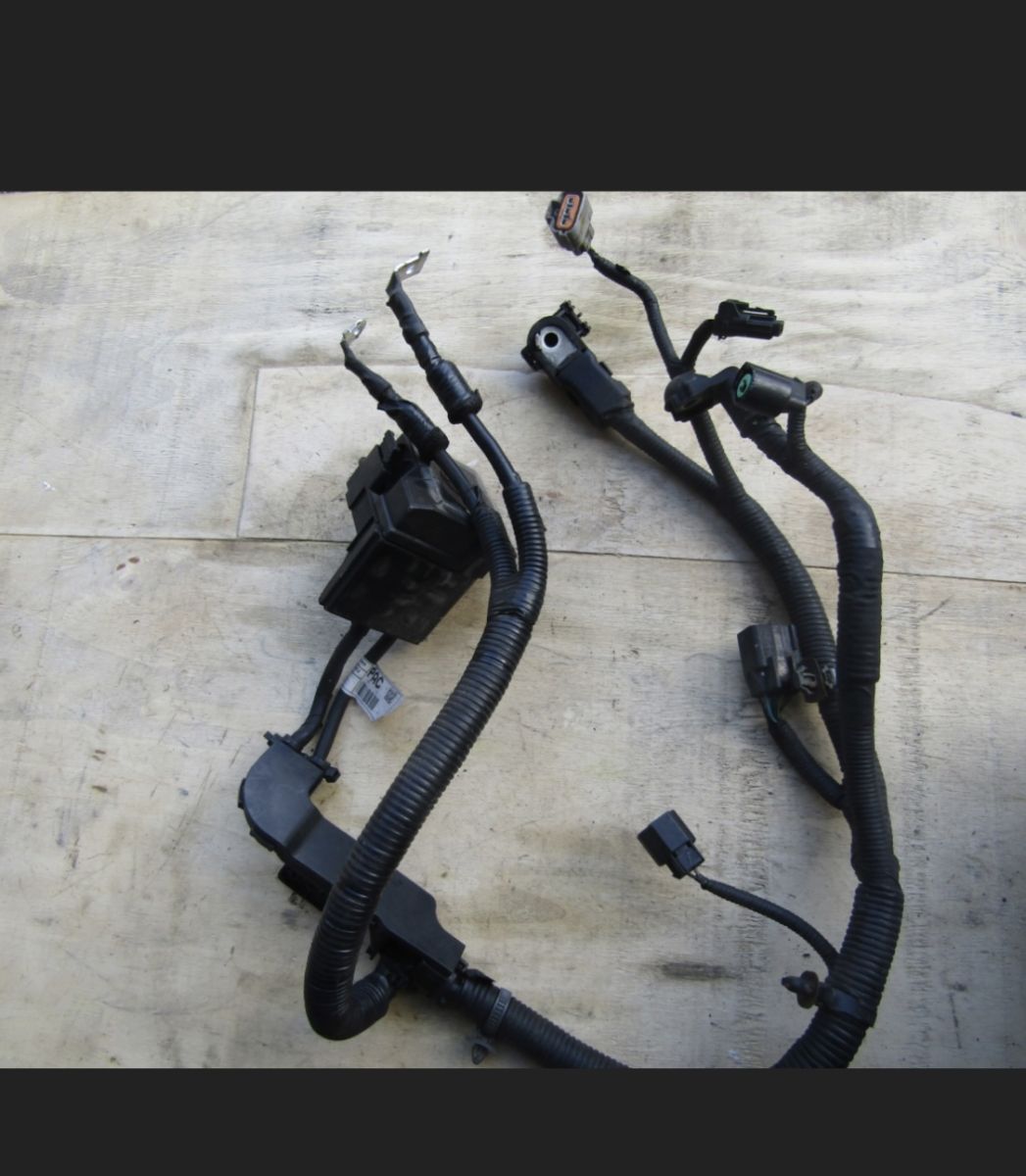

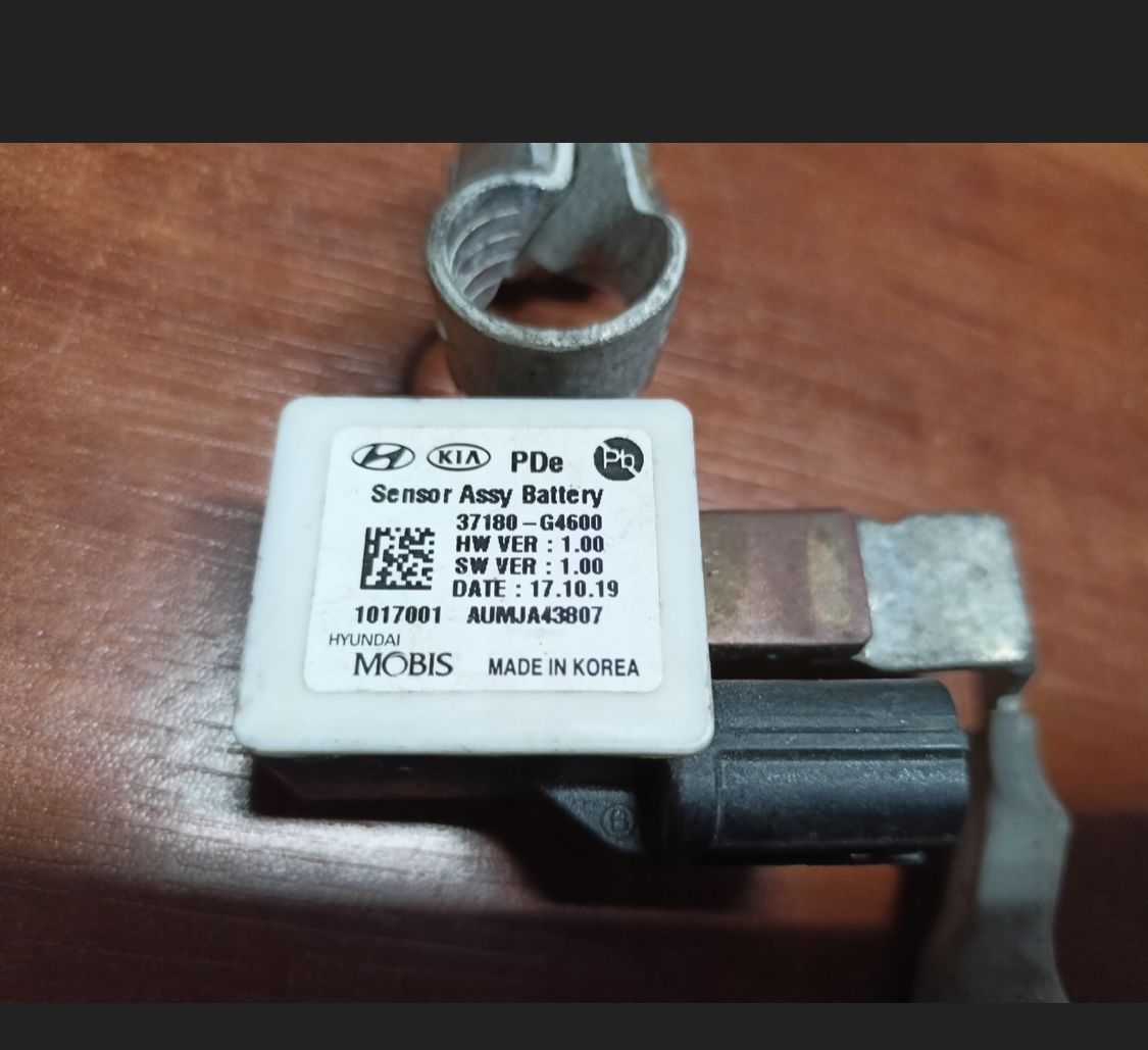

    Też bym zaczął od SRS, ale nie widziałem sensu, bo jak mogą go poduszki blokować, które są całe, nawet pas nie strzelił. Na komputerze, ale nie serwisówce, tylko zwykłym Delphi, nic konkretnego nie pokazuje. Orientujesz się, czy ta klema jest pirotechniczna, bo na Allegro wystawiają jako pirotechniczna, ale ja tam żadnego ładunku wystrzelonego nie widzę u siebie lub na klemie minusowej sensor assy battery.

    Na klemie dodatniej masz bezpieczniki, zacznij od sprawdzenia tych bezpieczników. Nie spotkałem się z klemą pirotechniczną w Kia\Hyundai. Na klemie minusowej masz czujnik akumulatora. Próbowałeś mostkować przekaźnik rozrusznika?

    Wszystkie bezpieczniki już przeleciałem, ten na akumulatorze też. Co do klemy pirotechnicznej, tak właśnie myślałem, że nie ma.
    Po zmostkowaniu przekaźnika rozrusznika słychać tylko cyknięcie i nic więcej.
