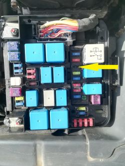

    Proszę o podpowiedz gdzie szukać przyczyny przepalania bezpiecznika pokazanego na zdjęciu.
    Przepala się podczas odpalania samochodu.podczas odpalania samochodu.
    Z góry dziękuję za pomoc.

    Jest to Hyundai 1.6 diesel z 2010r.
    Jak to jest bezpiecznik od wentylatora to czemu przepala się podczas rozruchu silnika.

    W przypadku tego 1.6 CRDI bezpiecznik ma dwie funkcje, ale nie mam schematu by sprawdzić dokładniej.

    Nie wiem czy pruć wiązkę.
    A może ważne - przy odpalaniu na spalonym bezpieczniku
    -ciężko odpala i
    - pokazuje błędy podciśnienia i inne.

    Zastąpić bezpiecznik żarówką 12V 21W i amperomierzem cęgowym szukać dwóch amperów we wiązce.

    Bo jest zwarcie do masy powód dla czego pali bezpiecznik
    Po to on tam nest. Jeżeli jest zwarcie do masy bezpiecznik przerywa obwód żeby zapobiec spaleniu instalacji lub samochodu
    Sprawdź wiązkę od bezpiecznika do podzespołu do którego przynależy dany przewód
    I nie jest tu potrzebny kod silnika ani nawet model auta, podstawowa usterka elektryczna
    A żeby sprawdzić to na szybko na mierniku wrzuć sprawdzanie ciągłości jeden pin od miernika włóż do stylu danego bezpiecznika drugi do masy auta jeżeli miernik da sygnał oznacza to że przewód jest gdzieś uszkodzony bo ma styk z masą jest to logiczne
