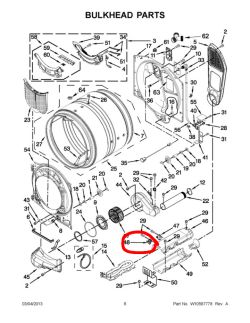

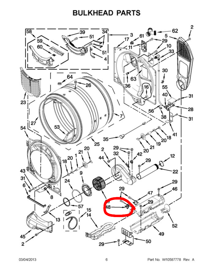

    Kojarzysz, w którym miejscu się znajduje termistor? Nie czasem pod filtrem od przodu jest do niego dostęp?

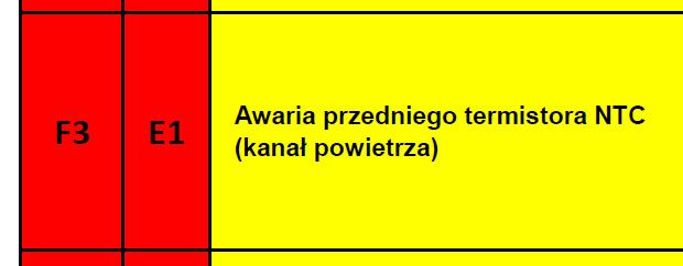

  • #5 21555961
    mrice
    Moderator AGD
    Posty: 13851
    Pomógł: 2198
    Ocena: 6897
    Fragment tabeli z błędem F3 E1 dotyczącym awarii przedniego termistora NTC (kanał powietrza).
  • #6 21556722
    AsReeX
    Poziom 40  
    Posty: 4553
    Pomógł: 687
    Ocena: 1584
    Tak jak słusznie napisał przedmówca - błąd sondy NTC
    Ps. Przerwa może być gdzieś na przewodach.
