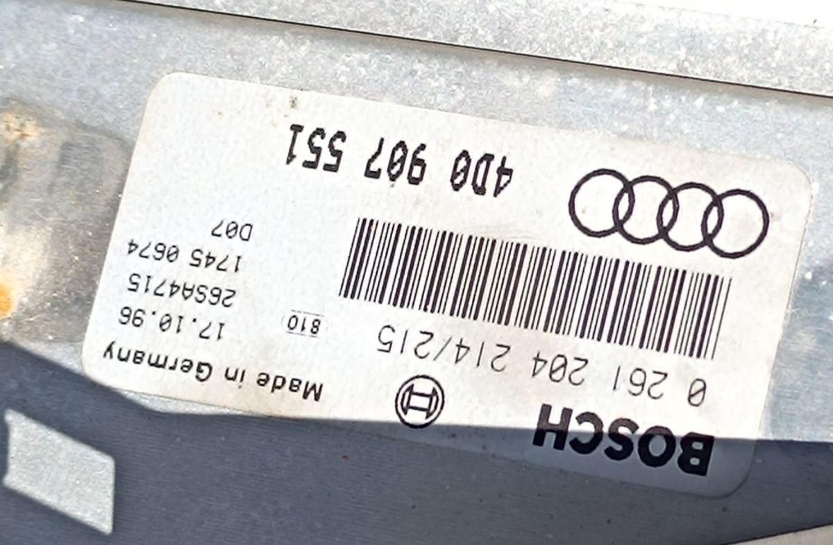

Witam, chciałem się pobawić mapą w A4 B5 1996 2.8 ACK, jakieś pop & bangs porobić, ogólnie cele edukacyjne, zanim zepsuję jakieś inne auto. Zakupiłem z "bardzo daleka" galletto 1260, łudząc się, że wystarczy podpiąć kabelek pod OBD i kliknąć rączką w guziczek READ.
W programie są na liście sterowniki oznaczone np. ME 7.1, ME 7.1.1 itd., ale mój posiada oznaczenia jak w załączniku i nie mam 100% pewności, czy jest to ME 7.1.
W internecie nigdzie nie widzę, że ktoś sobie podłącza kabelek i pyk, zgrywa mapkę, stąd pojawia się kilka pytań.
1. Czy sterownik ze zdjęcia to ME 7.1?
2. Czy da się zgrać jego mapę bez wyjmowania go z samochodu przez OBD tym kabelkiem?
3. Jeśli się nie da, to czy programator RT809F lub CH341a na stole załatwi sprawę? (Mam doświadczenie z tymi programatorami przy zabawach ze zgrywaniem BIOS-ów z laptopów).
3a. Przy zgrywaniu mapy wystarczy podpiąć kabelki i zasilanie do pinów kostek, czy trzeba go otwierać i lutować się bezpośrednio w taki scalak z dużą ilością nóżek i robić zworkę na bootmode, tak jak miejscami piszą?
Jak coś uwalę, to trudno
