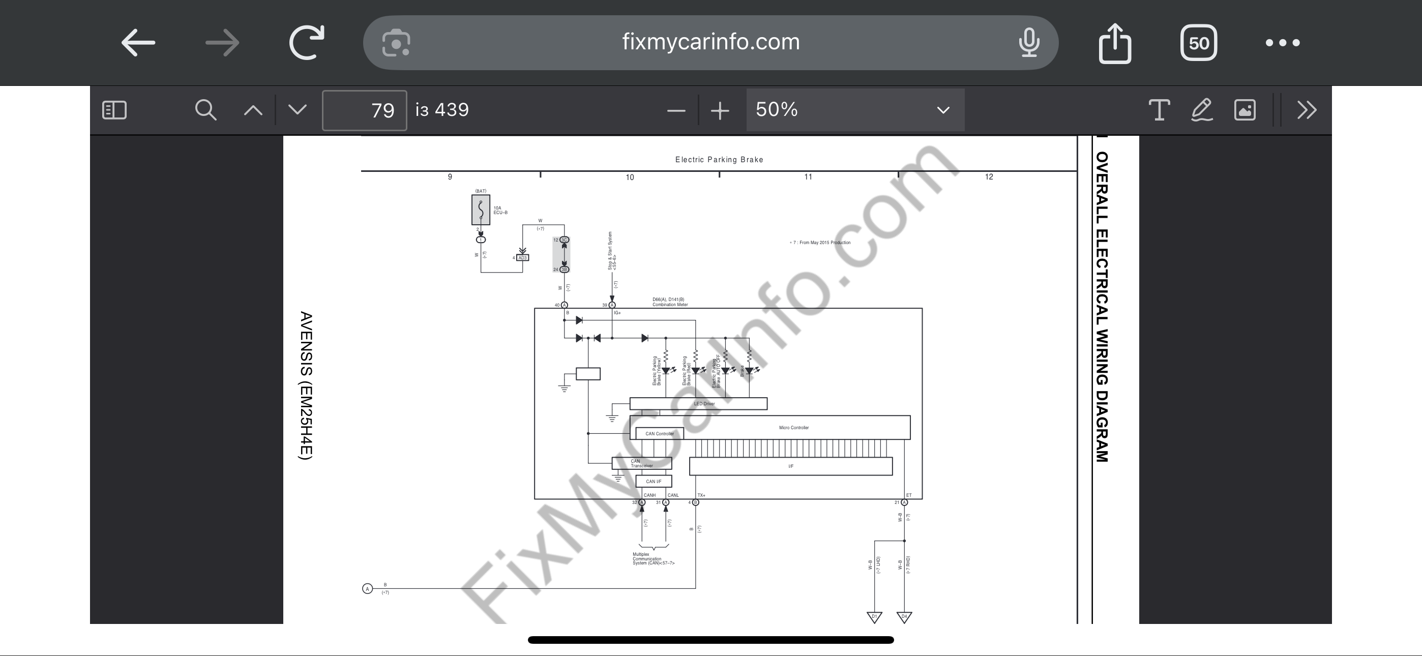

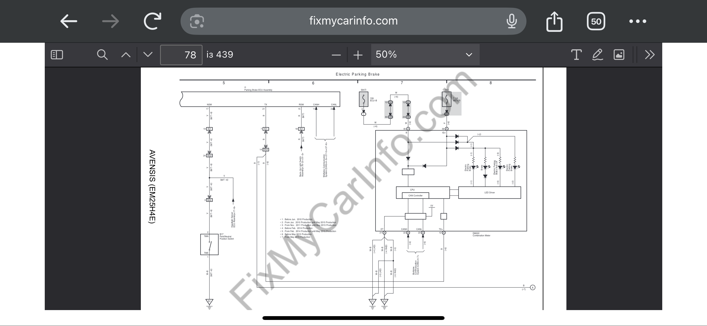

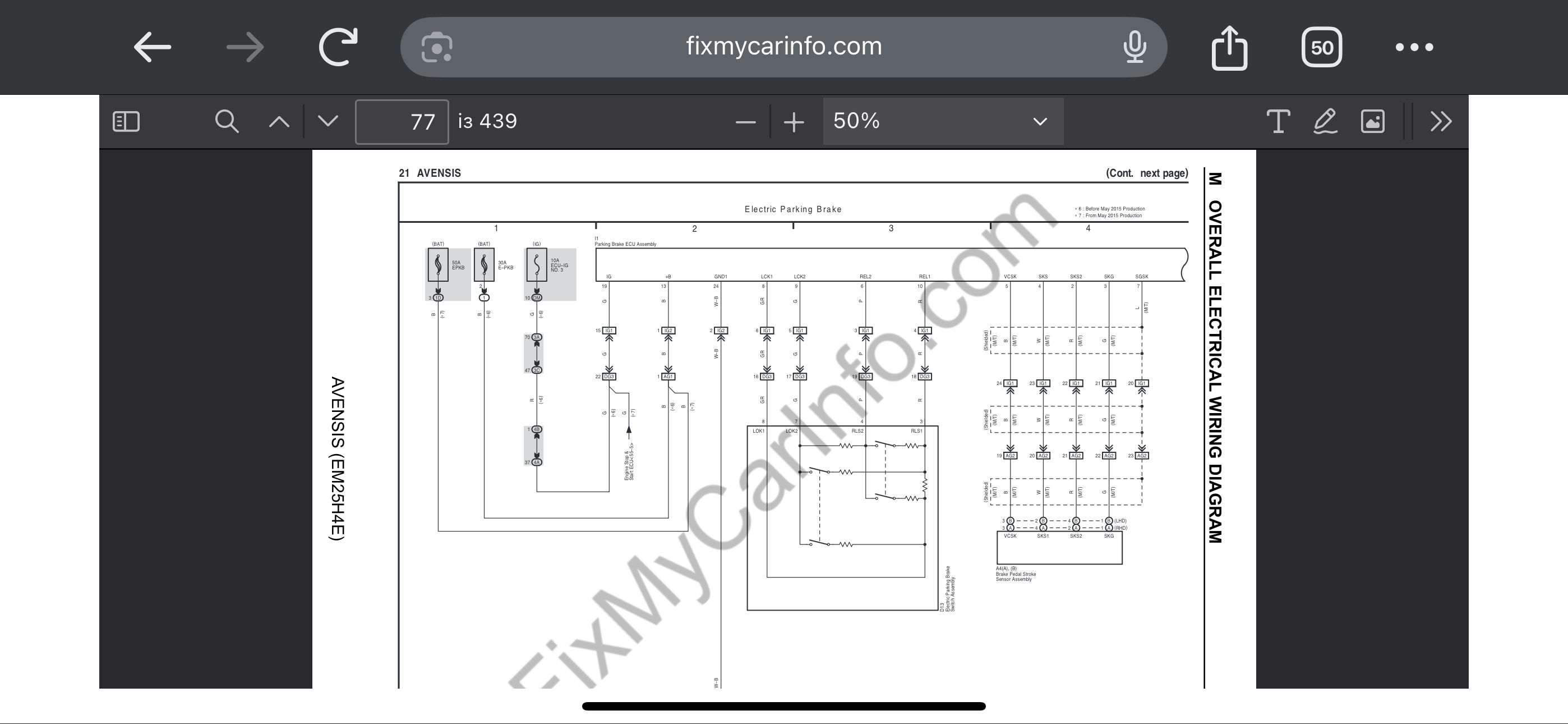

    #10 21561442
    FixMyCarInfo_com
    Posty: 41
    Pomógł: 3
    Ocena: 7
    Najpierw sprawdź napięcie, minusy i plusy
    Schemat elektryczny hamulca postojowego do Toyoty Avensis na stronie fixmycarinfo.com.
    Schemat elektryczny hamulca postojowego Toyota Avensis na stronie fixmycarinfo.com.
    Schemat elektryczny hamulca postojowego samochodu Toyota Avensis z oznaczeniami przewodów i elementów.
