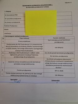

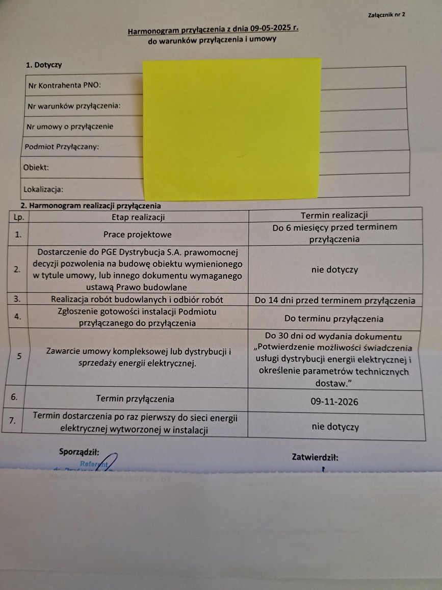

    Złożyłem wniosek on-line do PGE o zwiększenie poboru mocy, z 14 kW do 17 kW. Chcę mieć zabezpieczenie przed licznikiem 32 A zamiast 25 A (na 3 fazy).
    Dostałem od PGE papiery: warunki przyłączenia, umowę, harmonogram itp. No i tam w harmonogramie jest między innymi: prace projektowe, realizacja i odbiór robót, zgłoszenie gotowości instalacji, itp.
    Myślałem, że cała akcja będzie polegała na tym, że przyjedzie ktoś z zakładu i zamieni mi zabezpieczenie przedlicznikowe z 3×25 A na 3×32 A i tyle.
    Ja po swojej stronie, za licznikiem, mam przystosowane do takiej mocy (grubość przewodów, zabezpieczenia, itp.).
    Czy te wszystkie prace w harmonogramie to ja mam wykonać? To nie jest tak, że to, co przed licznikiem, to należy do zakładu, a nie do mnie?
    Harmonogram przyłączenia do sieci energetycznej PGE z danymi zamazanymi żółtą karteczką.

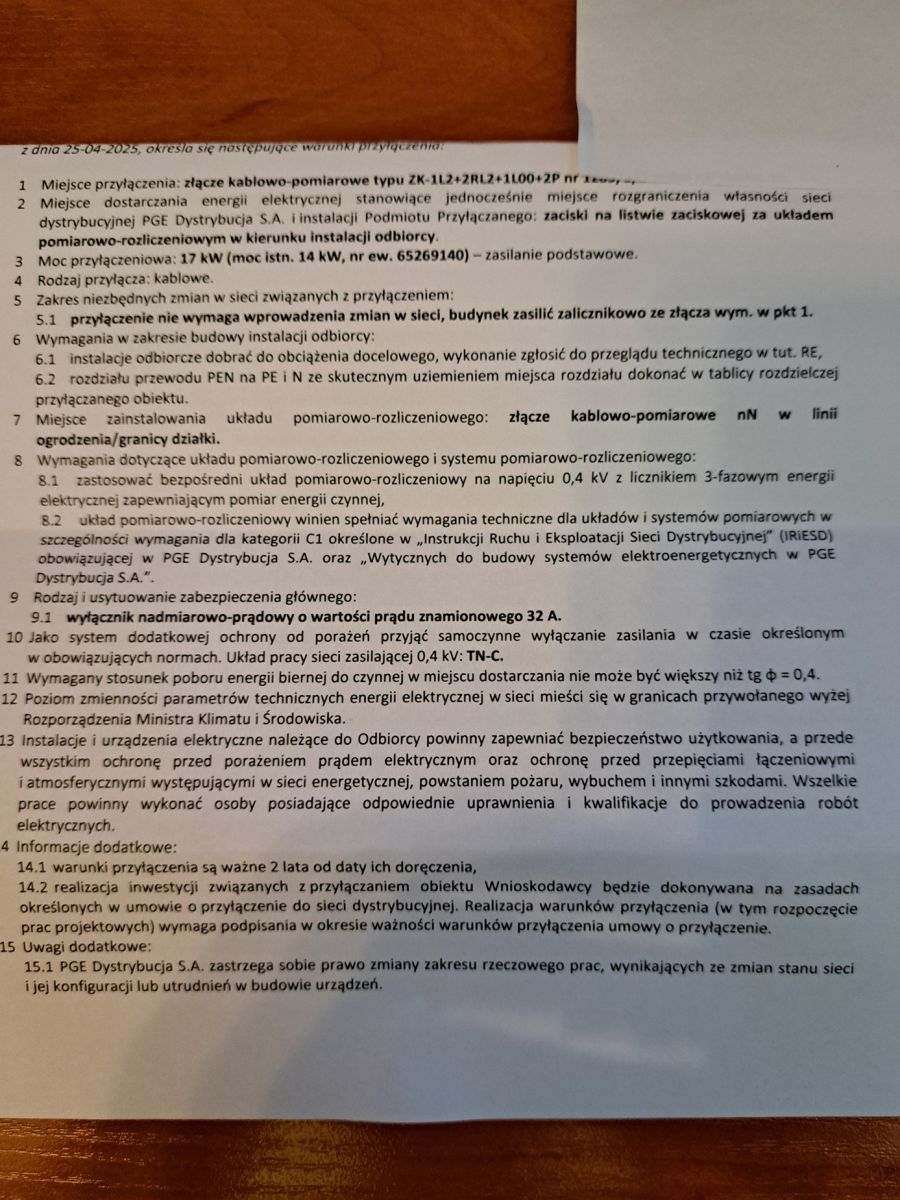

    Poproszę mi łopatologicznie napisać, kto i co ma robić.
    Dokument zawierający warunki przyłączenia do sieci energetycznej dla odbiorcy indywidualnego na stole.
    #7 21556890
    zbich70
    Posty: 17126
    Pomógł: 1170
    Ocena: 6583
    OK, teraz wiadomo, że granica własności jest ZA licznikiem.
    Do ciebie należy przystosowanie instalacji odbiorczej do nowych warunków i przedłożenie oświadczenia o gotowości instalacji odbiorczej.

    >>21556890 Czyli wymiana wyłącznika nadprądowego przed licznikiem na 32 A leży po stronie PGE? Bo szukając w internecie, to piszą, że to odbiorca wymienia, a "oni" przyjeżdżają, sprawdzają i plombują.

    Wymieni PGE ale i tak za to zapłacisz

    A wiesz dlaczego tak się dzieje? Popatrz na punkt 6 i datę tam zamieszczoną. Może ktoś wyjątkowo cierpliwy odczeka do listopada 2026, mniej cierpliwi zrobią to własnym kosztem i staraniem.
  • #11 21557174
    tochod
    Posty: 5
    Dobra, doczytałem umowę, jest tam paragraf 3 OBOWIĄZKI PODMIOTU PRZYŁĄCZANEGO i między innymi, że Podmiot Przyłączany zobowiązuje się do:
    "zgłoszenia do dnia przyłączenia gotowości do wykonania przyłączenia. Do zgłoszenia należy dołączyć oświadczenie o wykonaniu instalacji odbiorczej zgodnie z obowiązującymi przepisami, podpisane przez wykonawcę instalacji i Podmiot Przyłączany."
    Tylko że ja po swojej stronie nic nie zmieniam. Instalacja, kable, przewody, osprzęt w skrzynce itp. mam przystosowany do większej mocy (prądu 32 A). A instalacja była robiona, jak budowałem dom, 14 lat temu. Gdzie ja teraz znajdę tego, co mi robił? Jakieś wtedy papiery do odbioru budynku/instalacji były, gdzie ja to teraz znajdę?
