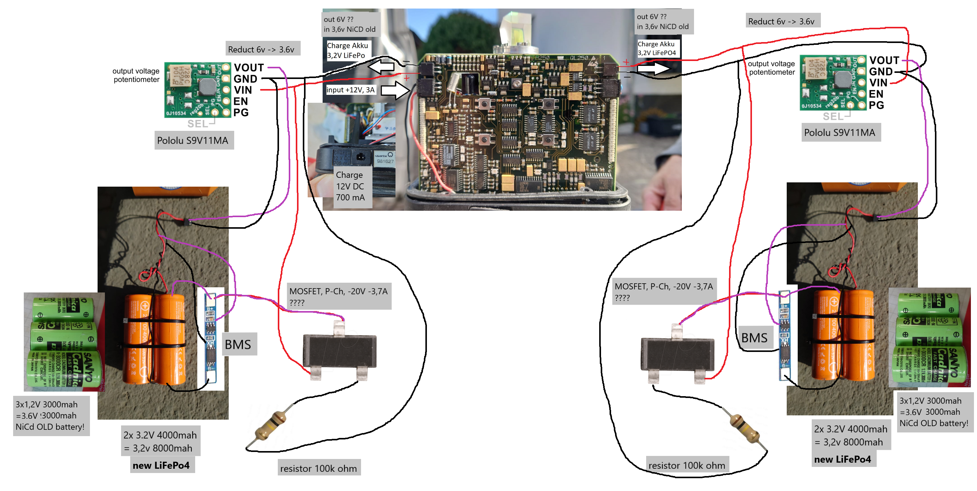

Mam laser geodezyjny Quante 250 DI, wyprodukowany w latach 90. Do płyty głównej wchodzi zasilanie 12 V 3 A, po czym jest rozdzielane na dwa pakiety aku 1,2 V 1,2 V 1,2 V = 3,6 V 3000 mAh niklowo-kadmowe (są stare i bezużyteczne i szkodliwe dla środowiska). Postanowiłem zastąpić je dwoma pakietami 2x3,2 V LiFePO4. W związku z tym, że na każdy z pakietów akumulatorowych NiCd przypadało docelowo więcej volt, np. po 4–6 V, mogłoby to prowadzić do przeładowania nowych pakietów LiFePO4 3,2 V. Chcę zastosować dwa pakiety 2x3,2 V LiFePO4, na każdy pakiet akumulatorów Step-Up/Step-Down Voltage Regulator 2x Pololu 2869 - S9V11MA - 2,5–9 V 1,5 A (docelowo 3,6 V). Pomiędzy układem wepnę BMS dla ochrony baterii przed rozładowaniem / przeładowaniem. Złącze na płycie głównej lasera służy zarówno do ładowania, jak również po odłączeniu z prądu do oddawania energii z akumulatorów, dlatego, aby uniknąć zapętlenia układu, postanowiłem założyć MOSFET 20 V 3,7 A z opornikiem 100 kΩ. Układ S9V11MA step down / step up obniży napięcie S9V11MA do założonego 3,6 V, ale pojawia się tutaj pytanie, czy po odłączeniu od ładowarki zostawi napięcie 3,6 V, podnosząc napięcie step UP do ustawionego na potencjometrze, czy odzyska 3,2 V LiFePO4 z akumulatorków?
>W załączniku znajduje się schemat<
Sprzęt, chociaż leciwy, ma wysoką wartość sentymentalną. Bardzo mile widziane sugestie kolegów z doświadczeniem.

AI: Czy mógłbyś wrzucić schemat połączeń, o którym wspomniałeś w załączniku? Bez niego trudno ocenić poprawność całego układu i ewentualne ryzyka.
AI: Jak planujesz ładować nowe pakiety LiFePO4 – czy używasz dedykowanej ładowarki do LiFePO4 z balanserem, czy opierasz się na oryginalnym układzie ładowania z lasera? To ważne ze względu na bezpieczeństwo i żywotność ogniw.
Opieram się na oryginalnym układzie zasilania lasera 12 V, do obniżenia napięcia układ typu step down / step up, a do ochrony ogniw zastosuję BMS 1S.
