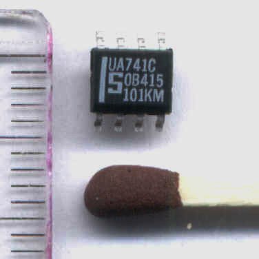

    Założenia te postanowiłem zrealizować przez wbudowanie do latarki specjalizowanego układu do zasilania białych diod. Wybrałem do tego układ MAX1577Z produkcji firmy Maxim, link: http://www.maxim-ic.com/quick_view2.cfm/qv_pk/4510 ze względu na możliwość pracy tego układu jako stabilizator liniowy i przetwornica z pompą ładunkową, wysoką skuteczność, małą ilość elementów potrzebnych do budowy układu i ... dostępność (o tym później). Układ wykonałem zgodnie ze schematem referencyjnym (polecam ściągnięcie sobie dokumentacji. Link: „Full Data Scheet Download”), jedyną zmianą było dodanie równolegle do kondensatora CIN kondensatora ceramicznego 100 nF (usuwa on wzbudzenia układu przy zasilaniu z baterii). Kondensator C1 ma wartość 2,2 µF, wejścia sterujące EN1 i EN2 podłączone do zasilania (100% wydajności), rezystor RCS o wartości około 0,4 Ω stabilizuje prąd diod na wartości około 700 mA – wybrana doświadczalnie: jak najlepsza jasność przy jeszcze rozsądnym prądzie.
    Modyfikacja zasilania latarki LED
    Najważniejszą kwestią było jak wykonać połączenia do układu MAX1577Z, który jest w obudowie TDFN (rozmiar obudowy 3 X 3 mm, szerokość pola kontaktowego 0,4 mm). Ja zrobiłem to następująco: wynalazłem na jakiejś płytce drukowanej fragment układu z 8-mio nóżkowym układem w obudowie SMD SOP08 (poniżej przykład takiej obudowy)

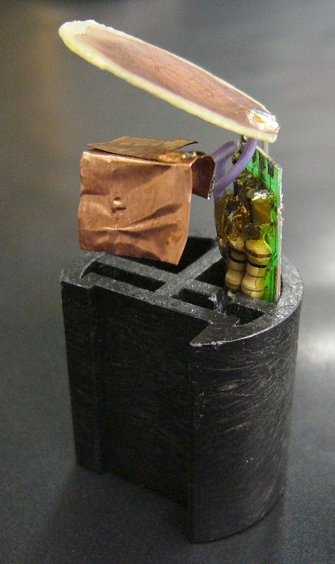

    Na tym zdjęciu widać: płytkę z przetwornicą, miedzianą folię – doprowadzenie zasilania, goły drut – masa układu (połączenie z obudową latarki) i okrągły fragment płytki laminatowej – wyjście do diod. W mojej latarce układ umieszczony jest wewnątrz plastikowego elementu znajdującego się pod wyłącznikiem.

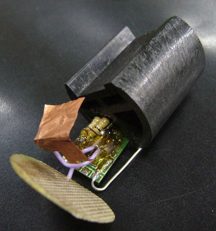

    Na następnym zdjęciu widać ideę działania układu: plus baterii łączy sie ze stykiem z prawej strony czarnego plastiku, następnie prąd przepływa przez wyłącznik, którego drugi styk łączy się z folią miedzianą (doprowadzenie zasilania do przetwornicy). Przetwornica podaje zasilanie na diody do okrągłej płytki laminatowej. Drut (niewidoczny) łączy układ z masą (obudową latarki). W razie awarii przetwornicy całość można bez problemu wyjąć i latarka działa w sposób „tradycyjny”.

    Jeszcze kilka zdjęć:
    Modyfikacja zasilania latarki LED Modyfikacja zasilania latarki LED Modyfikacja zasilania latarki LED
