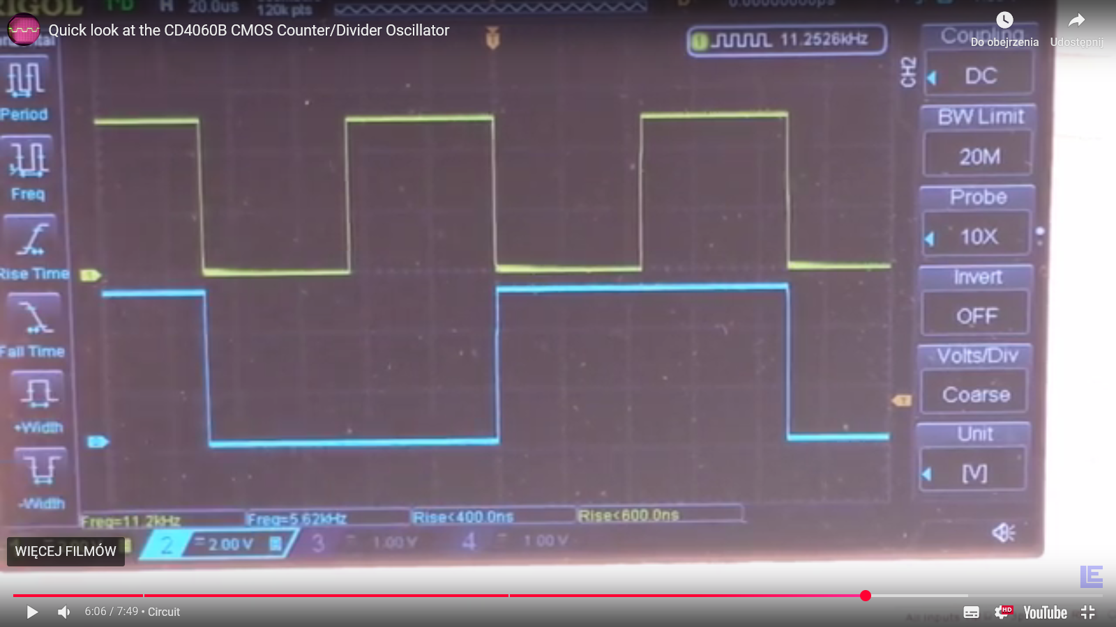

    jakubprazmowskibox wrote:
    I TERAZ UWAGA. CD4060 tak strzela dzieleniem mojej częstotliwości (wyjściowej zegarowej 32...cośtam)... a jak widać jest to dosyć zamotany układ...
    Czternastostopniowy licznik, z kilkadziesiąt tranzystorów będzie miał, to nie jest dużo. Nie przekonasz mnie że scalak obecny na rynku od kilkudziesięciu lat, którego sam używałem (działał poprawnie) i używały go tysiące elektroników, ma wadliwy projekt i działa niezgodnie z dokumentacją. To tak jak początkujący programiści, którzy napotykają błędy kompilatora.
    ...że moment podania HIGH na 1Hz nie pokrywa się z momentem podania HIGH przy 0.5Hz. Kto zakłada, że wszystko jest pięknie jak w podręczniku jest w błędzie. Rezultat tego jest taki, że zegar mi PYKA dokładnie w momencie połowy trwania wyświetlenia cyfry. Już? Pojaśnione odpowiednio?
    Podłącz dwa LEDy z rezystorami do wyjść i nagraj film, to zobaczymy czy to prawda.
    Jeśli chcę użyć 555 (a nie jestem experem od 555) to jeśli on standardowo działa na okres opadający... muszę wjechać na niego ze swoim 1Hz - i zostawić wyjście 0.5Hz z CD4060 w spokoju... NIE STOP... musze użyć to wejście które jest aktywne z przejścia ze stanu NISKIEGO w stan WYSOKI (żeby pokrywało się to ze zmianą cyfry) i output z 555 puścić na wzmocnienie (jeśli trzeba) i na głośnik! Nawet nie trzeba będzie stosować żadnego przesunięcia w tym rozwiązaniu... po prostu chcę żeby mi 555 pykał tylko przy przejściu z LOW na HIGH. Jak teraz podłączę się z głośniczkiem bezpośrenio pod pin 1Hz to mi pyka 2 razy na sekude (przy zmianie stanu)... i to mnie wpienia. Ma pykać tylko przy przejściu z LOW na HIGH. Co TY na to?
    Początkujących elektroników kiedyś uczono rysować przebiegi czasowe i schematy, jest to dobra metoda bo nie wszystko można sobie wyobrazić.
    Przebieg z dwóch kolejnych wyjść:
    Zbliżenie na ekran oscyloskopu cyfrowego pokazujący dwa przebiegi prostokątne z dwóch kolejnych wyjść licznika CD4060B.
    z filmu

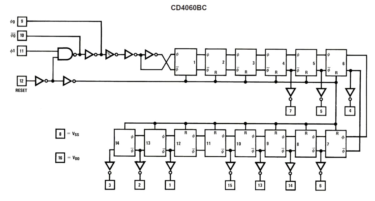

    W użyciu mama dwa piny output z 4060. Jeden daje 1Hz a drugi daj 0.5Hz. Pierwszy High to 0.5s Low to 0.5s (czyli przeskok cyfry o 1 co sekundę wtedy kiedy z LOW na HIGH) a TEN DRUGI to 0.5Hz czyli HIGH trwa 1s i LOW trwa 1s.
    I TERAZ UWAGA. CD4060 tak strzela dzieleniem mojej częstotliwości (wyjściowej zegarowej 32...cośtam)... a jak widać jest to dosyć zamotany układ...(???)
    Czyżby "zamotany"?
    Zamiast tego nic nie znaczącego obrazka przestudiuj jego funkcjonalny układ jak niżej:
    (znajdziesz go też w Datasheet).
    Schemat blokowy układu CD4060BC z podziałem częstotliwości przez kaskadę 14 przerzutników.
    składający się z 14-tu (policz, jeżeli nie wierzysz numeracji na diagramie ) przerzutników (F-F) kolejno dzielących początkową częstotliwość z kwarcu/rezonatora zegarkowego przez 2, otrzymując na końcu 'łańcucha' najniższą częstotliwość 2 Hz.
    32768Hz /2^14 = 2 Hz (2Hz odpowiada : ćwierć sec. stan niski i ćwierć sec. stan wysoki).
    Jeszcze raz powtórzę; na żadnym pinie tego układu nie masz; cyt: " Jeden daje 1Hz a drugi daj 0.5Hz"!
    Z jakiego rachunku miałoby to wynikać?
    Zauważ też że nie za każdym stopniem tego dzielnika masz odczep do pinów wyjściowych. Niektóre piny zostały pominięte, jako mało użyteczne w praktyce.
    Przemyśl i skoryguj swoje rachunki jeszcze raz…
