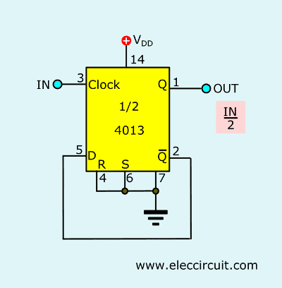

    CD4013 Flip-Flop na warsztat! Ale najpierw małe pytanko. Muszę rozdzielić sygnał z CD4060 z jednego pinu (1Hz) na CD4013 i CD4026. Czy tam ten 1mA wystarczy na to żeby logika się rozeszła pomiędzy dwie inne kości z rodziny CD? Mam nadzieje, że tak. A potem z tego Flip-Flopa mogę to bezpośrednio na mały głośniczek puścić żeby tykało, czy też może lepiej wzmocnić sygnał tranzystorem albo jeszcze w jakiś inny sposób? Dziękuje za pomoc jak zwykle.

    Wszystkie te układy, które wymieniłeś, są układami CMOS. One się charakteryzują bardzo małym poborem prądu na wejściach, więc pojedyncze wyjście można bez problemu obciążyć wieloma innymi układami. Nie pamiętam jaka jest maksymalna dopuszczalna liczba (ale to też zależy jeszcze od konkretnego układu), ale to jest znacznie powyżej dziesięciu (i jest głównie ograniczona pojemnością wejść). Więc te dwa układy możesz spokojnie podłączyć.

    Na głośniczek może być troszkę mały prąd wyjściowy więc tu warto by dać tranzystor.
    Układ taki sam jak do sterowania cewką przekaźnika.
    Nawet Buzzer z tzw. aktywnym generatorem do popiskiwania pobiera do 30mA więc
    też wyjście układu prądowo nie da rady.
    Wyjście w stanie wysokim prąd wyjściowy ok. 10mA.
    Przy okazji prąd wejściowy (Input Current) wejścia układu to do 20 mikroamper.

    Dzielnik przez 2:
    Schemat układu dzielnika częstotliwości przez dwa z wykorzystaniem układu CMOS 4013.
    Wyjście CMOS może wysterować bardzo dużo wejść CMOS, bo te nie pobierają prądu. Jednak wydajność prądowa wyjścia CMOS jest mała i jak ktoś je obciąży LEDem jak na poniższym rysunku to napięcie może spaść na tyle że inne wejście CMOS nie zadziała poprawnie.
    Przykład takiego wadliwego układu.
    Schemat układu cyfrowego z bramkami logicznymi, rezystorami i dwoma diodami LED podłączonymi przez rezystory 330Ω.
    Schemat układu z przerzutnikiem D oraz dwoma diodami LED połączonymi przez rezystory; jedna linia połączeń oznaczona na czerwono.
    Jak się uprzeć to można tak zrobić ale trzeba dawać duże rezystory do LED po kilka kiloomów więc świecenie będzie słabe.
    Z wyjścia CMOS które nie ma połączeń z wejściami można wysterować LEDa z większym prądem. W amatorskim układzie niezawodność nie jest priorytetem i można zaakceptować że będzie przeciążone przykładowo do 10mA .
