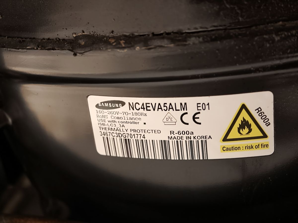

    Witam! Dokładnie tak mam - zamrażarka nie mrozi, poniżej -1°C nie idzie (chociaż czujnik na drzwiach pokazuje -25°C na opcji power freeze), sprężarka długo chodzi, brak szronu

    Co to za kleista substancja po lewej stronie sprężarki, a może to uszczelniacz?

    Wygląda na olej zmieszany z czymś.

    Olej a ta czarna izolacja to nie to samo! Sprawdź zatem palcem, a zauważysz różnicę, ten rejon to nie jest miejsce, gdzie z niej ucieka czynnik! Wrzuć fotkę tylnej części tej chłodziarko-zamrażarki, zwłaszcza jej dolnej części.
    PS.
    Olej to jest olej w sprężarce! Proponuję czytanie ze zrozumieniem!
