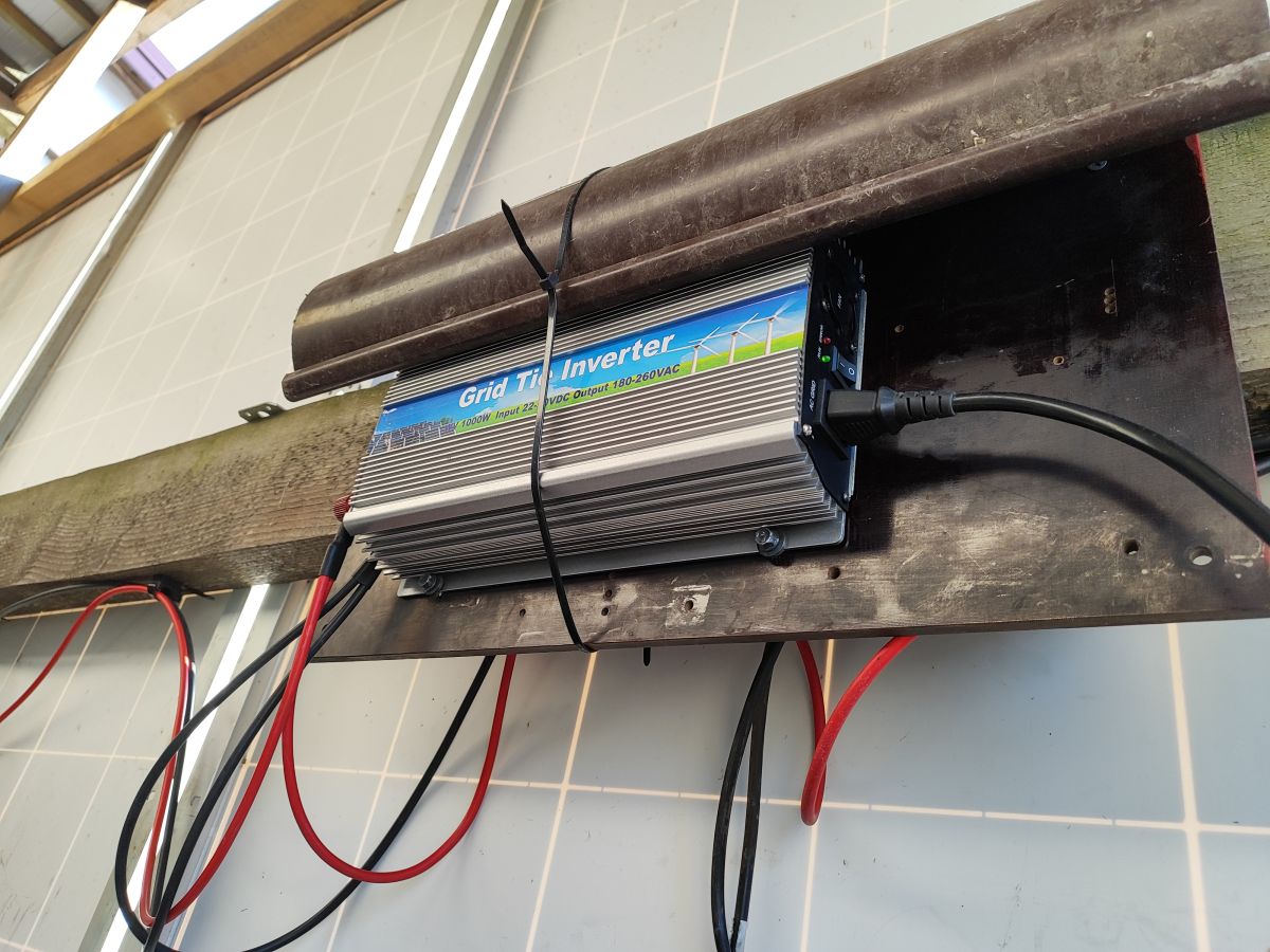

    Licznik z wtyczką i gniazdem, czy mierzy w obu kierunkach?
    Wiem, że dziwne pytanie...
    Mam mały inverter Ingrid (taki do wtyczki).
    Chciałem sprawdzić, ile faktycznie produkuje.
    Chciałem montować rozdzielkę z licznikiem i wpadłem na pomysł, że do szybkiego testu można by podłączyć do takiej wtyczki z licznikiem...
    Coś jak w linku poniżej...
    https://allegro.pl/oferta/precyzyjny-licznik-...adu-energii-miernik-elektroniczny-13147139216
    Tylko że jakby w drugim kierunku potrzebuję...
    1) czy nie zjaram miernika,
    2) czy coś pokaże, czy zero... No bo przecież minus raczej nie...
    AI: Jaki dokładnie model tego watomierza Ingrid masz na myśli (albo podeślij link do specyfikacji/aukcji)?
    Tego typu (wtyczkowy)
    AI: Próbowałeś już podłączyć inwerter przez ten watomierz, czy dopiero planujesz? Jeśli tak, to co się stało – coś pokazał, pojawił się błąd, czy nic się nie wydarzyło?
    Nie podłączyłem jeszcze, nie chcę go spalić...

    mam podpięte 4 panele 245 W do mikroinwertera (takiego do gniazdka). Ten inwerter podłączyłem wtyczką oryginalną do gniazda 230 V (zgodnie z instrukcją tego mikroinwertera). Niestety nie ma on żadnej opcji kontroli (WiFi/Bluetooth/wyświetlacz). Zamiast montować rozdzielnię i w niej licznik, i z niej wyprowadzić przewody do gniazda, chciałem uprościć sobie, podpinając pomiędzy wtyczkę a gniazdo taki wtyczkowy miernik z wyświetlaczem.
    Poza tym mam klasyczną instalację 15 kW, więc nic się nie stanie, jak troszkę więcej poleci do sieci...
    Po prostu zastanawiam się, czy warto te cztery panele podłączać (są w innym miejscu, pełnią funkcję ścianki na siatce), stąd chciałem sprawdzić, czy faktycznie ten inwerter 1 kW rzeczywiście daje tyle... czy może nie...
    Wnioskuję, że będę musiał sprawdzić na żywo, czy taki pomiar zadziała. Jak się spali miernik, to trudno (mam gdzieś jakiś starszy), a jeśli spali się, to podłączę klasyczny podlicznik na szynę TH.

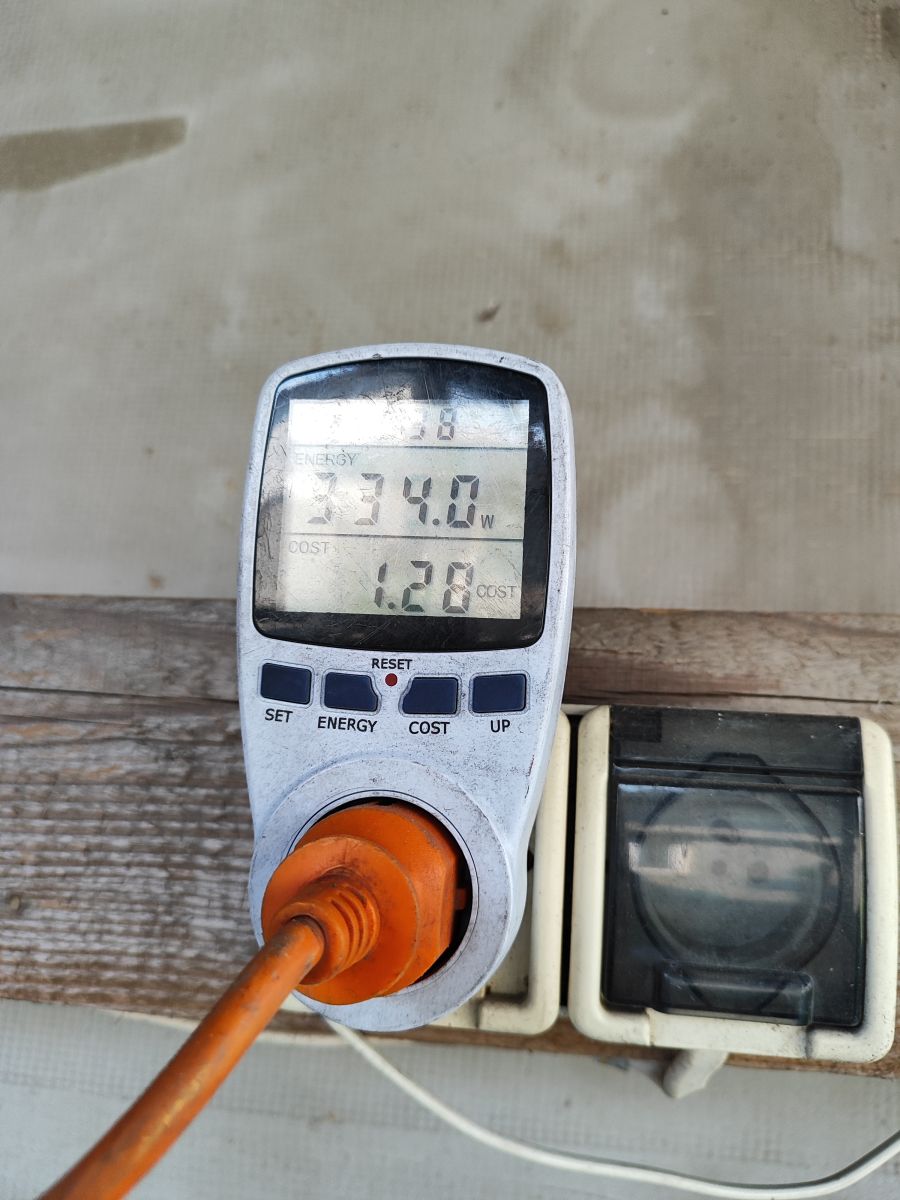

    Licznik wtyczkowy ma bardzo prostą konstrukcję. Mierzy on często chwilową wartość prądu i napięcia. Mnoży te dwie wartości i odpowiednio sumuje.
    Moim zdaniem dla mocy czynnej nie ma znaczenia w jakim kierunku włączony. Co najwyżej doda lub nie doda do mierzonej energii tą jaką zużywa na własne potrzeby.

    Niestety wcześniejsze opinie nie były zbyt precyzyjne, więc musiałem po prostu sprawdzić.
    Nie wybuchło, działa. Nie wiem, czy w stu procentach właściwie (bo coś trochę mało pokazuje), ale może to właśnie taki kiepski jest ten inverter i tylko tyle produkuje...
    W związku z ustawieniem paneli (inna funkcja główna, wytwarzanie to tylko dodatek), oczekiwałem produkcji około 700 W. Tymczasem pokazuje 330–340 W...
    No ale to już tylko obserwacje.
    W każdym razie zamykam temat.
    A podsumowując moje pytanie: sam sobie odpowiem: tak, licznik wtyczkowy mierzy przepływ w drugą stronę.

    Nie odzywałem się bo spodziewałem się tego typu wskazań miernika, tzn że będzie wskazywał ale błędnie. Potwierdziłeś moje przypuszczenia. Nie znam budowy tego miernika ani innych tego typu. Jak możesz to otwórz miernik i zrób zdjęcia środka. Może coś uda się wykombinować aby wskazania się zmieniły. Chyba wiem czemu on wskazuje coś innego niż się spodziewasz.

    Powyłączaj w domu co się da aby pobór prądu był niewielki i stabilny. Zaobserwuj na liczniku ZE o ile zmienia się pobór mocy po podłączeniu inwertera.
