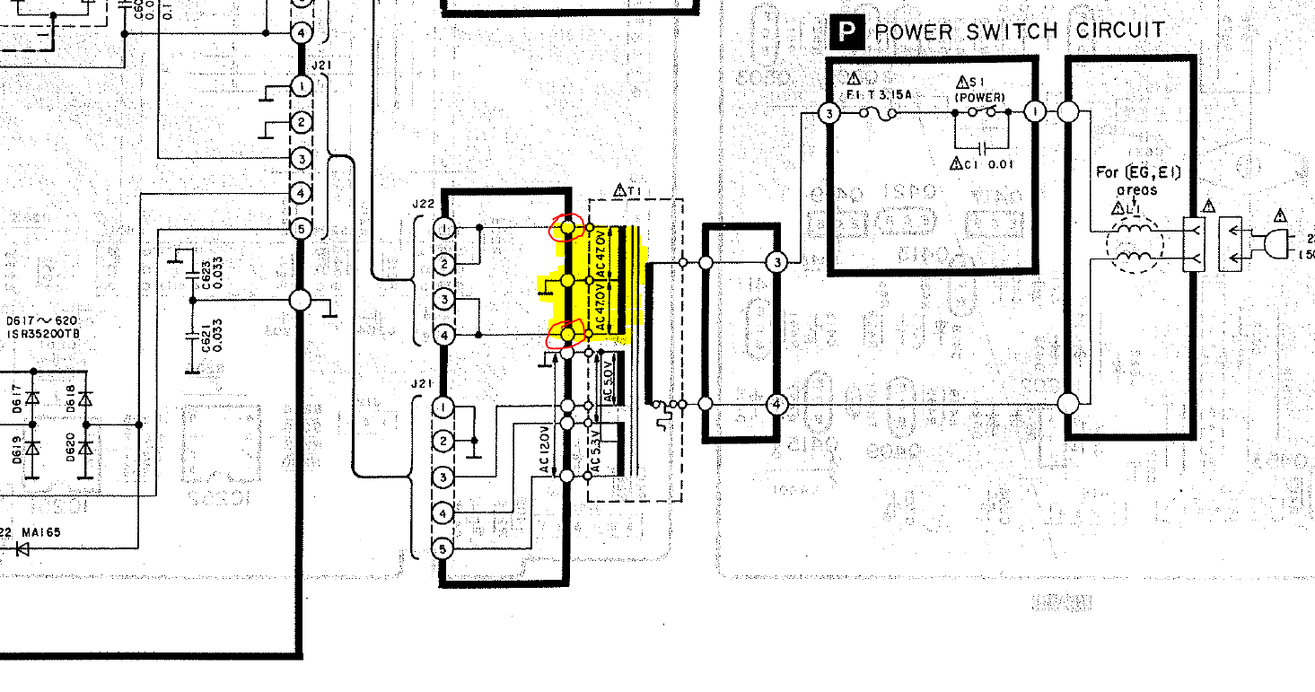

    75V między punktami zaznaczonymi na czerwono.
    Fragment schematu elektrycznego z zaznaczonymi na czerwono punktami, między którymi występuje napięcie 75V.

    Transformator jest oryginalny?
  • #9 21560852
    Telefaks
    Posty: 100
    Ocena: 5
    Tak, jak najbardziej. Odlutować wyprowadzenia i sprawdzić bez obciążenia?

    Po odlutowaniu transformator daje 88V. Gdy jeszcze był podłączony sprawdziłem jakie jest napięcie przy włączeniu i załączonych kolumnach, gdy żarówka się rozświetla: 44V.
  • #12 21560875
    SlawekKedra
    Posty: 16773
    Pomógł: 1574
    Ocena: 1954
    Pomiędzy tymi punktami które oznaczyłeś na żółto?
  • #13 21560880
    Telefaks
    Posty: 100
    Ocena: 5
    Dokładnie tak

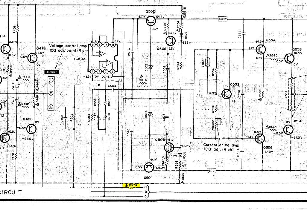

    Podczas pomiarów zauważyłem, że rezystor 1ohm R574 nie ma ciągłości. Po wymianie żarówka świeci się cały czas, przekaźnik kolumn nie klika. Wylutować go i kontynuować pomiary?
    Fragment schematu wzmacniacza z wyróżnionym rezystorem R574 o wartości 1 om, zaznaczonym na żółto.
  • #18 21560996
    SlawekKedra
    Posty: 16773
    Pomógł: 1574
    Ocena: 1954
    Z tym rezystorem na swoim miejscu nie da się nic pomierzyć tak więc możesz go wylutować i zrobić pomiary bez niego.
    Czy masz oscyloskop?

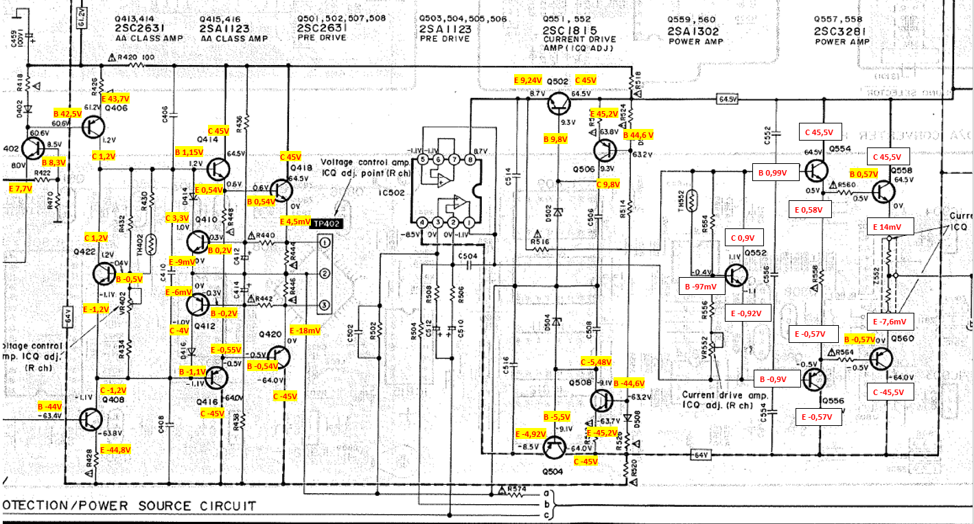

  • #19 21561113
    Telefaks
    Posty: 100
    Ocena: 5
    Poniżej zestawienie pomiarów na diagramie prawego kanału. Oscyloskop mam.
    Schemat elektryczny wzmacniacza z oznaczeniami napięć na prawym kanale, wartości pomiarów naniesione na schemacie.
  • #20 21561129
    SlawekKedra
    Posty: 16773
    Pomógł: 1574
    Ocena: 1954
    D504 jest sprawna? na własciwe napięcie?

    D504 i D502 zostały spalone podczas zwarcia. Wymieniłem je zgodnie ze schematem na diody Zenera - są sprawne.
  • #22 21561164
    SlawekKedra
    Posty: 16773
    Pomógł: 1574
    Ocena: 1954
    Ok ale teraz na jednej masz 9.8V a na drugiej 5.48V dlatego też ta druga jest podejrzana i trzeba ją sprawdzić czy jest ona napewno na własciwe napięcie oraz czy jest sprawna.
