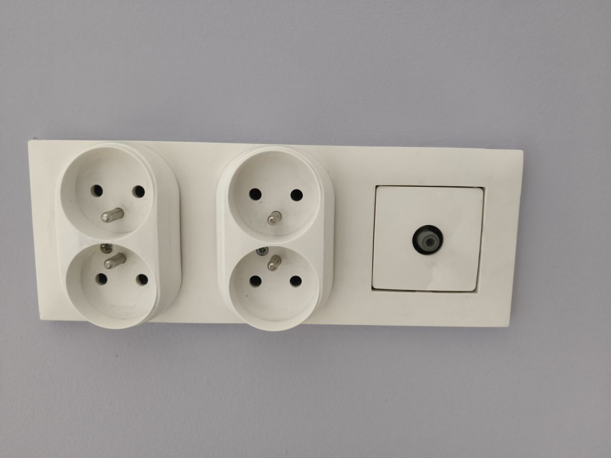

    Proszę o rozgryzienie instalacji w nowym domu, która już była. W czterech pokojach są takie gniazda
    Podwójne gniazda elektryczne i gniazdo antenowe w białej ramce na szarej ścianie.

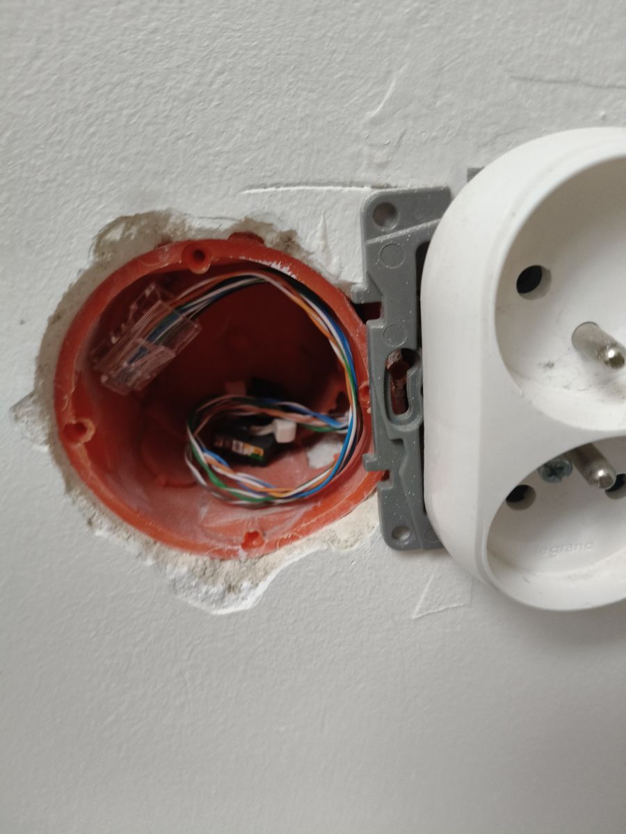

    Natomiast w suszarni podejrzewam, że też gniazdo od telewizji
    Otwarta puszka instalacyjna w ścianie z widocznymi przewodami sieciowymi obok gniazdka elektrycznego.

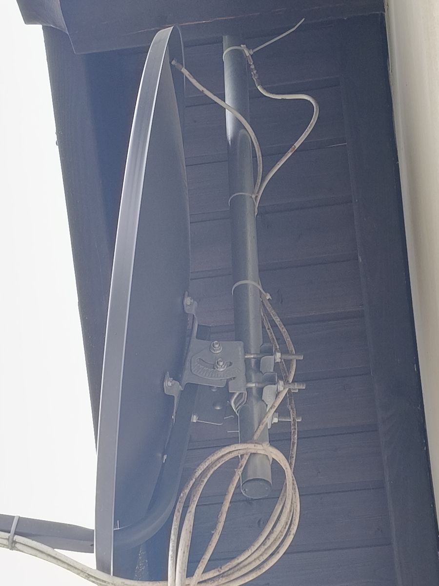

    Natomiast antena wygląda tak, dyndają dwa wypięte przewody - widać u góry na zdjęciu.
    Talerz anteny satelitarnej zamontowany na uchwycie pod dachem, z kilkoma luźnymi przewodami obok.

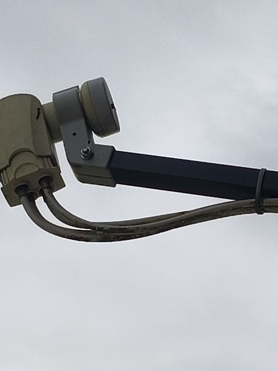

    Antena ma jeden konwentom i wchodzą w niego 4 przewody
    Zbliżenie na konwerter satelitarny (LNB) z czterema podłączonymi przewodami koncentrycznymi na wysięgniku anteny.

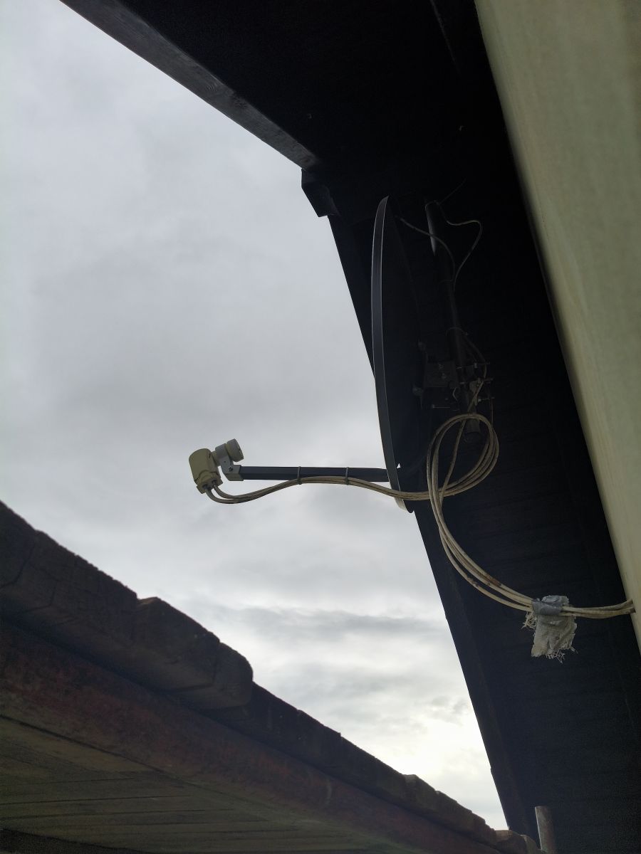

    Tak to wygląda z daleka
    Antena satelitarna zamocowana pod dachem z widocznymi przewodami wychodzącymi z konwertera, z których dwa są luźne.
    Pożyczyłem dekoder i sprawdziłem w jednym z pokoi i działa. Mam rozłożone rusztowanie do anteny, chciałbym je wykorzystać i ewentualnie podpiąć te luźne przewody, ale do czego? Może mi ktoś coś poradzić?

    jerzyp2015 napisał:
    Na zdjęciu nr. 2 to jest skrętka , gniazdo sieci komputerowej.
    Po pierwsze nie gniazdo a zarobiona na "czymś" wtyczka, już strzał.
    Koło prawdziwej instalacji skrętkowej to nawet nie leżało.
    Jeśli reszta jest w tej kulturze wykonana, czarno widzę płynną szybką pracę.

    Na długim koncentryku sprawdzałem każdy pokój i telewizja z cyfrowego Polsatu działała. Pytanie dotyczy: cóż to za luźne przewody... I najważniejsze, czy będę mógł oglądać telewizję w kilku pokojach, jak to zrobić?

    Jakie to ma znaczenie? Skoro w każdym z pokoi działa, to jest wpięte do konwertera? Czy jak to się nazywa? Konwerter przy antenie ma wpięte 4 przewody. W poprzedniej antenie można było podłączyć maksymalnie 2 przewody. Jakie to ma znaczenie i jak się ma do oglądania telewizji w różnych pokojach na jednym abonamencie.
    Może mam dołożyć konwerter na kolejne dwa przewody? Byłoby wtedy 6 wyjść, a mam 4 pokoje...
    Wszystko widać na zdjęciu, ale ja nie mam w tym doświadczenia, jestem zwykłym elektrykiem. Widzę, że z konwertera wychodzą 4 przewody. W ścianę wchodzą 4 przewody. U góry rozcięty jest przewód, pytanie dlaczego? Ktoś mi podpowie z doświadczenia?

    Co nas obchodzi poprzednia antena , miała tylko 2 wyjścia to można podłączyć dwa tunery, obecny ma tylko 4 wyjścia to można podłączyć 4 tunery, jak podłączysz więcej będzie zawsze działało prawidłowo tylko 4 tunery.
    Masz określić gdzie biegnie każdy kabel wchodzący do ściany.
    Nie widać gdzie są podłączone i gdzie idą rozłączone kable. Stawiam że to jeden kabel w ścianie rozłączony i tam pewnie była zwrotnica na TV naziemną dołączona.
    Na więcej wyjść należy zmienić konwerter np. na Unicable , będzie wszystko na jednym kablu wystarczy rozdzielacz dołożyć przy antenie na istniejące kable + dodatkowe można sobie rozdzielić w domu albo na zewnątrz,
    z kolei dołożenie konwertera octo pozwoli podłączy dodatkowe tunery ale do każdego dodatkowego należy podprowadzić kabel.

    Na moje oko to instalacja tylko SAT a to jedno to Internet.

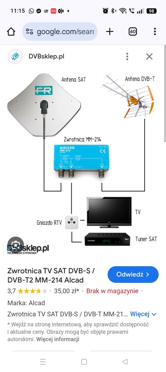

    >>21560199 Dziękuję za podpowiedź. Teraz już wiem, po co przeciął ten przewód.
    Schemat połączenia anteny satelitarnej i naziemnej przez zwrotnicę MM-214 do telewizora i tunera SAT.
    Co byś zrobił na moim miejscu w tym przypadku, dołożył tę zwrotnicę i antenę DVB-T? Czy może coś zupełnie innego? Bardzo dziękuję za rozjaśnienie sytuacji
    Jak zrobisz jak na tym zdjęciu to będziesz miał w gnieździe RTV/SAT i tak powinno być od początku.

    Poprzedni właściciel powiedział, że miał tam antenę LTE na tym ciętym przewodzie. Czyli jak to połączę, to wszędzie będę miał SAT?
