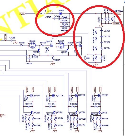

    TV philips 55pus8601.12, chassis QV15.1E LA słabe podświetlenie. W ciemno zamówiłem LED-y bez rozbierania no bo wiadomo, lecz to nie to. W zasilaczu na C901 mam 100V, powinno być 115V, ktoś sprawdzał u siebie w innym temacie i tyle też miał, więc błąd na pcb z opisem wykluczam. Napięcie na PFC prawidłowe. Podmienione U101 wszystkie elektrolity sprawdzone. Może ktoś przerabiał podobny temat i coś podpowie?

    Tą część też dokładnie posprawdzałeś ?
    Fragment schematu elektronicznego z podzespołami otoczonymi na czerwono.

    >>21561511
    Sprawdzę jeszcze raz dokładnie :)

    >>21561511 Posprawdzałem wygląda na ok i z jednej strony i drugiej. Napiecia na L anode i R anode 124 v powinno byc 132 Już sam nie wiem czy napiecie 100v na c901 jest ok czy nie. Zasilacz z którego ktoś podawał napięcie c901 115v to wersja na 150v R/L anode. Spróbuje wyłączyć protekcje na u901A i zobaczę co się stanie.
